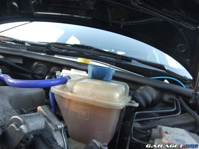

Olja och gegga i kylarvattenbehållaren! Halleluja.

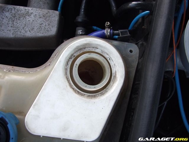

Och det här ska vara rött..Brunt är inte min stil liksom..
https://www1.garaget.org/gallery/archive/23022/539992_hjiltk.jpg
Flera st gissade på topplockspackningen. Jag vill höra vad ni tror!

Jag gissar även jag på topppackningen tyvärr hmm

Okej! Hoppas ni har fel haha smile Började tänka på turbon eftersom den var sprucken sen tidigare.

Oljekylaren kanske?

Nja, då går det väl inte in i vattnet? smile

Så där går inte kylarvatten i oljekylaren? wink

Jag frågade hehe, jag har ingen aning. Har inte lärt mig det här än tongue
283 Inlägg
10 januari 2009
#451
Jo på din bil sitter oljekylaren bakom oljefiltershållaren o där går 2 slangar med kylarvätska in i den. O jag har för mig att jag har fått in nån bil på jobb ( vet dock inte om det var en A4 ) där det kom in olja i kylarvätskan genom oljekylaren...Kan ha fått för mig helt fel men tycker att jag känner igen det lite grann smile

Jaha okej! Ska nog fråga om det..Låter inte helt konstigt.

Mja hade samma på min Volvo;) 142 LITE skillnad jag vet men brukar nästan i alla fall vara toppen. Går det inte å provtrycka den för att få svar?

Aj aj,inge kul.. Men jag tror på topplockspackningen tyvär hmm

Tror också på toppackningen. Men de skulle väl kunna vara turbon också eftersom det är sprickor i den.
Har inte 100% koll på turboaggregat men dom är väl vattenkylda, och eftersom du har sprickor i din turbo så skulle jag testa med att byta turbo först. Rätt trist att byte toppackning och sen konstatera att det inte va det som va felet...

Ja har inte tillgång till provtryckning nu smile Ska nog riva ikväll och se om ja kommer åt oljekylaren. Ska i vilket fall inte starta bilen förrän det är fixat!

Okej.. smile Kanske får plana och porta sen då hehe.

Jag har också börjat fundera på turbon, den ska ju bort i vilket fall nu. För jag har skickat efter en ny innan det här hände smile

Ok. Men då är det ju bara byta turbo när den kommer och hälla i lite fräschare glykol sen smile
För om det är toppackningen så märks det på oljan tids nog också.
