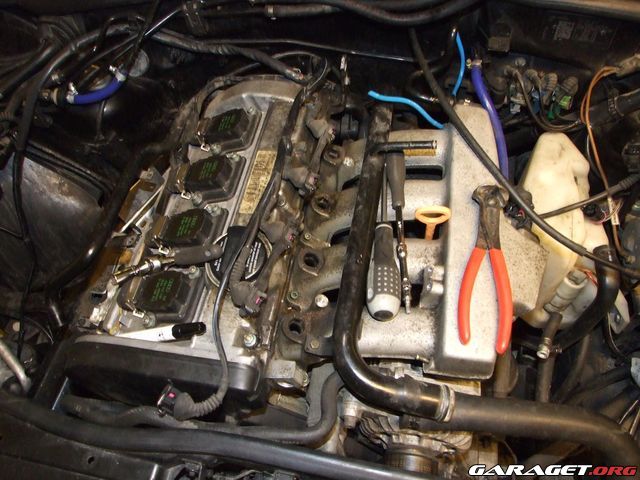

Börjat riva för fullt nu.
https://www1.garaget.org/gallery/archive/23022/546914_fvz2rw.jpg

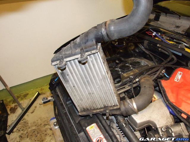

Intercooler och slangarna är ur. Dom lägger vi på "Bra att ha" hyllan smile

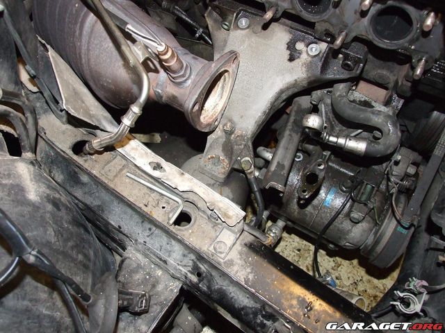

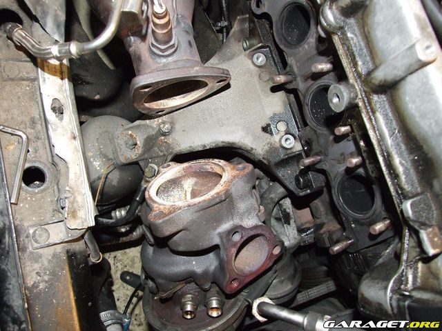

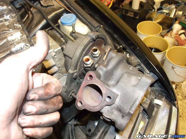

Turbojävel! Tog ett bra tag innan ja lyckades få ur dom 2 sista skruvarna som den hänger i, vred sönder en insexnyckel så jag fick leta på en ny.
https://www1.garaget.org/gallery/archive/23022/546917_lqwow7.jpg
Borta, och ska aldrig i igen, den var i grymt dåligt skick, nästa uppdatering lägger jag upp bilder på den.
https://www1.garaget.org/gallery/archive/23022/546918_po7reo.jpg

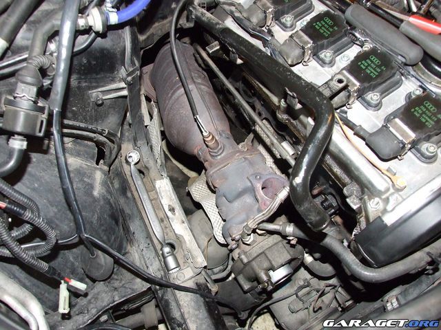

Här var det tomt, bör jag satsa på grövre oljeretur när jag ändå är igång?

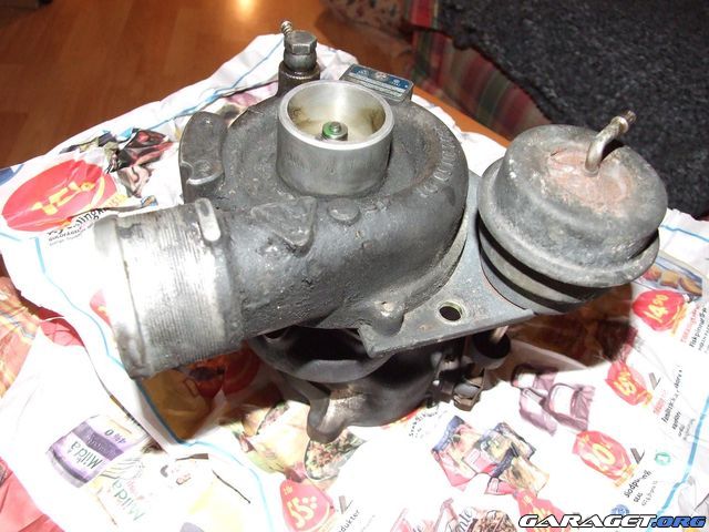

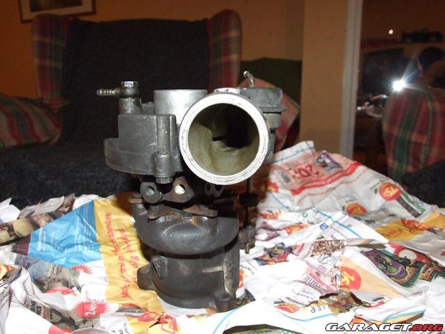

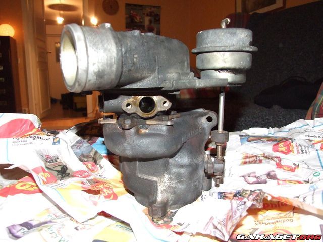

KKK K03 som den så fint heter.
https://www1.garaget.org/gallery/archive/23022/547578_8btlh0.jpg
Inte så vacker efter 13år i bilen.
https://www1.garaget.org/gallery/archive/23022/547581_c8uaxf.jpg
"Stor" anslutning i alla fall wink
https://www1.garaget.org/gallery/archive/23022/547583_i2t1pr.jpg

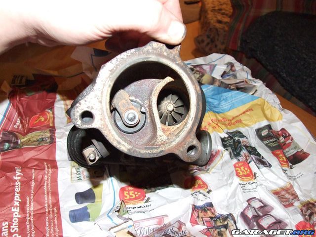

Sprickor sprickor sprickor, är fler än vad bilden avslöjar.
https://www1.garaget.org/gallery/archive/23022/547586_48306g.jpg

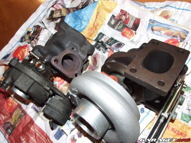

Stor och hel turbo har vi här..
https://www1.garaget.org/gallery/archive/23022/547588_57tdpr.jpg
Nya är mycket större, men fortfarande inte stor! Skillnad på större och stor hehe.
https://www1.garaget.org/gallery/archive/23022/547590_jdah5g.jpg
Jämförelse.
https://www1.garaget.org/gallery/archive/23022/547592_pdno7z.jpg

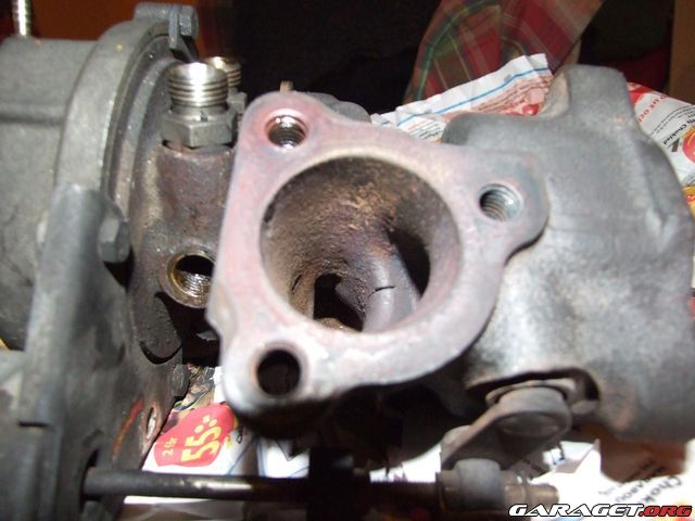

Duktig skillnad här. Till nya turbon ska jag fixa en baksida som går över i en V-bandsfläns, kan jag göra den i rostfritt eller är det bättre i vanligt stål? Tänkte på turbons välmående.

utbildad klant
2 197 Inlägg
18 januari 2009
#484
big_smile jag e totalt nybörjare på torbo men vad e det fr stor burk efter turbon på avgaset? å det ser inte ut som den nya turbon ska passa direkt på det röret;) Men va fint det blir. å det är väl lika bra du byter oljeretur medans du endå är i gång?

#485
Jag tror att det är bättre att göra flänsen i stål. Risken med att ha den i rostfritt är att turbon kommer funka som offeranod till flänsen, så jag hade kört på vanligt stål och behandlat den på nått sätt eller bara skvätt på lite värmetålig färg.
Jag tänkte nämligen byta ut en skruv när jag bytte vevaxelgivare till rostfritt i mitt gjutjärnsblock. Men det sa en smed inte är bra pga anledningen ovan.
Så att jag tror inte det blir bra med rostfritt, men du kan ju vänta och se om nån säger samma eller rent av har egna erfarenheter smile
Hehe smile Det är katten som sitter direkt efter turbon, en stor jäkla strypning är det. Nä det passar inte, men det ska göras om så det sitter med V-bandsklammer så det är enkelt att byta tillbaks till original downpipe inför besiktning. Har fått höra att oljereturen är okey, det är ledningarna till turbon som är klent tilltagna däremot.
//Jacob
Ja det var det jag satt och tänkte över, risken är ju att det kan gå långt in i turbon..Blir nog bara V-bandsflänsen i rostfritt istället.
Tack för kommentarerna!

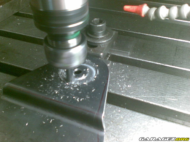

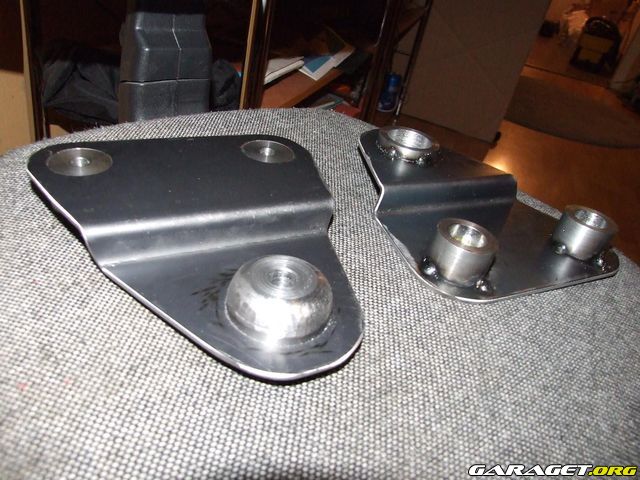

Håller på med skolprojekt nu, det pågår i 3 veckor och nästa vecka ska det var färdigt, det ska bli ett DTS-stag (Drive train stabilizer), har gått ganska bra hittils och eftersom projektet är dött tänkte jag att jag kunde lägga upp en bild från när jag cirkulärfräser med CNC-maskinen vid praktiken smile
https://www1.garaget.org/gallery/archive/23022/551239_kfseoq.jpg
Kommer lägga upp mer info om det här stagen när det är färdigt och testat, ett mål med projektet är att alla ska ha möjlighet att ha ett stag utan att betala flera tusen wink

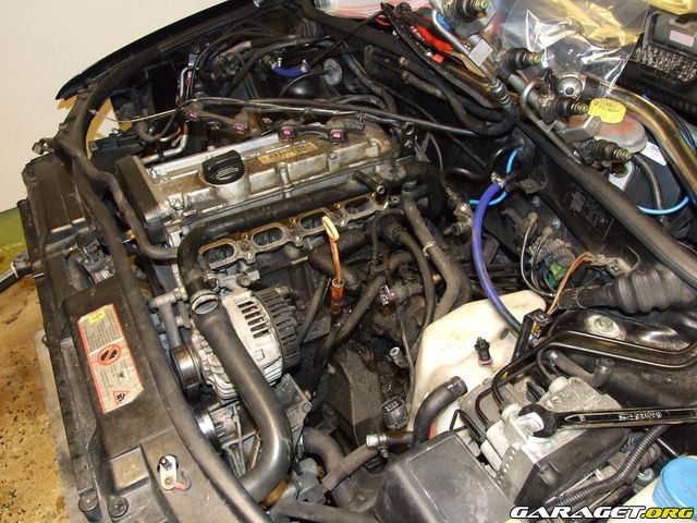

Ska väl rivas lite mer här då, eller? wink
https://www1.garaget.org/gallery/archive/23022/551924_mr2og3.jpg

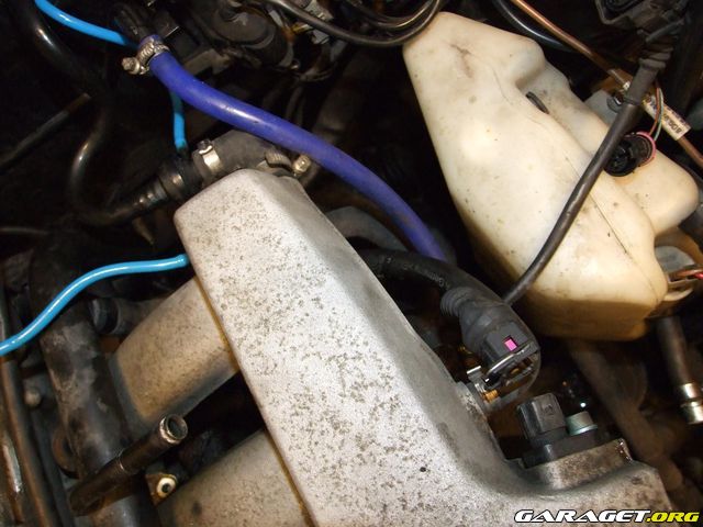

Grejer grejer, vad tycker ni om insuget? Lack? Polering? Pulverlack? (snälla, inte polering)
https://www1.garaget.org/gallery/archive/23022/551925_virvhy.jpg
Ganska tvärslut slang, har inte kommit på vad det är för slang än bara. Tur att det ska bli fräsht igen.

Fästena till DTS-staget, ska testmontera dom imorgon, passar dom ska jag mäta ut staget emellan smile

jaadu mäki, jag tycker iaf att du ska polera insuget wink haha kunde inte låta bli, va ska du ha för färg om du ska lacka? Har lite kontakter som pulverlackar wink
