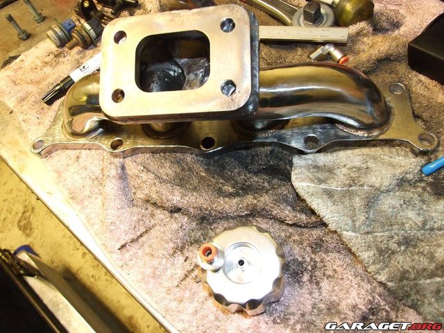

Har en liten fråga, varför har du svetsat på en extra platta på grenröret där turbon ska sitta för???

För att det satt en T3 fläns där och då var den för stor och hålbilden var fel smile

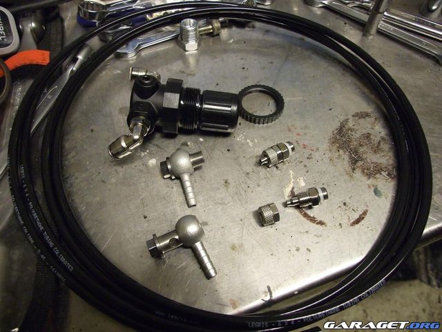

Handlade lite vakumslang, nipplar till wastegaten (dom högra ska ersätta dom vänstra) och en mutter till vredet, hade tänkt göra en egen mutter men vi hittade ingen gänga som passade så jag köpte en istället.
https://www1.garaget.org/gallery/archive/23022/599582_4o0loq.jpg
Nya kopplingarna på. smile
https://www1.garaget.org/gallery/archive/23022/599583_puizfy.jpg

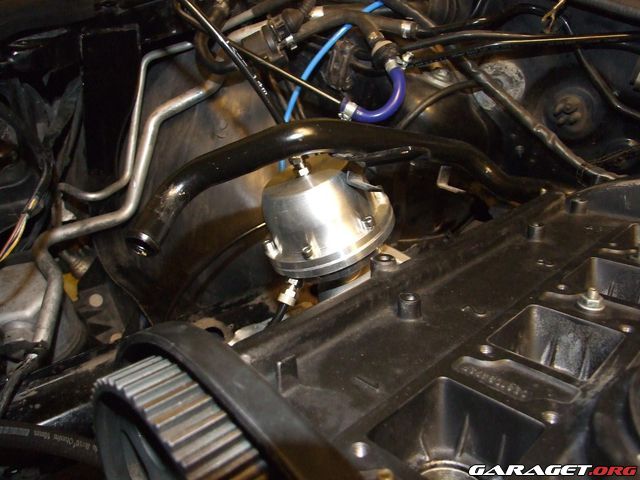

Och laddtrycksstyrningen på plats.

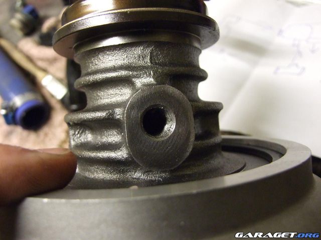

Ska borra upp å gänga grenröret, lika toppen till dumpventilen, ska på med en sån koppling som ligger på den.
https://www1.garaget.org/gallery/archive/23022/599585_ohsiey.jpg

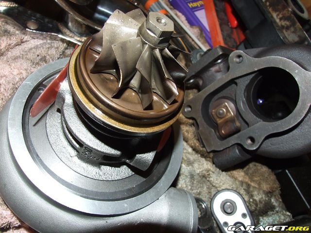

Plockat av avgashuset, ska ta ur integrerade wastegaten och få det svetsat.
https://www1.garaget.org/gallery/archive/23022/599586_mrk9c8.jpg

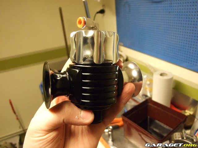

Och en sån här koppling blev det på dumpventilen, bättre än innan helt klart!

Tänkte bara på dumpen där. Är den av kvalite ? vet att jag hade en till utseendet precis lika dan och den fastnade kolven på. Då visade det sig att kolvens kon var för spetsig så den trängde sig ner och fastnade mot trycksidan. Men detta kanske är the real deal och jag hade en kopia ? smile
Det är ingen värsting, ska kolla den lite nogrannare framöver, får väl sätta upp den i svarven och fixa den isåfall smile

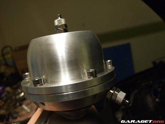

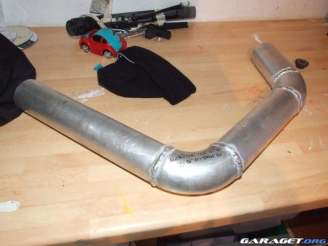

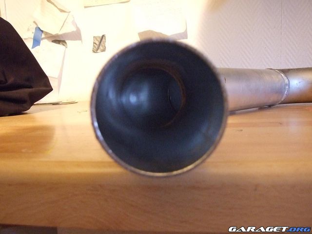

Ett stycke tryckrör i 60mm aluminium svetsat av Garaget.org/Lerkann, Tack! (ska svetsas på ytterkanterna så inte slangarna kan halka av också, det glömdes den här gången bara)

kanon big_smile det där med svettsa på ytterkanterna hade inte jag en aning om:P
Tack! Ja, med lite tryck i rören så brukar man kunna skjuta slangarna ganska enkelt, så att svetsa på en kant och klämma innanför kanten är en bra sak att göra smile

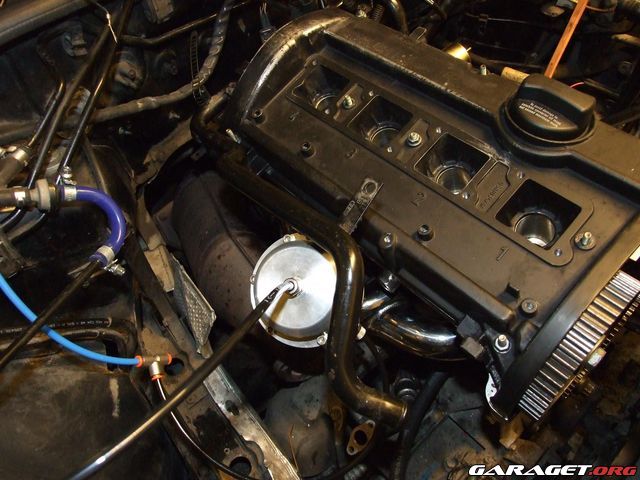

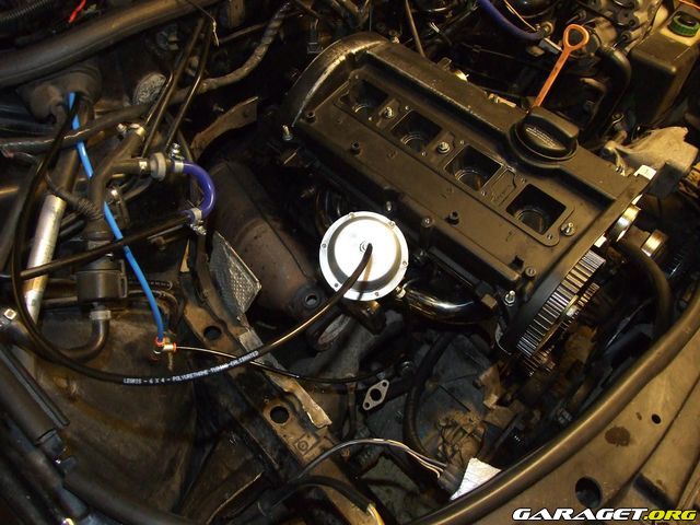

Började testmontera lite idag, så jag vet vad som behöver ändras osv innan lack och "slutgiltig" montering påbörjas. Hann med att söta på ett par saker idag. smile
https://www1.garaget.org/gallery/archive/23022/602634_7qyx2h.jpg
Vevhusventilationen kan bland annat behöva modifieras lite hehe.

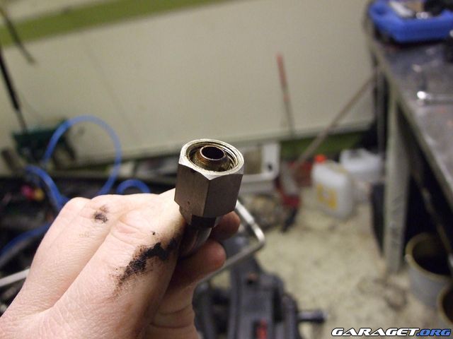

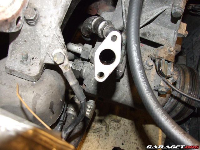

Oljeanslutningen in i turbon ser ut så här.
https://www1.garaget.org/gallery/archive/23022/602638_cbwast.jpg
Men från bilen ser den ut så här, ska iväg och köpa slang någon dag nu.
https://www1.garaget.org/gallery/archive/23022/602639_vwdhim.jpg
Den här anslutningen överrensstämde med turbon, däremot var den för kort, så där ska jag också shoppa en ny.
