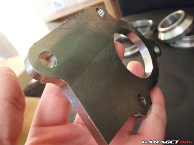

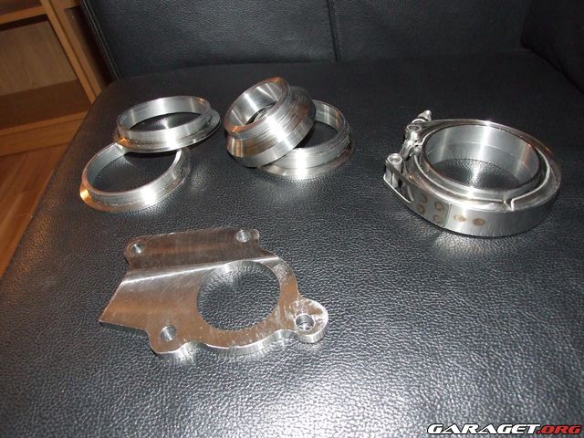

Har gjort lite flänsar i rostfritt material på praktiken i veckan smile Det ända som är köpt på bilden är klämman, men flänsarna i den gjorde jag.
https://www1.garaget.org/gallery/archive/23022/664080_s6a3yi.jpg
Lagomt rolig att fräsa ut.

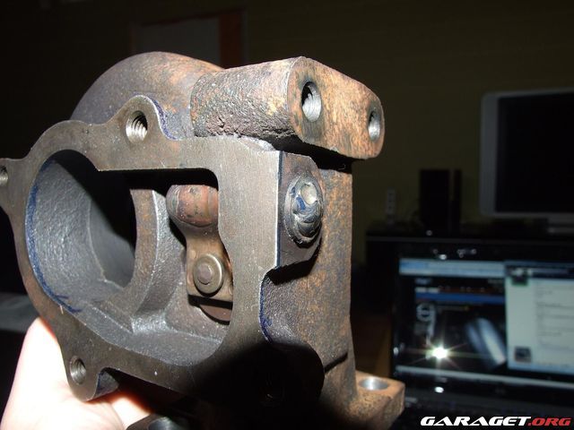

Igenlagd wastegate.
https://www1.garaget.org/gallery/archive/23022/664083_updbz5.jpg

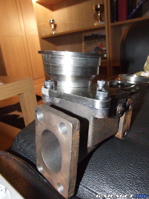

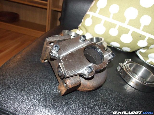

Flänsen på turbon, det var lite tråkigt att inte turbobanditen sålde flänsar eller packningar till turbon. Men nu har jag en iaf smile
https://www1.garaget.org/gallery/archive/23022/664087_m7tdcv.jpg
Ska leta reda på någon svetsare som kan svetsa V-bandsflänsen på avgasflänsen.
https://www1.garaget.org/gallery/archive/23022/664091_t9vpqo.jpg

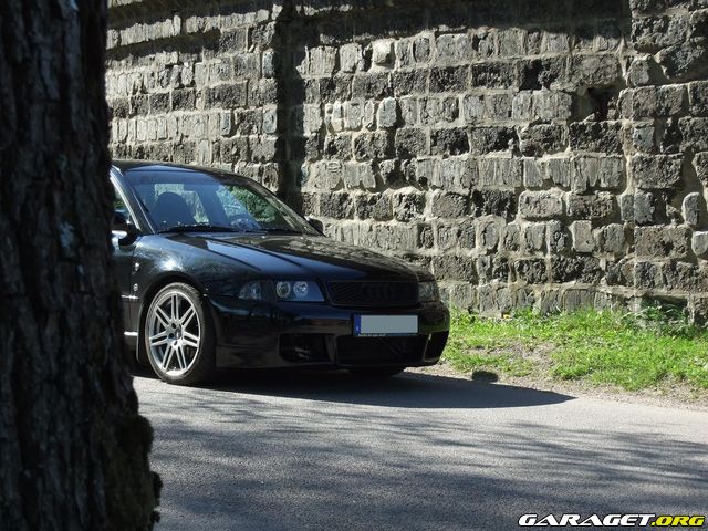

Bjussar på den här bilden och berättar att den snart blir ny lack på bilen!
https://www1.garaget.org/gallery/archive/23022/664096_zlc2hl.jpg
