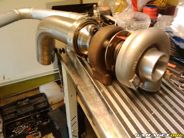

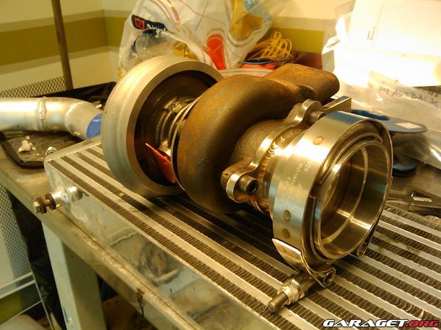

Vill börja med att ursäkta att bilderna är tagna med mobilkamera den här gången. Har fått flänsen svetsad, tack wallan för fint arbete med TIG:en smile Nästa steg blir planing, ni ser hur den slagit sig om ni jämför med bordet.
https://www1.garaget.org/gallery/archive/23022/670289_t7ksl1.jpg

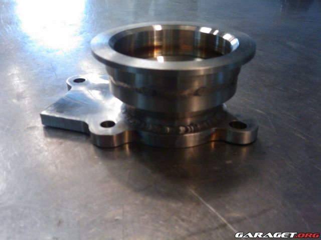

En till bild innan planing.
https://www1.garaget.org/gallery/archive/23022/670290_atqkls.jpg
På plats på turbon, ser bra lovande ut.
https://www1.garaget.org/gallery/archive/23022/670291_96jjlb.jpg

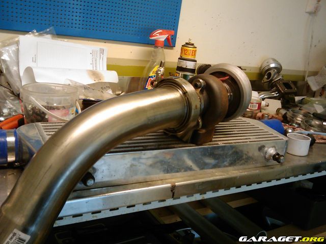

På plats bakifrån.
https://www1.garaget.org/gallery/archive/23022/670292_aruynm.jpg

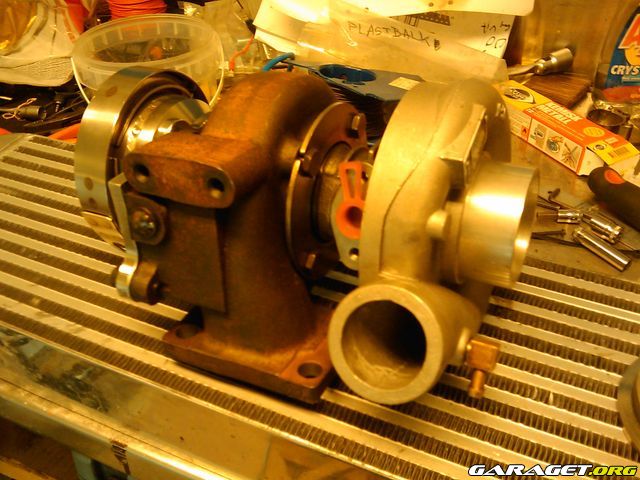

Presspassning på röret i flänsen nästan hehe.
https://www1.garaget.org/gallery/archive/23022/670293_kj96bi.jpg
Evakueringen av avgaserna blir problemfri med den här storleken iaf.
https://www1.garaget.org/gallery/archive/23022/670295_31f3vl.jpg

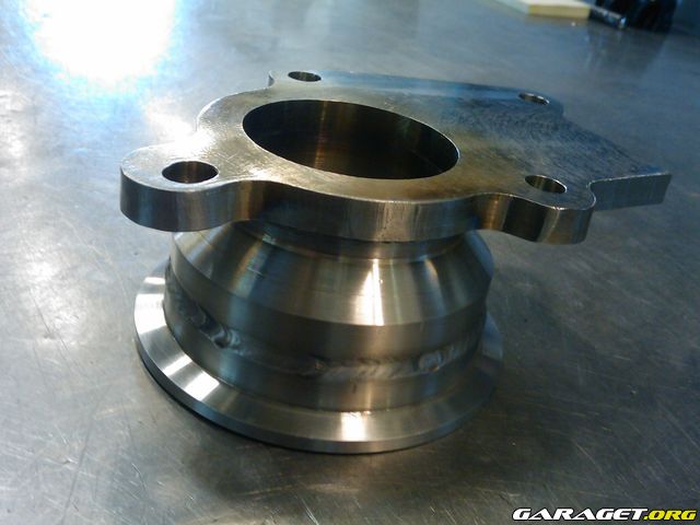

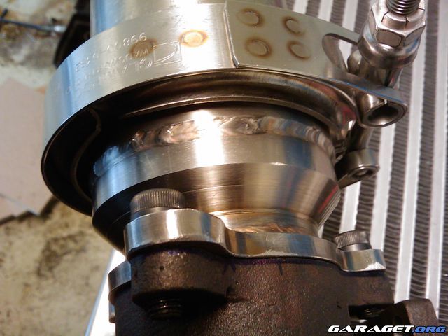

Avslutar uppdateringen med en bild på fogarna. smile
https://www1.garaget.org/gallery/archive/23022/670296_ki12vd.jpg

Elda skrev:
gargh.. ren porr det där! big_smile
Det är det hehe!

jag vet inte hur stort sugrör du har planerat, men om du ska ha ett som är större än inloppent på turbon så skaffa en "riktig" nedgång till turbon som är mer än 2 cm lång, så slipper du hämma luftflödet med en snabb övergång smile
Luftfiltret är strax under 3" har jag för mig. Så det är ju större än turbon, ska nog använda en sån här till den övergången, fast en Samco som jag har ligger hemma. smile
http://www.do88.se//images/R70-76_1.jpg
Långsam Perfektionist
4 800 Inlägg
28 maj 2009
#785
Elda skrev:
Precis sånn man Inte ska använda wink
Haha, synd att jag har den liggandes wink

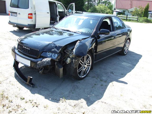

Missade en skylt för väjningsplikt, såg bara huvudledsskylten efter korsningen, i korsningen kommer en Jeep så båda parter fick väja! Jeepen klarade sig helt, men jag gick upp på en refug och tog en stolpe istället!
https://www1.garaget.org/gallery/archive/23022/696180_ckd18v.jpg
Inget är sagt om bilen ännu, men tvivlar på att den kommer få rulla igen, men ska väl aldrig säga aldrig.
