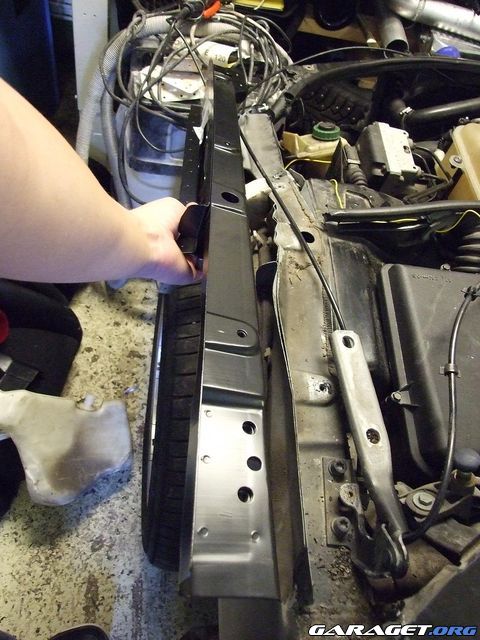

Fick hem lite saker från bilmetro, den här hållaren hade böjt sig längst ut vid justeringsskruven så den som är på plats måste kapas bort.

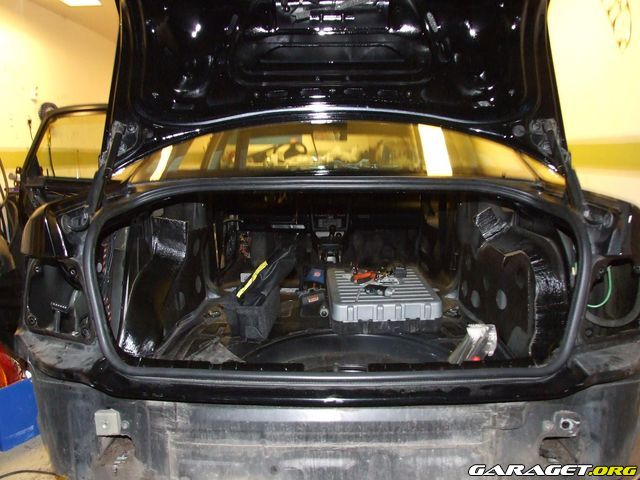

Bakarslet är ganska tomt nu! smile

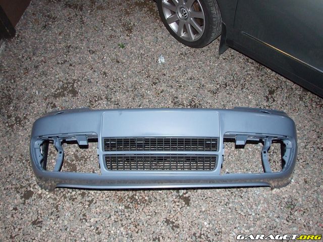

S4 originalfront som jag ska köra på hädanefter.
https://www1.garaget.org/gallery/archive/23022/738957_lpb23k.jpg
Men ska väl modifieras lite innan dess, ska t.ex lägga igen hålen för lyktspolningen, ska nog bort med mittribban i mitten och nätet också.

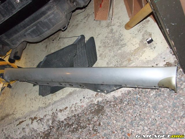

Sidokjolarna som ska pryda bilen ser ut så här, S4 original!

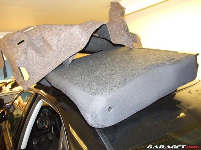

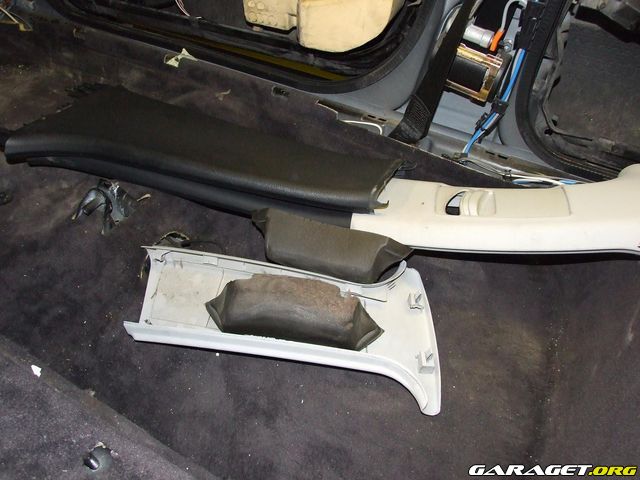

Inredningen är på väg ur bilen, sakta men säkert!
https://www1.garaget.org/gallery/archive/23022/753870_yhscdr.jpg
B-stolparna och lite stoppning jag hittade. (onödigt wink )
https://www1.garaget.org/gallery/archive/23022/753872_sa2xpz.jpg

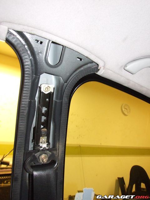

B-stolpen naken.
https://www1.garaget.org/gallery/archive/23022/753874_g3b1jr.jpg

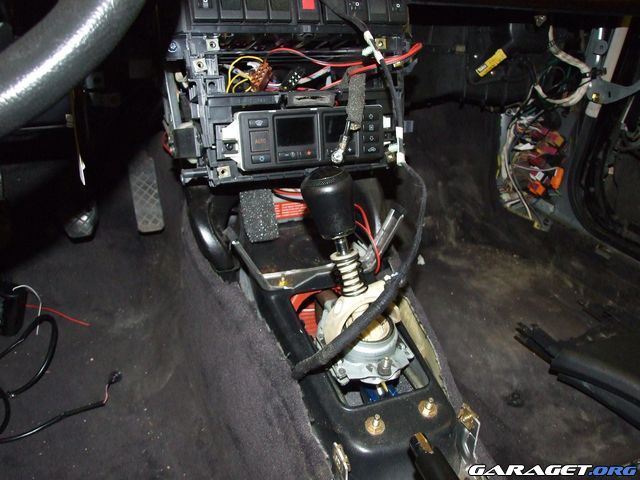

Växelspaken. Ska köra naket sen, till en viss del.
https://www1.garaget.org/gallery/archive/23022/753876_xsnyj5.jpg

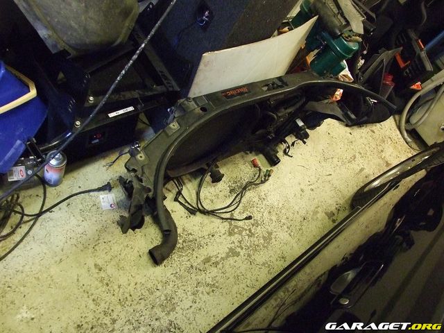

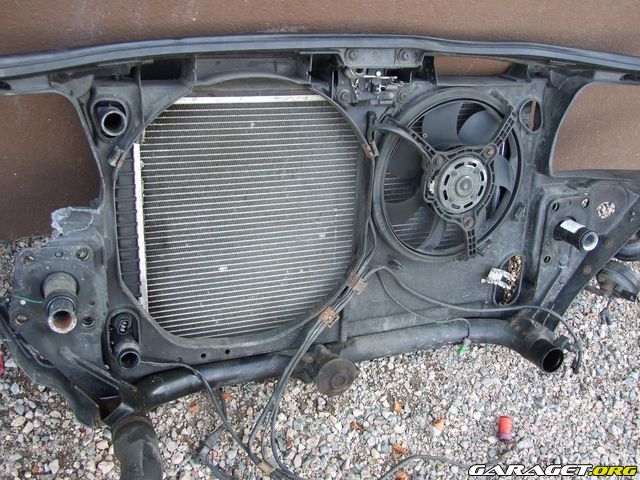

Kylaren och plasten som är trasig, stolpen tog på vänstra sidan av plasten, så den blir för svår att laga.
https://www1.garaget.org/gallery/archive/23022/753878_y3xr3h.jpg

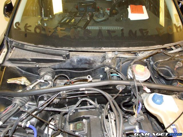

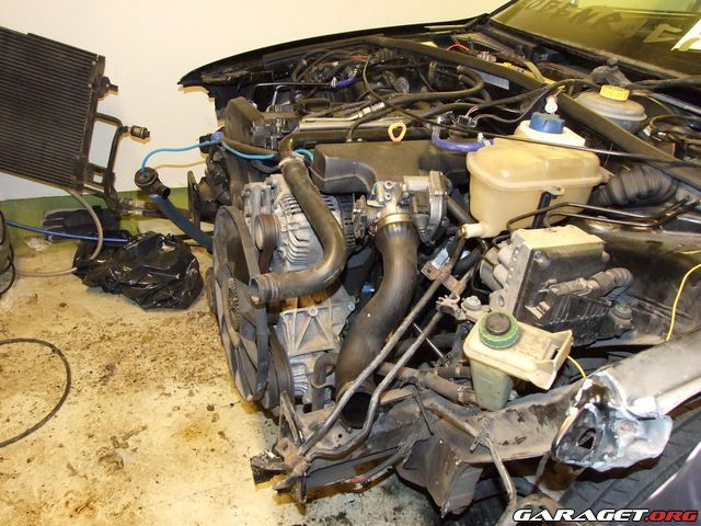

Fronten är naken nu på bilen. AC-kylaren står mot väggen nu. Hela ac-enheten ska bort för att spara vikt och vinna effekt!
https://www1.garaget.org/gallery/archive/23022/753881_hth498.jpg
Batteriet bortplockat, det ska flyttas till bakluckan och spolarvätska och kylarvattnet ska sitta i utrymmet för batteriet.

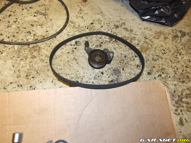

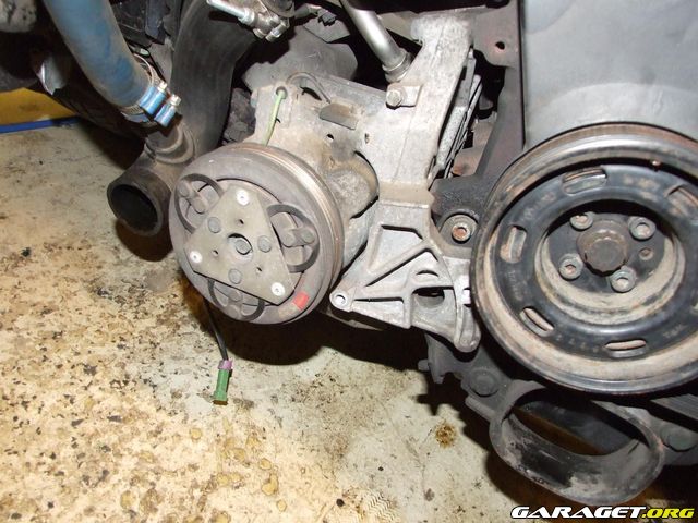

Ac-enheten. Remmen och spännhjulet är redan borttaget.
https://www1.garaget.org/gallery/archive/23022/753885_o548sv.jpg
Så här ser dom prylarna ut.

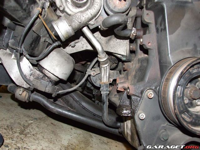

Här var det tomt nu. Titta på oljereturen, sitter den OK eller skulle den suttit högre upp helst? I vilket fall ska den ju vara grövre, vilka anslutningar rekommenderar ni?
https://www1.garaget.org/gallery/archive/23022/753889_efxj9c.jpg

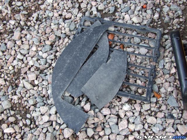

2st frontplaster. Den vänstra är till en 1,8 utan turbo och utan klima, den vänstra är för en 1,8t med klima. Skillnaden är att det är dubbla fläktar på den högra, och tryckröret till turbon i nederkant.
https://www1.garaget.org/gallery/archive/23022/753891_7xdtth.jpg
För turbomodellen.
https://www1.garaget.org/gallery/archive/23022/753892_9cpdln.jpg
Inte turbo och inte klima.
https://www1.garaget.org/gallery/archive/23022/753893_eda3mz.jpg

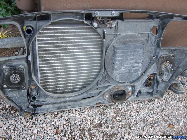

Kylarna var olika också, så jag kan inte använda den andra. Min har läkt lite vatten tidigare,fått fylla på en gång varannan vecka eller så. Har inte vetat vad det varit förrän nu, hittade det här hålet. Det är där AC-kylaren monteras, någon har väl antagligen använt en för lång skruv.
https://www1.garaget.org/gallery/archive/23022/753894_n90k5e.jpg

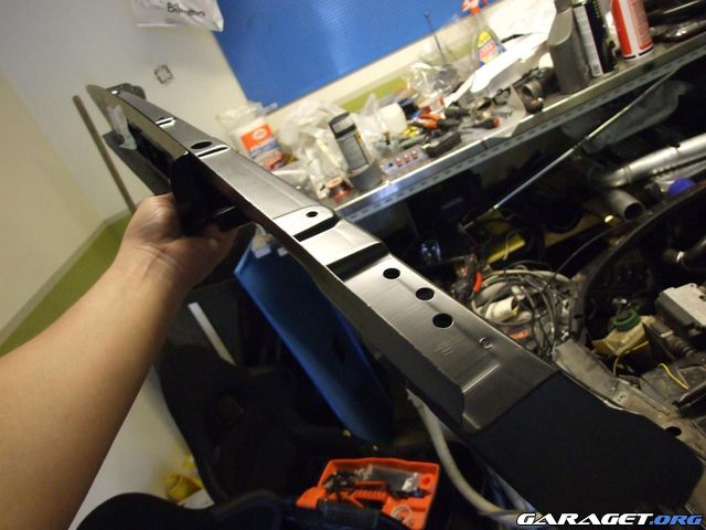

Men tillbaks till plasten, jag kan ju inte använda min gamla och jag måste ha dit fläkten, så då plockades tigersågen fram.
https://www1.garaget.org/gallery/archive/23022/753895_iauz30.jpg
Och vips så passade fläkten! Imorgon ska jag borra 3st små hål i fästena för fläkte och ha i några limklickar så den sitter stilla, ska även göra ren plaste och spruta på fräsh färg på den.
