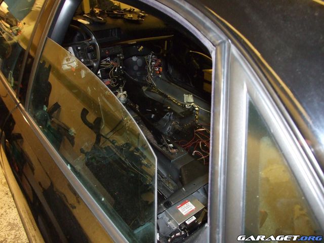

Vevade ner sidorutorna bak för att vattnet i golvet skulle försvinna under natten.

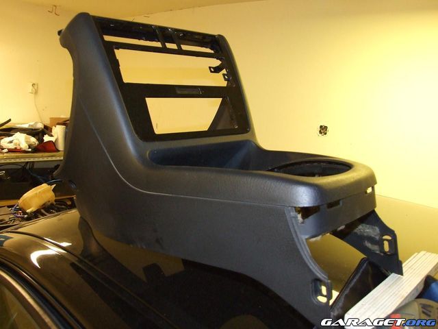

Lite för stor panel för en "race" bil, den får vi kapa till! smile
https://www1.garaget.org/gallery/archive/23022/755306_q7oef6.jpg
Såhär blev det. Ska bli en plåt där stereon satt med lite knappar och laddtrycksstyrning.

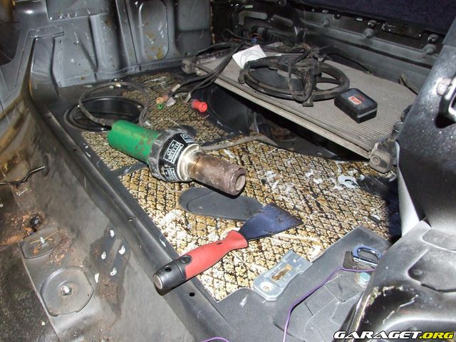

Ny dag och nya uppgifter, här har jag skrapat bagaget fritt från asfaltsmatta.
https://www1.garaget.org/gallery/archive/23022/755308_xv17iw.jpg
Blev en hel del matta idag, hela bagaget, hatthyllan, C-stolparna och baksätet. smile
https://www1.garaget.org/gallery/archive/23022/755310_srne5k.jpg

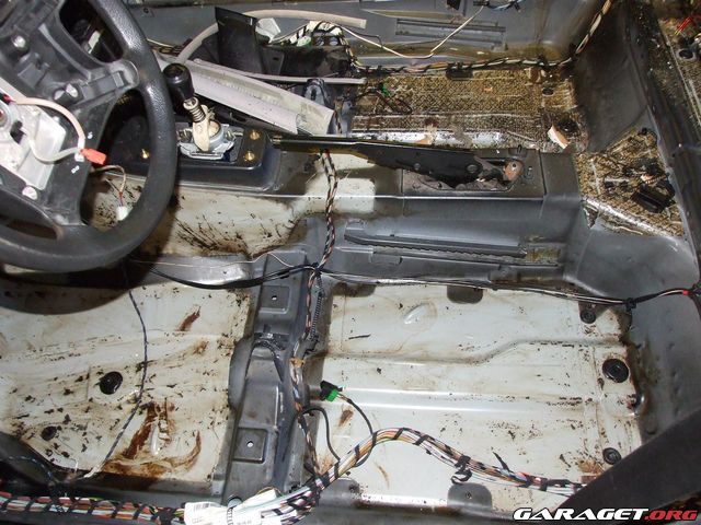

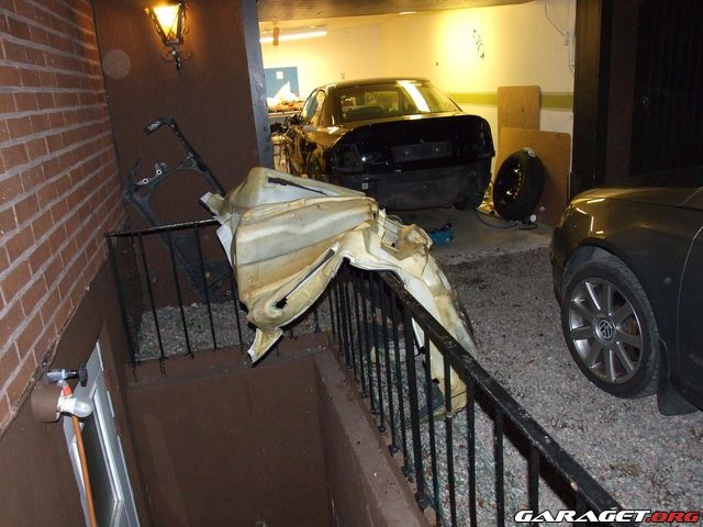

All asfaltsmatta ut, förutom på torpedväggen, den får sitta kvar än så länge.
https://www1.garaget.org/gallery/archive/23022/769435_ate9az.jpg

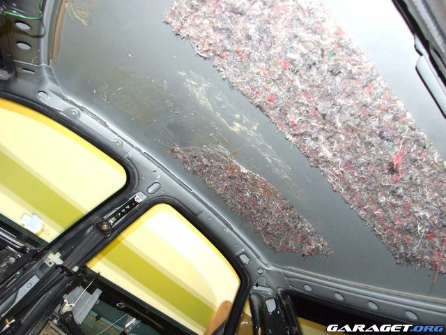

Rev ur innertaket och fick se den här äckliga isoleringen, eller ja, det här är vad som sitter kvar efter den blev nedriven.
https://www1.garaget.org/gallery/archive/23022/769436_9wj0nb.jpg

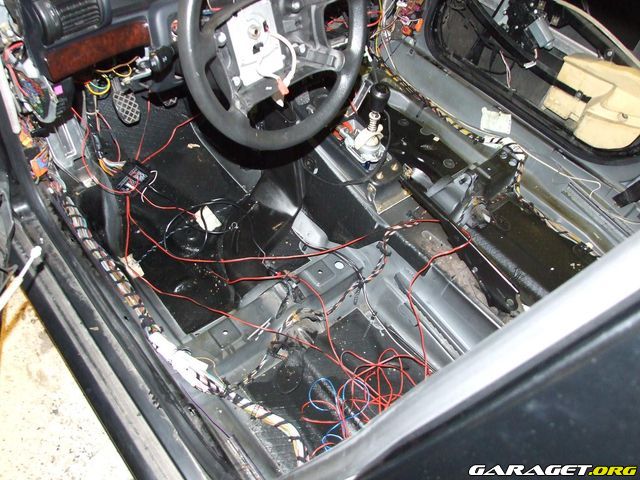

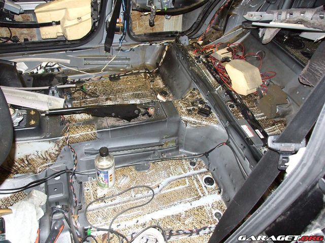

Börjat göra rent efter skrapningen. Använder Lim och klotterborttagning. Fungerar riktigt bra. När allt är rengjort ska det slipas ner och målas på med grundfärg så det inte börjar rosta.
https://www1.garaget.org/gallery/archive/23022/769437_j9ynvi.jpg
Dom här svamparna går det åt MÅNGA av när man använder medlet, det löser upp ganska bra hehe.
https://www1.garaget.org/gallery/archive/23022/769438_q46wpr.jpg

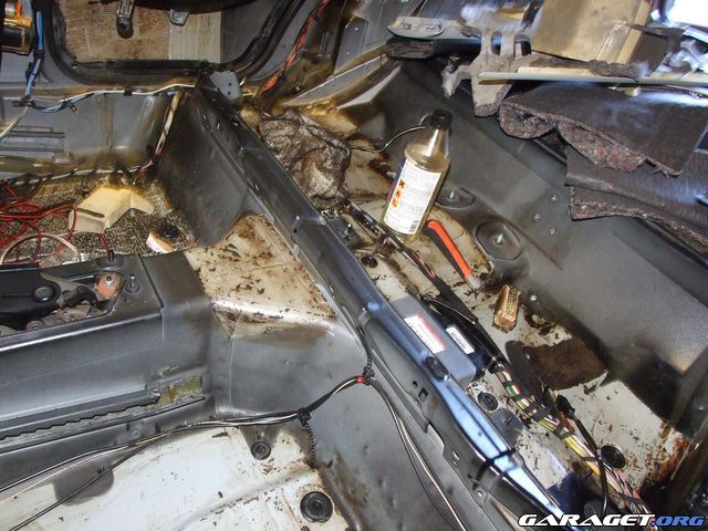

Mer att göra rent wink
https://www1.garaget.org/gallery/archive/23022/769440_pooekv.jpg

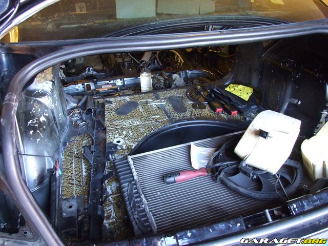

Bagaget. Skulle haft större garage så man inte behöver ha sakerna i bilen wink
https://www1.garaget.org/gallery/archive/23022/769442_46kovl.jpg

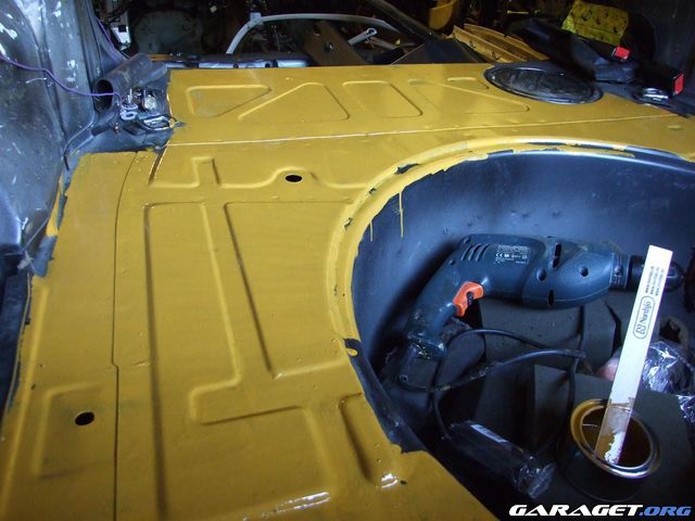

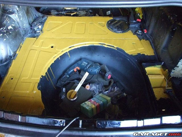

Jag skrapade rent, jag slipade med borrmaskinen som ni ser på bilden, så dammsög jag upp resterna och gjorde rent. Sen målade jag på hagmans 2k grundfärg så jag slipper rosten.
https://www1.garaget.org/gallery/archive/23022/769443_3qab0j.jpg
