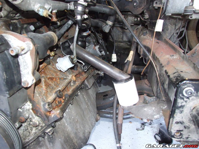

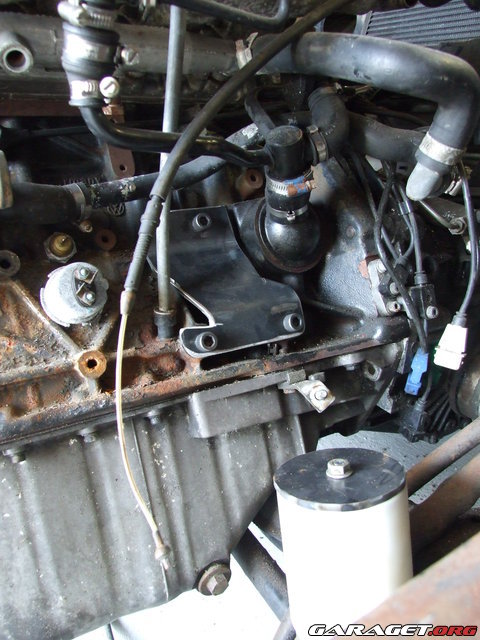

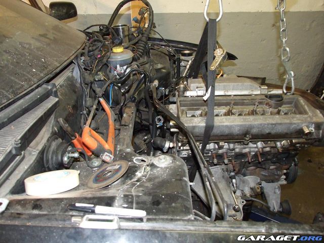

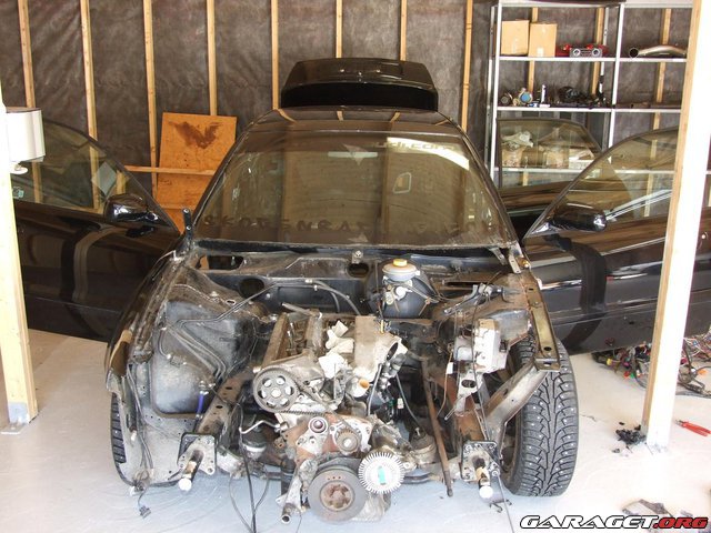

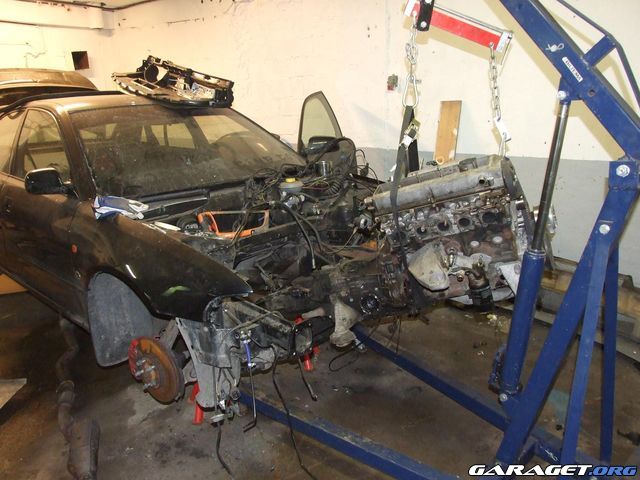

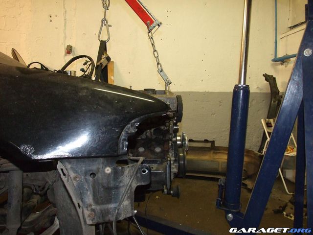

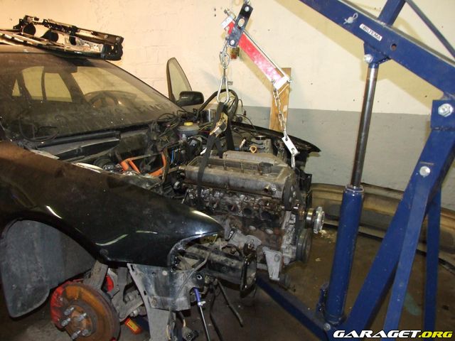

Var ute en tur i garaget idag, Tobbe kom förbi och hjälpte mig så vi lyfta i motorn och tittade hur mycket som skulle behövas göras om.
https://www1.garaget.org/gallery/archive/23022/944510_9v7576.jpg
Ingen större fara att få den på plats inte!
https://www1.garaget.org/gallery/archive/23022/944511_xjc6rx.jpg
Skulle vilja ha tag på andra drivaxlar som är längre eller liknande, så jag kan flytta tillbaks motorn men tror inte det går ändå tyvärr.
https://www1.garaget.org/gallery/archive/23022/944512_v69q7e.jpg
Stötte på nästa problem här haha wink Vi stod och funderade ett bra tag men kom inte fram till något riktigt vettigt ändå. Så jag åkte hem och sökte lite på internet, verkar som man vinklar lådan uppåt i bakkant och sträcker drivaxlarna duktigt så motorn niger ner och kommer på plats.
https://www1.garaget.org/gallery/archive/23022/944513_85jh98.jpg

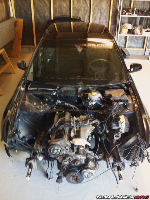

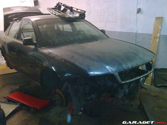

Detta som kallas hela inne? wink Motorn sitter provisoriskt och huven är på plats!!
https://www1.garaget.org/gallery/archive/23022/953413_ma5azs.jpg

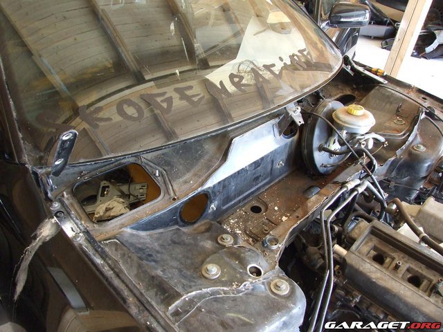

Hade glömt bort den här tråden, har trådar lite överallt känns det som!! Aja, här kommer en DRÖS bilder.
Nytt garage och bygget kommer ta fart så småning om!
https://www1.garaget.org/gallery/images/24/23022/23022-ff3be958d58427164cefad5c5352e1a1.jpg

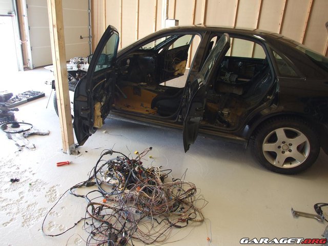

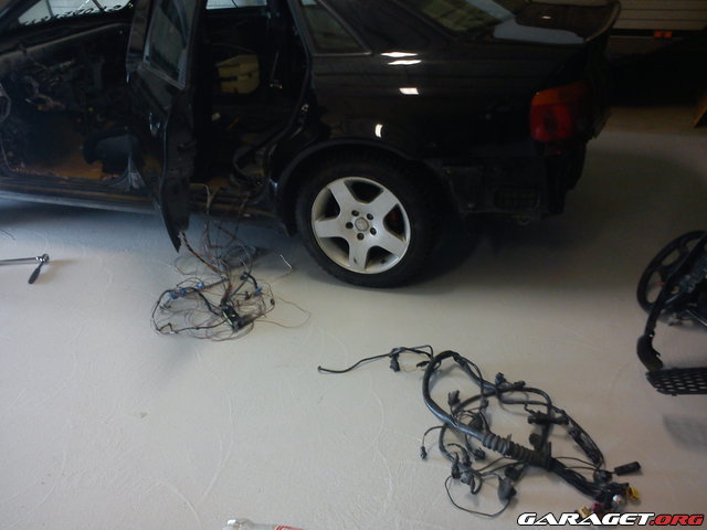

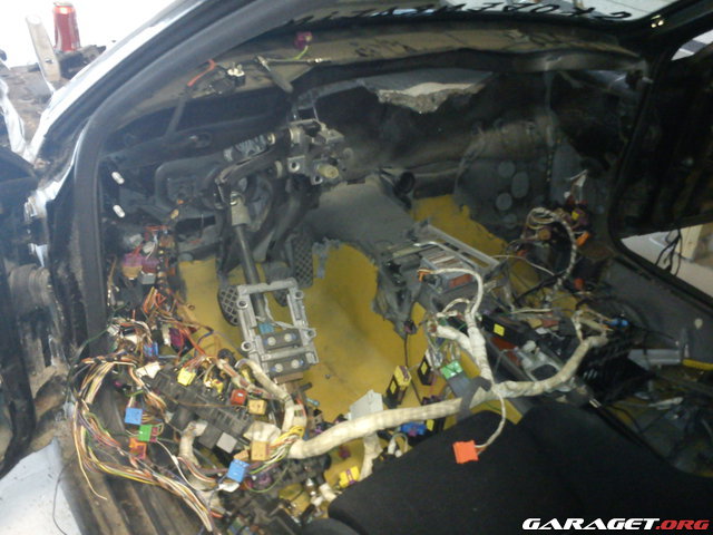

Ska ur med all el, endast det ytterst nödvändigaste ska kopplas in igen.
https://www1.garaget.org/gallery/images/24/23022/23022-4e5a456344ed7000130121ff79df06c0.jpg
Elen på väg ur och värmepaketet har slinkit iväg.
https://www1.garaget.org/gallery/images/24/23022/23022-2325a4ee94e7e12d55c8988f4f8e3d24.jpg
Jäkla elhärva! Vik hädan!!
https://www1.garaget.org/gallery/images/24/23022/23022-d7e8438559834cf600e0e168644856b3.jpg

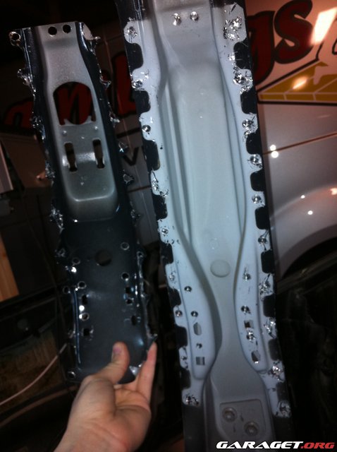

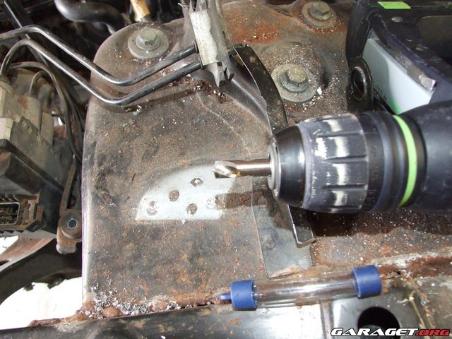

Punktsvetsborr från biltema, bara borra ur punkterna och knacka bort plåten, mycket onödigt som ska bort wink
https://www1.garaget.org/gallery/images/24/23022/23022-17f2e6fda7b2a88d0ad7b677e041a5cb.jpg
Här har lite plåt försvunnit också.
https://www1.garaget.org/gallery/images/24/23022/23022-e12d65676633977fb1bf8a8a21a2f690.jpg

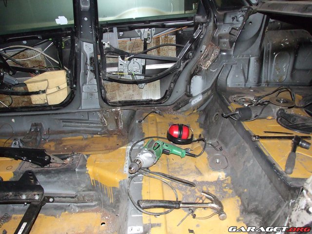

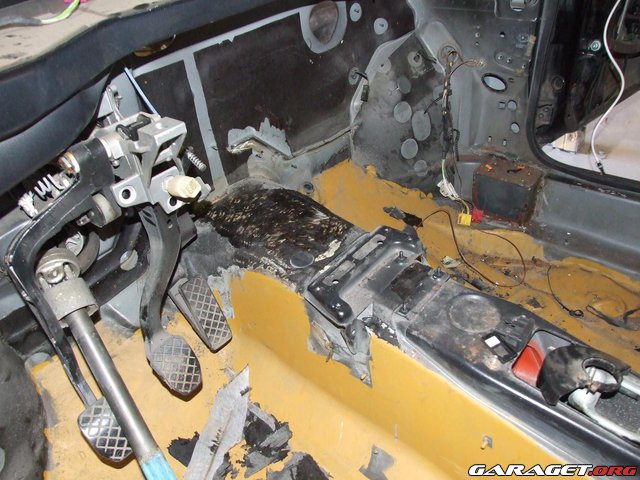

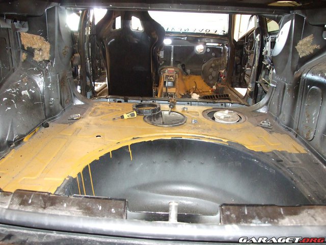

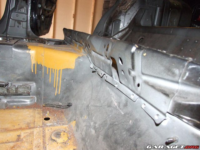

Idag blev det inte så jättemycket gjort, mest kapa ur dubbelplåten här i baksätet och några småbitar här och var. Morgondagen kommer bestå av att skruva 3 bilar så jag hoppas det hinner synas på den här att det blir något gjort.
https://www1.garaget.org/gallery/images/24/23022/23022-840ec83bc2f2c7b1faecf1c17578a5c6.jpg
Mer dubbelplåt är bortborrad och ALL asfaltsmatta i bilen är nu borttagen, resterna ska slipas bort sen ska grundfärg på.
https://www1.garaget.org/gallery/images/24/23022/23022-f3be2083e98fc59458be9f7dc31c356c.jpg

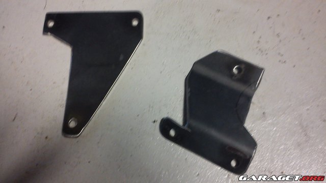

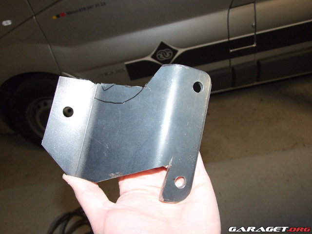

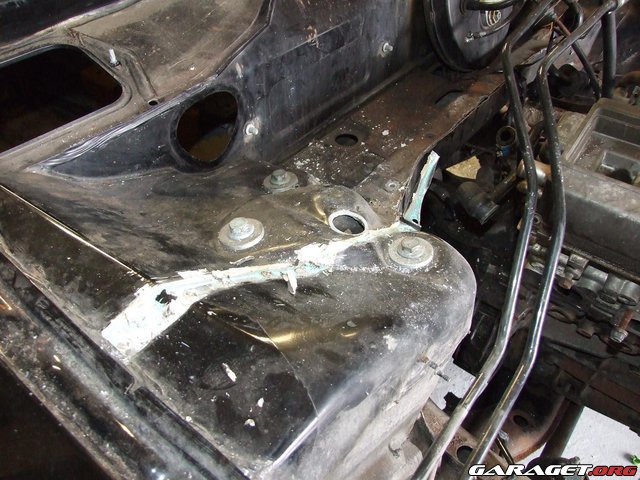

Satt lite mer fart med att kapa till plattorna till motorfästena.
https://www1.garaget.org/gallery/images/24/23022/23022-f9cd75077fa2b3cc6809bf95e9ff0003.jpg
Båda plåtarna till motorfästena är färdiga. Nästa steg här blir motorkuddar och plattorna till dom, sen ska fästena mellan kapas ur och punktas upp. Måttade upp motorkuddar idag så jag kan svarva om jag får tag på material.

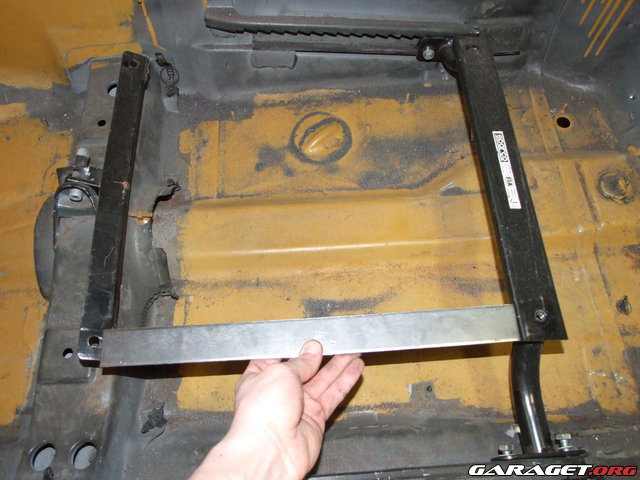

Hade även med lite plattor till stolsunderredena!
https://www1.garaget.org/gallery/images/24/23022/23022-2c6e55cb333a925f0d47a121e69b8629.jpg

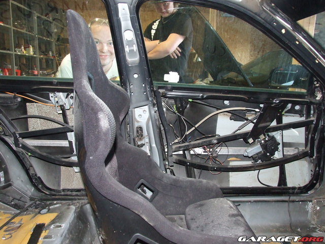

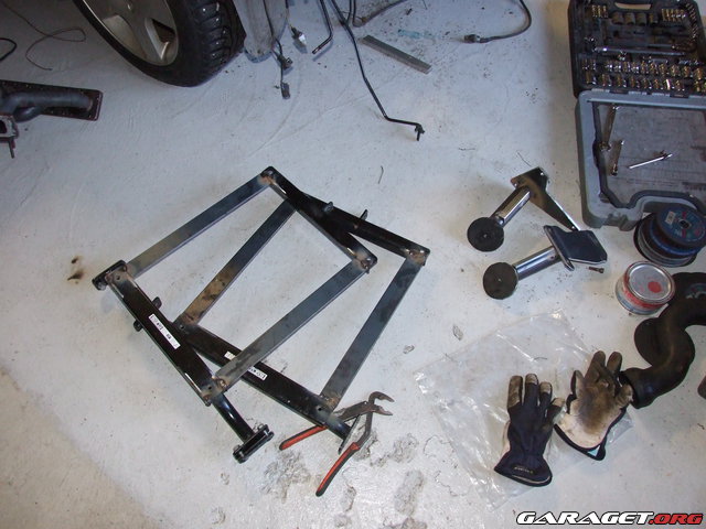

Svetsade upp stolsunderredena också, nu hamnade stolen ända här bak! Linslusen Johan tittar fram bakom!
https://www1.garaget.org/gallery/images/24/23022/23022-1a86cdaad38254efd31d86e52adcb9b9.jpg

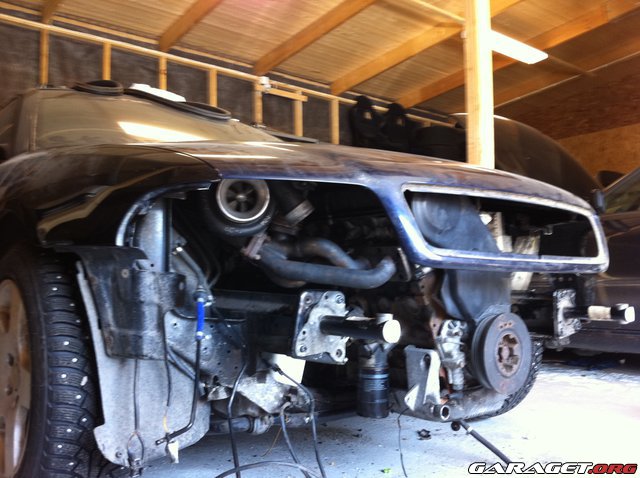

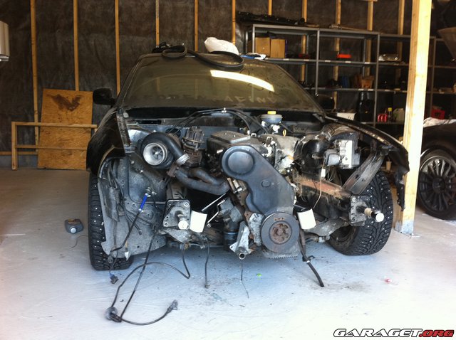

Äntligen står motorn på plats med motorfästen och allting. Testmonterade grenrör, turbo, wastegate osv. Det går INTE att använda det här grenröret för huven tar i turbon och lyset tar i turbon.
https://www1.garaget.org/gallery/images/24/23022/23022-a695ab3fd15e2bd998beabdb86000f5d.jpg
Testade lägga på huven, så här ser det okej ut men kommer bara skramla till i huven när man startar bilen.
https://www1.garaget.org/gallery/images/24/23022/23022-e006b13749f71ab34a593d0559c89a06.jpg
Så här ser det ut!
https://www1.garaget.org/gallery/images/24/23022/23022-17c8b623caa6c0e8d4cb33141de49f23.jpg

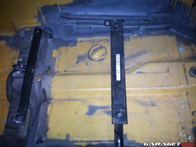

Stolen bultad på plats.
https://www1.garaget.org/gallery/images/24/23022/23022-5af047331c30176101c556cd74d5257c.jpg
Skapligt långt bak.
https://www1.garaget.org/gallery/images/24/23022/23022-d0587402cbaf71a8d608ccc40277ff50.jpg

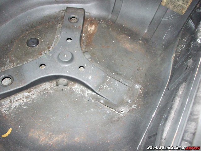

Mer plåt att borra bort, den här delen var inte alls rolig att borra bort men bort ska det!
https://www1.garaget.org/gallery/images/24/23022/23022-c0daf3cf1116e7953c4780326b81b32c.jpg
