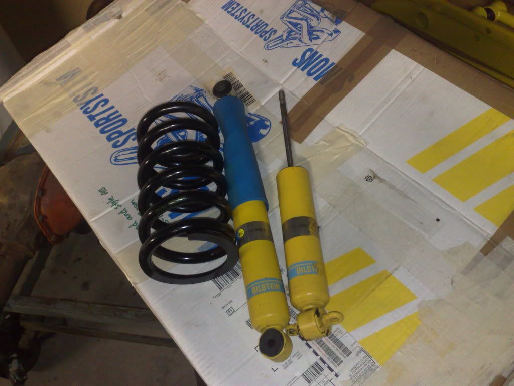

Orginal (gula) VS Racing
http://i258.photobucket.com/albums/hh265/volvomickey/krngstag.jpg
Bilstein Sport och sänkfjäder
http://i258.photobucket.com/albums/hh265/volvomickey/dmpare.jpg

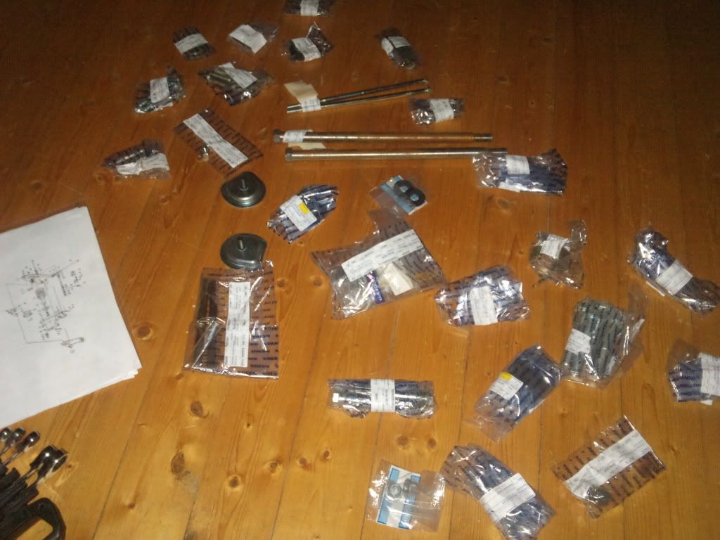

Hållit på idag efter att fått lite inspiration av dyeltsbreh, men som vanligt så var murphy med och allt gick åt pipan.
Hela lådan med skruv, bult och mutter har "fel" artikel nummer mot för min sprängskiss, så jag vet iallafall inte vart grejorna ska skruvas dit.
Såg även att tidigare pulverlackerade delar hade börjat rosta då det troligen är för dåligt med färg på, blir så trött, blästa allt och lackera igen. Och ni som vet hur hårt pulverlack sitter förstår vilket sk.it jobb det är att få bort.

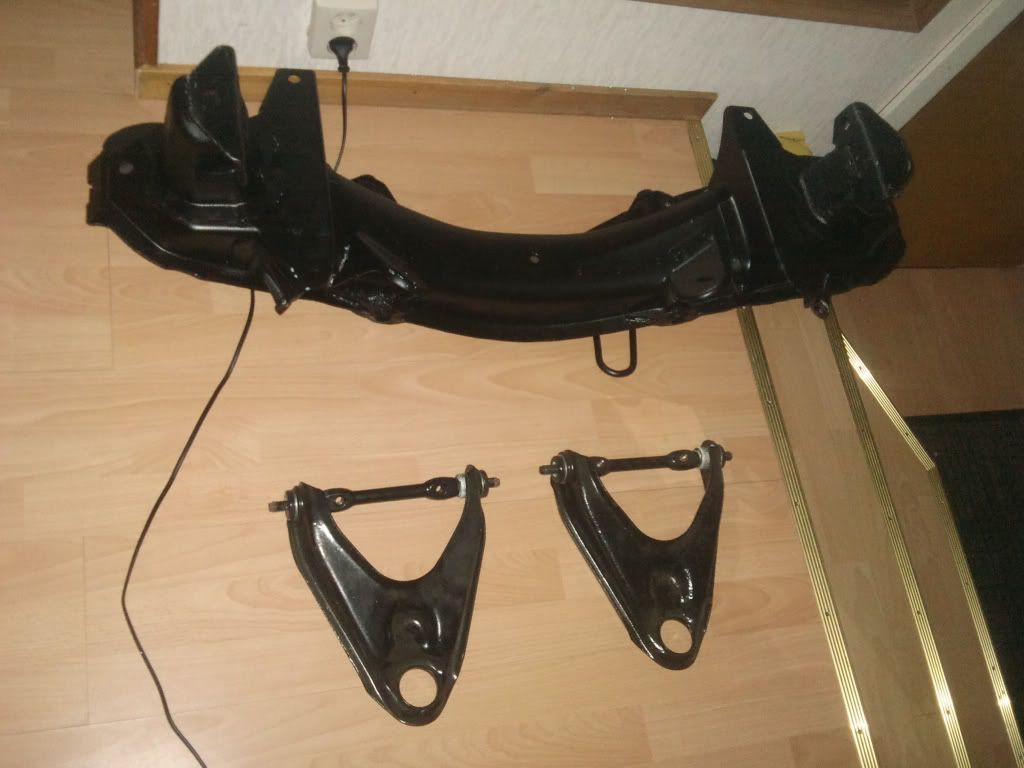

Kommer ett par bilder så ni får se något iallafall! smile
http://i258.photobucket.com/albums/hh265/volvomickey/DSC00515.jpg
http://i258.photobucket.com/albums/hh265/volvomickey/DSC00520.jpg
