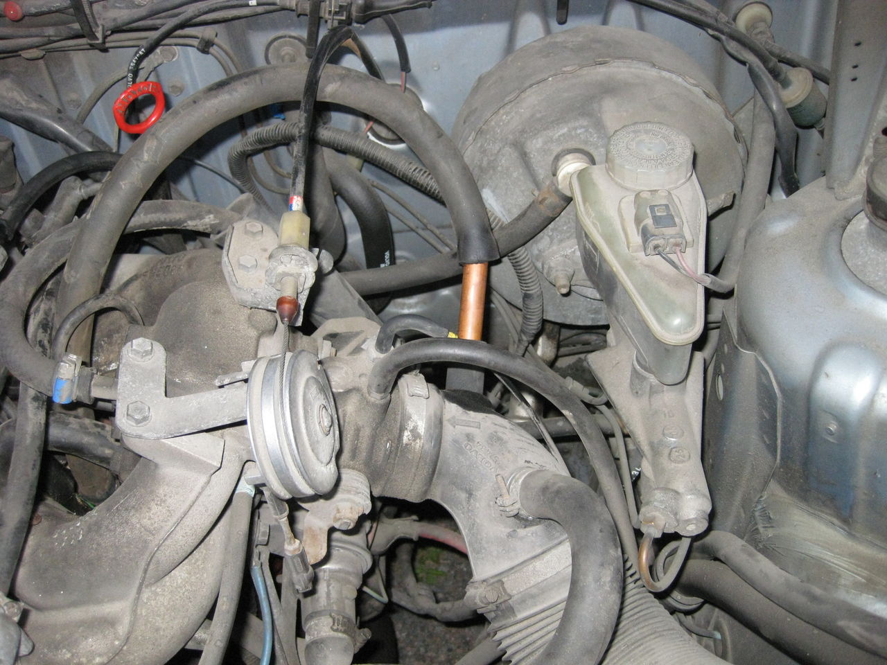

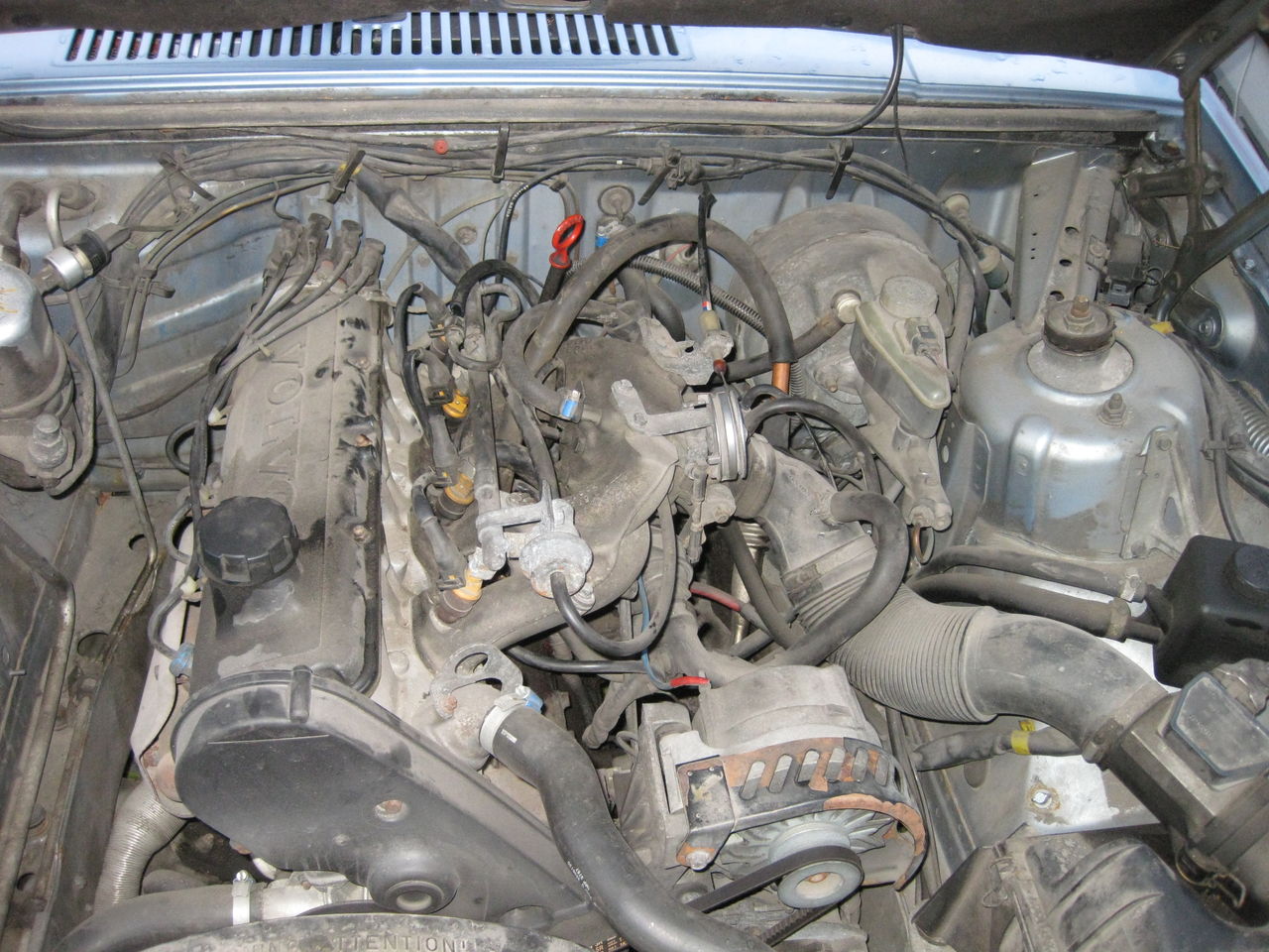

Bilen pustar och frustar och så dör den, eller så startar den inte alls. Hände helt plötsligt på vägen, bilen började att sacka för att senare bara dö... Vet någon om denna slang kan orsaka felet och vad slangen har för funktion?
Försökte skarva med mässingrör men gick ju sådär:P Bilen starta först och gick bra men tog inte långt tid innan den uppförde sig lika igen. Nu går skiten inte igång... Alltså lätt att se vilken slang jag menar då det sitter ett mässingfärgat rör på den.. smile Slangen är ansluten till insugsslangen som går från luftfilter/lmm

Vet ej funktionen men sätt på slangklämmor så blir de ju tätt...
220 Inlägg
19 juni 2008
går inte den ner till vevhusventilationen? kollat så det inte är LMM som är kass?

byt den och se om det blev skillnad... aldrig bra när det är trasiga slangar i insuget

Jo vi har kommit fram till att det är slangen till vevhusventen. Men kan det verkligen startvägra pga detta? Hum hum. Kan egr ventilen tagit stryk av att bilen gått fett ?

vevhusventilationen kan va öppen så det är ingen fara med den slangen. tror mer på LMM faktiskt, tror inte det är kamremmen heller, men man kan ju alltid kolla smile

Såg på första bilden att du hade kontrolldosan. Kolla det imorgon!
