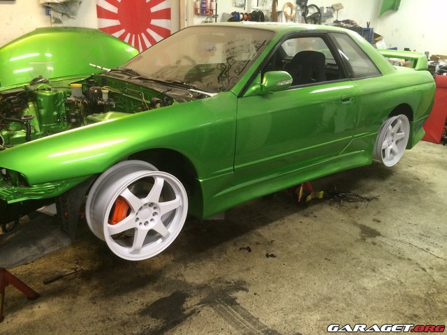

Idag damp de nya fälgarna in.
Packa upp hemma och noterar att en fälg är rätt duktigt skavd i kanten, hoppas det går smidigt att reklamera.
Åkte ut och provmonterade två av dem iallafall.
18x8 fram och 18x9 bak, sitter som gjutet big_smile
Imårrn börjar jobbet med att få i motorn igen.

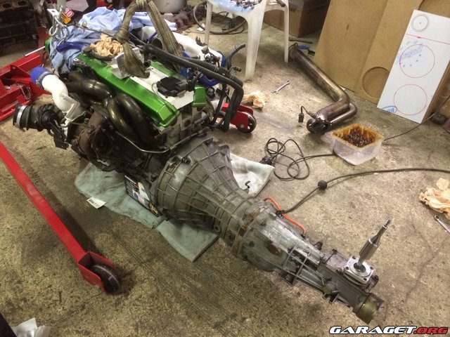

Motor och låda ihopplockad, imorgon är tanken att den ska på plats big_smile

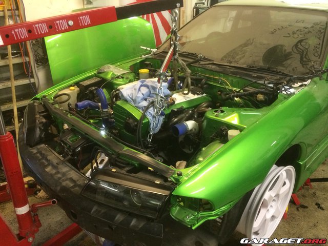

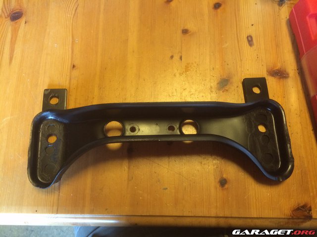

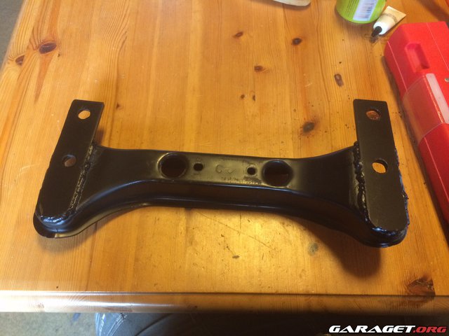

Motorn e på plats.
Byggde om växellådsfästet då hålen i karossen sitter förskjutna på automat-chassin mot hur de sitter på en bil med manuell låda.
Dock passar inte kardan jag har som somliga påstått skulle passa så det måste jag hitta en original manuell kardan eller låta få den jag har förlängd typ 7-8 cm.

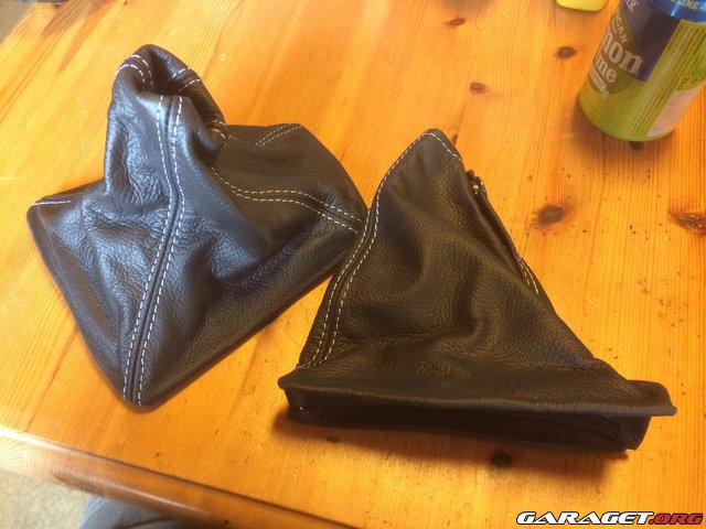

Fick hem nya damasker till växelspak och handbroms också häromdan.

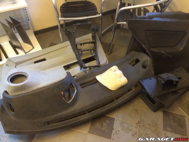

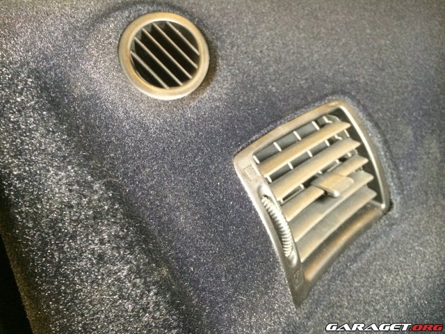

Vart förbi hos Finess.se och lämnat inredningen för flockning.
Hoppas kunna hämta grejerna till helgen, och tills dess ska jag ha dragit lite kablar å krafs så jag kan börja plocka in inredningen direkt jag fått hem grejerna smile

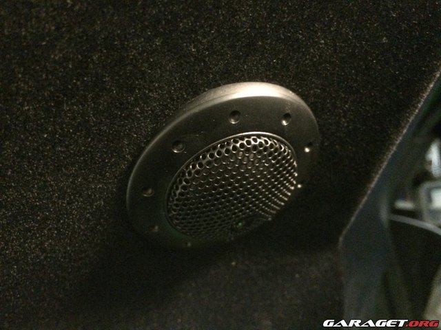

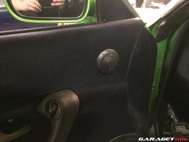

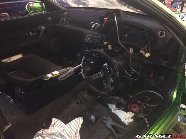

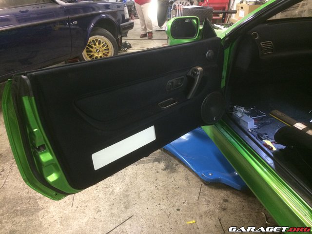

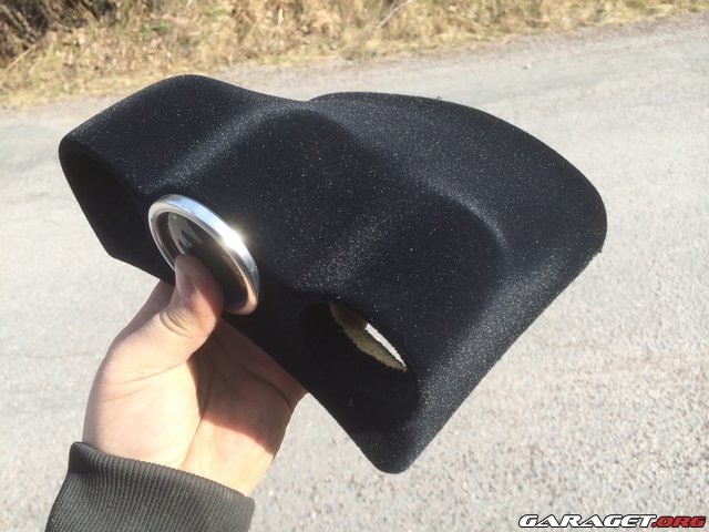

Va uppe hos Finess och hämtade inredningen i fredags.
Helgen har mestadels gått åt till att få in det mesta av inredningen i bilen igen.
Avsaknad av en mätare och lite annat småkrafs gjorde att allt inte är helt klart ännu.
Gjorde nya plexiskivor till "skyltarna" i dörrarna och har dragit all el till dem mm.
Framsystemet är inkopplat och provspelat.
under veckan och helgen ska motorn plockas ihop och provstartas, förhoppningsvis om jag fått däck på fälgarna så kanske det kan bli läge för en provkörning i nästa vecka förutsatt att allt lirar som det ska.
