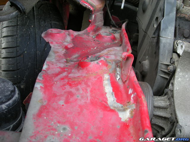

Min bil har blivit påkörd av en trafikdelare när förra ägaren hade den så att högra (passargerare) blev ett veck i innåt motorn och bubblig åvanpå som sticker utåt är det något man kan rikta själv? efterssom det är framför infästningarna till framvagnen och inte påverkar den  något tips på vad man kan göra?   bilen är en seat cordoba

" så att högra (passargerare) blev ett veck i innåt motorn",kan du förtydliga lite?
brorsan blev påkörd av en traktor i sidan då han var ute å åkte i sin ascona(c),då uppstod ett liknade scenario.
vi tog till svetsen å värmde upp metallen,tog en slägga å formade tillbaks metallen till dess ursprungliga form.
blev rakt å fint(nåja:rolleyes:) .men bilen funkade fint efteråt,å inga biverkningar uppstod.slet varken däck(rätt hjulvinklar asså) eller styrde snett.kanske hade lite tur också cool
var dock ingen exakt operation,å kanske inte att rekommendera på en dyrare(å nyare) bil.
du kan ju ta kontakt me en firma som riktar karosser å ramar och se va dom ska ha för jobbet.

altså innåt motorn är det ett veck på rambenet det lutar innåt asså..  nej firma vettefan om dom kanske tar 3000 för att fixa det sen kanske jag inte får tag i delar till skiten så e det ju bortkastade pengar  så billigt som möjligt:)  domkraft och ta stöd mot nånting kanske?

kan du lägga upp en bild på hur det ser ut så kanske man kan hjälp dig lite mer..

https://www1.garaget.org/gallery/archive/79078/398768_fy0u8z.jpg
Ramben

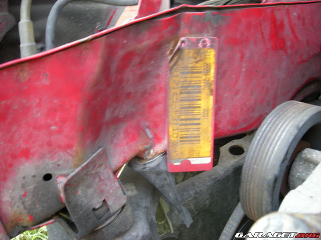

https://www1.garaget.org/gallery/archive/79078/398771_xul4om.jpg
Lite snett

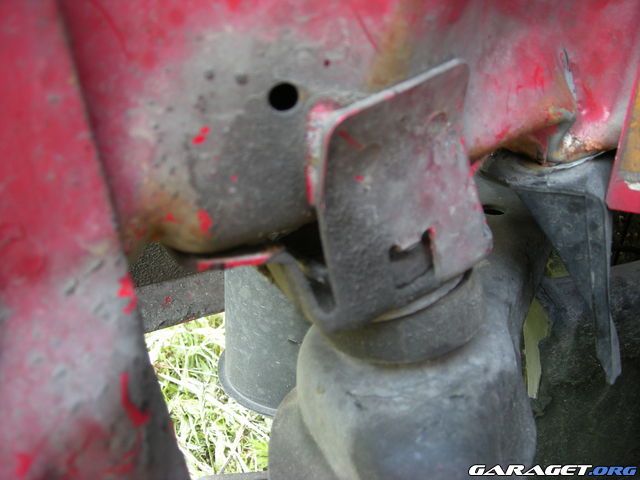

https://www1.garaget.org/gallery/archive/79078/398773_t1z54u.jpg
jaha?

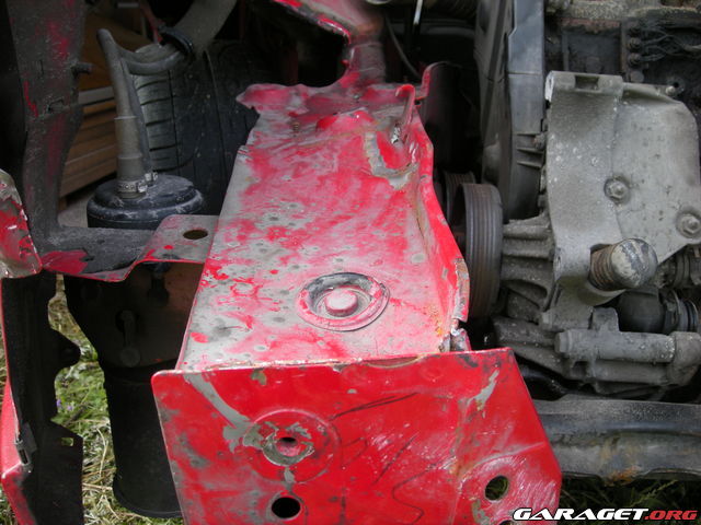

https://www1.garaget.org/gallery/archive/79078/398776_cp2pcc.jpg
hmm
Räcker dom här bilderna?

ser ut som det skulle bli väldigt mycket jobb, för om du vill ha riktat det så den blir bra så måste den upp i en bänk..för det har ju gett sig där som gummibusningen sitter i å det e väl te motor balk lr framvagn lr??
Det e till motorbalken  framvagnen har det inte hänt något med  men vad säger besiktningen?  annars räcker det väl att svetsa en ny plåt fram så man kan få på kofångaren

besiktningen säger väl inte så mycket så länge det ser bra ut å dom ser väl inget där ändå när dom e under lr kollar i motor rummet..
jo visst skall du ba göra en sån rikting så byt plåten så du får på kofångaren men ja tror inte du kommer få bort vecket så lätt utan att ha upp den i en bänk..

Jag får la ta med den till skolan när den börjar igen å se om vi kan fixa det där.. sålänga man kan få på kofångaren å att inte besiktningen säger något skiter jag vi vilkket:)  tack för hjälpen iaf
