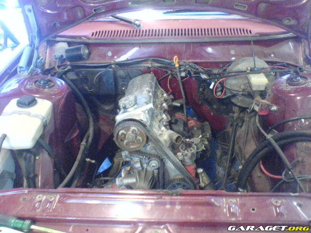

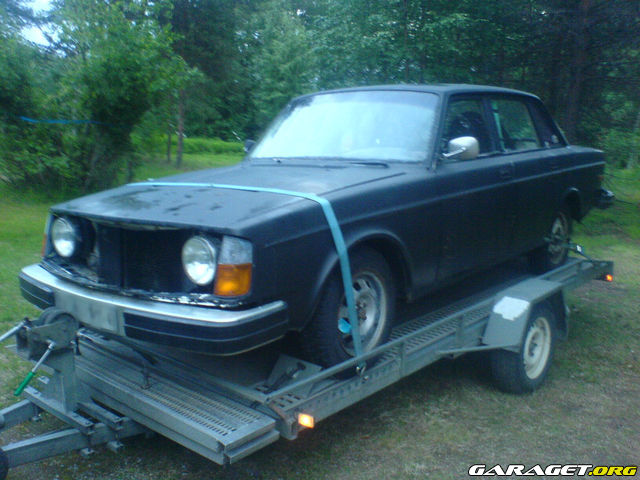

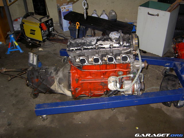

har hämtat en 240 till som ska få donera lite organ till min 240, bilderna talar lite för sej själv, i morgon ska motorn lyftas ner i min kärra
https://www1.garaget.org/gallery/archive/7378/402494_p4e9gr.jpg

motor donatorn
https://www1.garaget.org/gallery/archive/7378/402502_b1ft2r.jpg
motorn
https://www1.garaget.org/gallery/archive/7378/402503_a3zd19.jpg

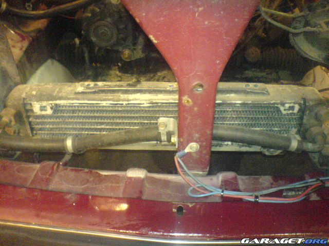

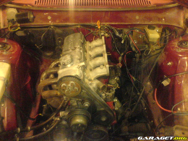

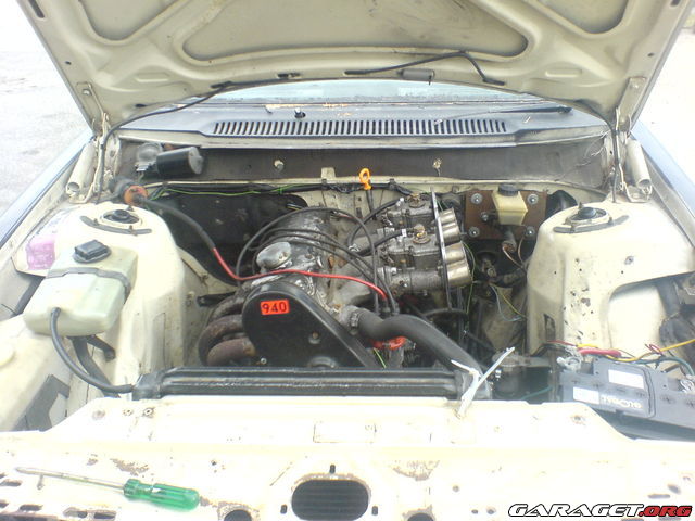

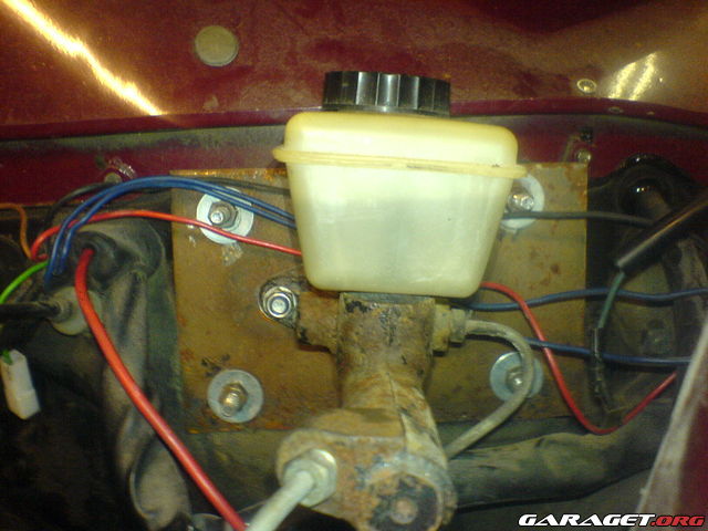

idag har motorn åkt ner i värstingen, monterat oljekylaren, monterat insugen. tyvärr uppstod ett litet problem, trattarna på gasarna tog i bromservon så den fick styka på foten. någon som har tips på en mindre servo som kan passa? hur som haver här kommer några bilder dock med mobil kamera men de är ju bättre än inga alls
https://www1.garaget.org/gallery/archive/7378/403525_an4w3h.jpg
nya motorn på plats

oljekylaren

mer saker monterade + bortplockad bromsservo
https://www1.garaget.org/gallery/archive/7378/403537_l24wr4.jpg
adapterplatta för att köra utan bromsservo
Förläng eller korta av den, på så sätt kan du lägga den före eller efter trattarna. På min är den förlängd och fungerar som vanligt.
har ändå inget uttag för vakum på mitt insug så de spelar som liten roll...

har en kompis som satte i en weber snurra i sin bil han fimpa bromsservot  alternativ är väll kortare insug till förgasarna om inte annat  lycka till med bygget
