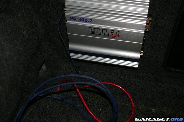

Väldrigt förvirrande måste jag säga.
Om man läser på steget så står det ju att det är 2ohms steg. Avser detta vanlig eller bryggkoppling?
Om det avser vanlig 2-kanalskoppling, vad kan steget belastas med vid en-kanalig byggkoppling?
Finns det någon som har specifikationer på steget?

Står ju klart och tydligt att det är 2 ohm stabilt i stereo.
Alltså klarar det bara 4 ohm bryggkopplat.
"Mosfet High Power Amplifier 2 ohm Stable STEREO"
Senast redigerat av Lonefox (24 juli 2008)

Förra inlägget var pappa som undra, kan inte mycket sånt så han försöker så gott hans kunskaper räcker. Men börjar förstå det här nu tongue okej, då ska jag alltså ha en enkelspolig 4 ohms talspole alltså. Eller om jag har dubbelspolig 4ohm så ska jag köra 8ohm vilket halverar effekten på steget eller vad det blir, vilket inte är kul..
