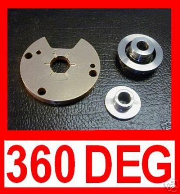

phonic...ville bara tillägga att den där snurran funkar fint fint smile bra spool osv...men PORTA WG HÅLET innan du skruvar dit den.... å skruva orginal lagret/ byt till 360 lager innan de är för sent tongue
360graders lager hittar man för 5-600 spänn i japan...mina är på väg hem nu till min sån snurra...
å en sån där snurra orkar med i alla fall  450hk med 360 lager i....
Ett sådant du tänker på? $80 i Usa + frakt.
http://i12.ebayimg.com/07/i/000/d9/6e/1207_1.JPG
Ja precis...men i japan finns alla lager+tätningar billigare..fick hem mitt kitt idag för 580kr inkl frakt å tullfritt är de också...
Den där snurran levererade tillräckligt med luft för att vid 0.8bar producera 250 hk i min gamla oeffektiva spis tongue vid 1 bar i din spis är de nog lite mer flås....
finns flera grejer å göra med dom där snurrorna...
1 dels porta wg hålet...hålet var 18mm på min snurra..borrade upp till 25mm å portade/vinklade om början på hålet mot grenröret så att säga..risk för skenladd annars...mattsson känner till dom där snurrorna så snacka med han...ni har ju bekantskap sedan förr...
byta lager/skruva orginal lagret så de orkar mer ladd big_smile
Lämnade mitt WG-hus för "portning" idag också..utloppet är 51mm å ska nu svarvas upp till runt 60
de lär ju inte bli sämre i alla fall...jag gör allt för å göra andningsvägarna fria...

Xuri skrev:
phonic skrev:
Kan du länka dit du köpte kittet? japanska sidor är inte min favorit smile
Jag kommer nog inte ens ladda 1kg, snarare .7 - .8 ska som sagt inte ha mer sås än 350 ca och den lämnar ju 192 som sugis, 1kg på det så är man närmare 400 än 350...

phonic skrev:
Xuri skrev:
såg nu att den auktionen hade slutat sad
http://cgi.ebay.com.au/Turbo-Rebuild-Ki … m153.l1262
Men där står lite info om kittet, mailar du till han så tror jag nästan han kan fixa nått kitt till...han har rätt duktigt mycke i sin ebay-store...sen är de australiensiska dollar å den ligger på 5.6 kr jämnfört me dollarn på över 7 smile
kanske lite dyrare men
http://cgi.ebay.com/ebaymotors/Turbo-Re … 0072400108
