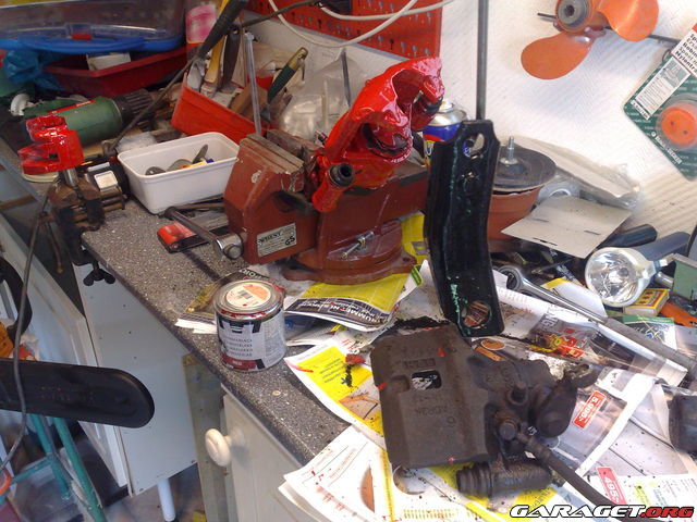

bara hunnit fixxa ett pga att det tog så sjukt läng tid. Började med div stålborstar men efter en dryg timme insåg jag att det skulle ta för lång tid och inte bli rent nog, så plockade fram blästern.
Började med fäste för handbromsvajern.
https://www1.garaget.org/gallery/archive/46819/737361_il4lfv.jpg
innan och efter blästring

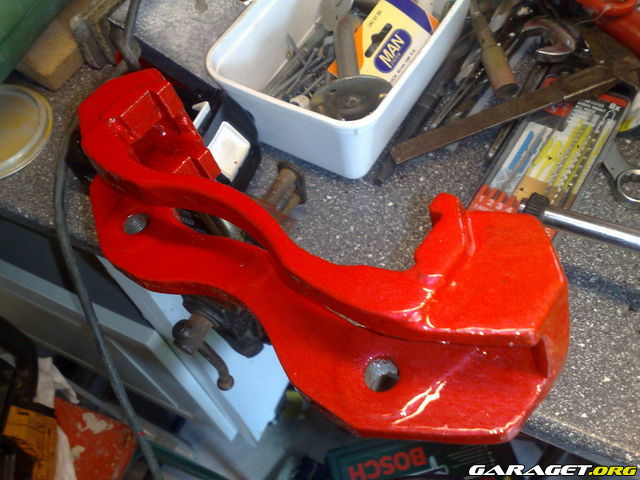

delade upp oket i så många delar jag kunde, blästrade och lackade.
https://www1.garaget.org/gallery/archive/46819/737370_6c9f4f.jpg
kom hem precis så skruvade ihop alla lackade delar direkt, hade svart och röd färg hemma så blev det.
https://www1.garaget.org/gallery/archive/46819/737375_l09vgh.jpg
https://www1.garaget.org/gallery/archive/46819/737376_kvgfys.jpg
frågan är dock om jag ens kommer kunna använda oken, cyl sitter rätt så fast tongue
vill köpa en reparationssats men de kostar 400 kr/st... väldigt surt.

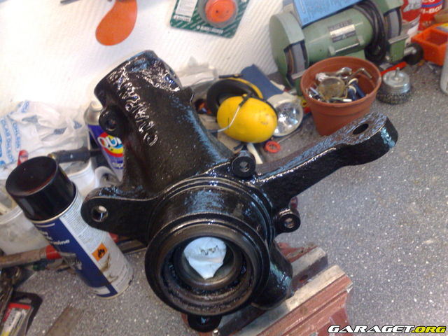

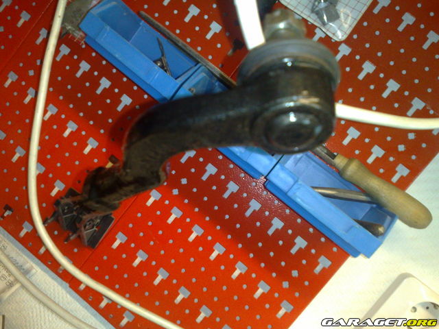

Slipat som en idiot och ena spindeln är nu klar och lackad smile
sjuk skillnad efter man fått bort skit/rost och fått på färg
https://www1.garaget.org/gallery/archive/46819/749648_6a27wo.jpg
https://www1.garaget.org/gallery/archive/46819/749649_dfru58.jpg
som ny
https://www1.garaget.org/gallery/archive/46819/749651_swhskl.jpg
även fd styrstaget, nu toestag fick färg på sig
