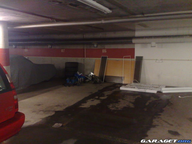

Liten glad nyhet, hittat garageplats!
Varmt och torrt, känns nästan lite för bra efter 4 års mekande utomhus tongue
grymt trevligt garage med likasinnade. Såhär ser min plats ut idag efter första lilla lasset med skrot
https://www1.garaget.org/gallery/archive/46819/820276_z25opk.jpg
hyllor, golv och lampor ska in..samt nån typ av arbetsbänk...och en bil såklart smile

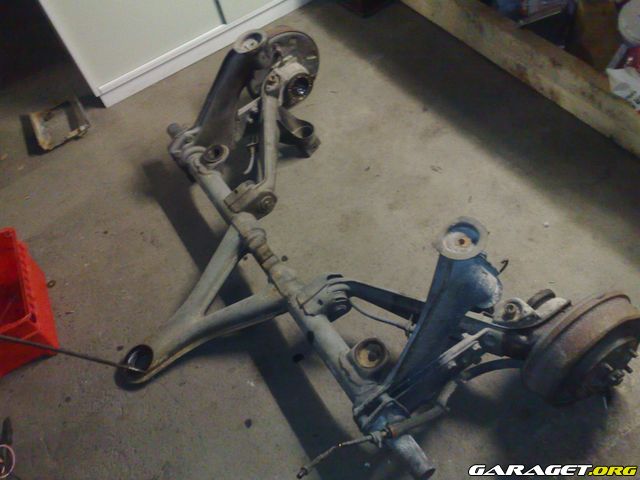

Plockat ur upphängningen bak
https://www1.garaget.org/gallery/archive/46819/821749_60s5vf.jpg
orginalupphängningen
Svårt att fatta hur mkt denna konstruktion väger, lätt över 70 kg.
Sjukt!
Ska se till att väga den så att skillnaden mot nya/gamla kan räknas fram

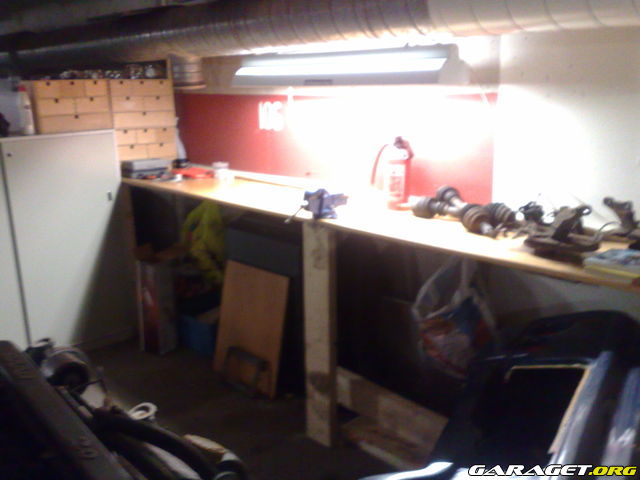

byggt en arbetsbänk av lite gamla plankor och fixat ett schysst skåp.
https://www1.garaget.org/gallery/archive/46819/823881_y72tm0.jpg
mkt lättare att jobba när man kan lägga upp sakerna och få lite översikt.
