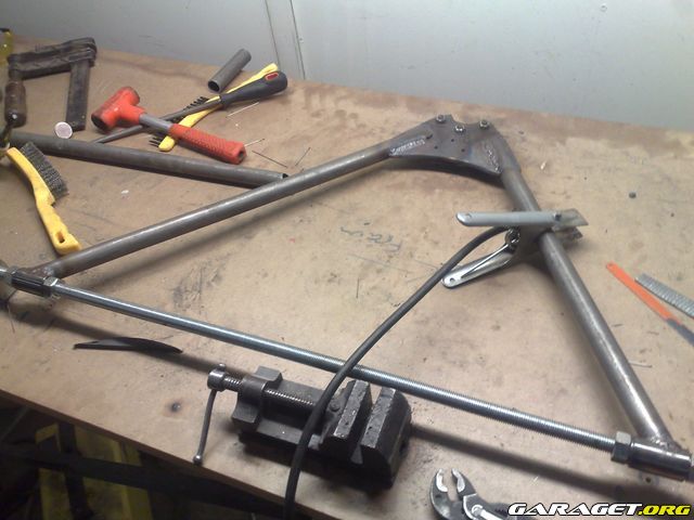

En sak jag insett är att man måste försöka hålla det enkelt om man ska få köra i sommar smile

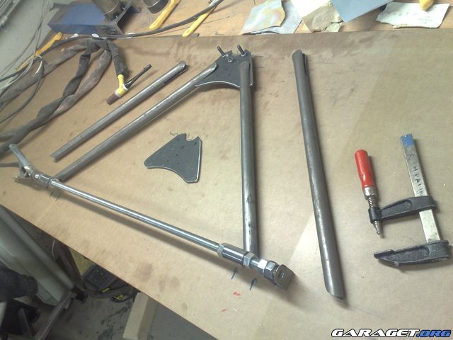

Ett par timmar med vinkelkap resulterade i allt som behövs för undre a-armarna.
Jiggat å klart typ:
https://www1.garaget.org/gallery/archive/46819/898142_gok58z.jpg
måste borra ut 3 lättningshål i varje ytterplåt också dock
Så om Ludde har tid imorn kanske man har ett par undre a-armar smile

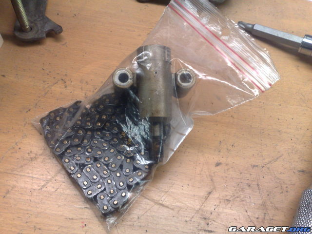

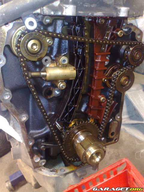

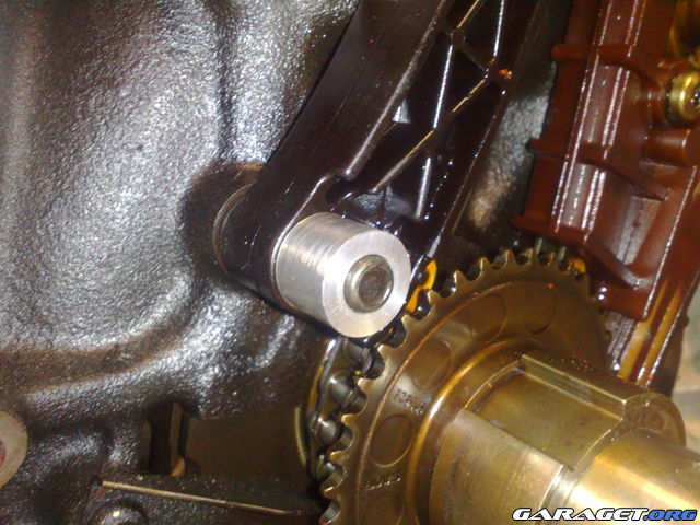

Efter att ha kollat runt lite mer och bland annat talat med en som tävlingskör med samma motor som jag har tog jag beslutet att ta bort kedjan till balansaxlarna.
Så började med att plocka bort kedjan och kedjespännaren
https://www1.garaget.org/gallery/archive/46819/914812_bc4hiz.jpg
https://www1.garaget.org/gallery/archive/46819/914814_8yxo6g.jpg

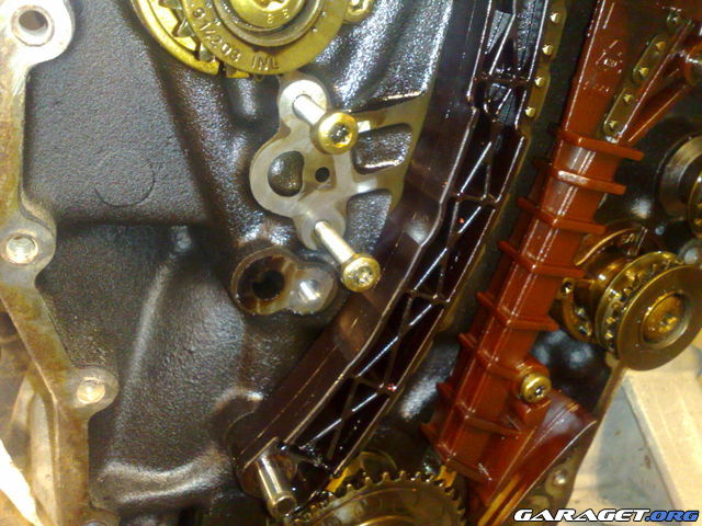

Oljekanalen till kedjespännaren var jag tvungen att plugga igen
https://www1.garaget.org/gallery/archive/46819/914815_kv1puj.jpg
vet inte om det är värt att spara..

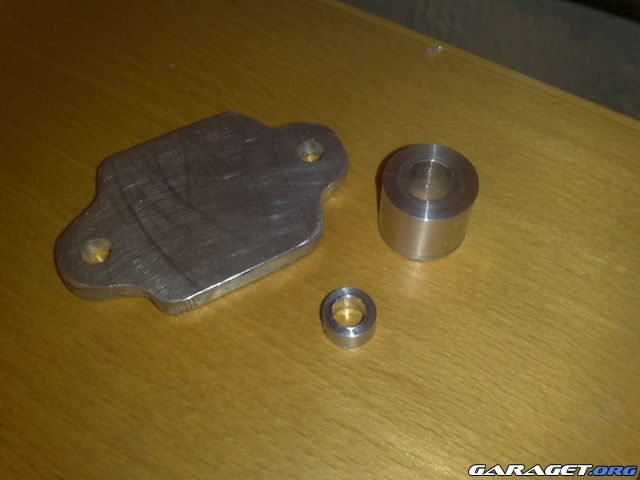

När man tar bort kedjelinjalerna måste man tillverka distanser och en platta som täcker oljekanalen till spännaren.
https://www1.garaget.org/gallery/archive/46819/914816_q7jmya.jpg
Svarvade ett par distanser och tillverkade en liten platta
Passade perfekt!

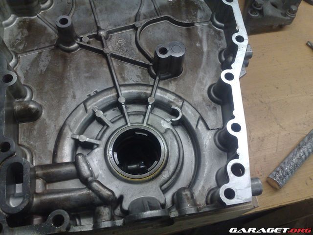

Bytte min transmissionskåpa mot en från en 900/9-3.
Den hade gått som labmotor på kth väldigt kort så den va riktigt ren och fin!
https://www1.garaget.org/gallery/archive/46819/914824_o6rbjb.jpg
https://www1.garaget.org/gallery/archive/46819/914825_frrp4n.jpg
Frågan är om man måste ha ett annat remhjul på vevaxeln...återstår att se
