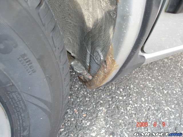

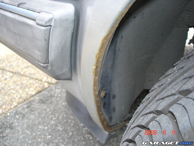

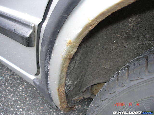

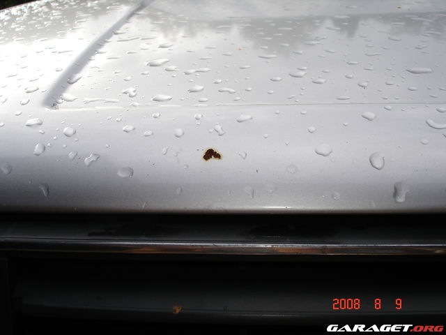

Ovan ser ni rostangreppen som jag gärna vill bli av med innan det blir värre och värre. Jag är en nybörjare vad gäller bilar så jag behöver all tips som kan ges här. Skulle vara snällt om ni kunde ange inköpsställen för verktyg och material. Här nedan har jag mina följande frågor:
1. Vad behöver verktyg och material jag för den här typen av rostangrepp?
2. Tillvägagångssättet?
3. Orginallack, hur får man tag på det? Och hur bra blir resultatet?
4. Hur mycket kan det kosta med allt inräknat?
Väldigt tacksam för svar!

Angående rosten så finns det enligt mig bara ett ordentligt sätt, och det är blästring..
Frågan är då om du har tillgång till tryckluft? Har du det då kan det vara billigast att köpa en punktbläster på biltema och blästra bort rosten själv..
Har du inte tillgång till tryckluft då blir det antagligen billigare att lämna den till en blästrare som punktblästrar grejorna till dig. Annars får du gå och köpa dig en kompressor + punktbläster = dyrt..
Angående lacken, hur pass händig är du? Ärligt, har du tummen mitt i näven eller nästan wink så bör du nog lämna bort lackeringen, annars finns det stor risk för att det kommer se ganska jevligt ut. Men som sagt, hur pass händig anser du dig själv att vara?

sätt på en sliptrissa på en borrmaskin och slipa ner rosten bara. pensla på silver hammarlack så slipper du rosten sen. Hur svårt är det? smile
punktblästra hit och dit. Tror inte grabben ska ha bilen som showbil!? Det som står över fixar du lätt på under 1 timme.

Då frågar vi såhär.. Vill du ha bort rosten tillfälligt utan någon större ansträngning, och utan att det blir vidare snyggt?
38 Inlägg
10 augusti 2008
Jag vill enbart få bort rosten så att det inte blir värre... tror att om stryker på lite silverfärg blir det nog ganska acceptabelt även om det inte blir så snyggt. Dessutom är rosten i/på skärmkanterna vilket inte är så synliga...
blacken
10 augusti 2008
Att blästra är absolut det bästa sättet att få bort rost, om man slipar på det så kapslar sliprondellen/borsten in en del rost, som sedan slår igenom och börjar att rosta igen, oavsett vad man målar över det med. Du kan stoppa upp processen ett tag med att slipa/skrapa bort så mycket rost som du kan, sedan så sprutar du på något som hämmar rostutvecklingen typ rostdödare, rostätare, eller primer som innehåller zink och sedan spacklar och slipar upp det till en snygg yta som du sedan målar/sprayar över med en lack i bilens kulör. ( om du går till en välsorterad bildelsfirma så kan dom bryta den i exakt din kulör på sprayburk åt dig)..
