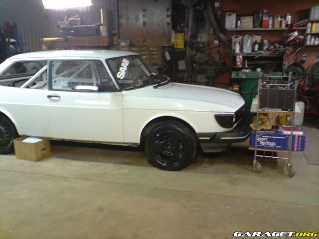

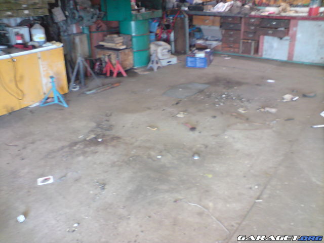

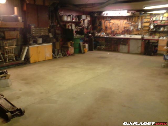

Idag blev det 7 timmar i garaget, 2timmar åt bilen och 5 timmar till att städa garaget:( Men detmåste ju göras... Men nu i veckan kommer jag lyfta förgasarmotorn och ta bort bärarmar mm och lämna in för blästring.
Lite bilder av dagen...
https://www1.garaget.org/gallery/archive/65014/460642_lwdshc.jpg
https://www1.garaget.org/gallery/archive/65014/460649_896e4w.jpg
Borta yikes
https://www1.garaget.org/gallery/archive/65014/460653_yenu5t.jpg
rullade in den i tvätthallen så man blev av med allt skit...
https://www1.garaget.org/gallery/archive/65014/460673_6hktqy.jpg
https://www1.garaget.org/gallery/archive/65014/460681_an0nu3.jpg
så nu är den välkommen in igen.
https://www1.garaget.org/gallery/archive/65014/460686_fdahhg.jpg

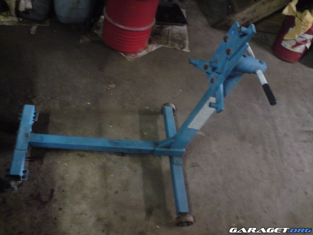

Så där nu är bilen inrullad och vagnen redo att ta emot framvagnen i delar i veckan:)

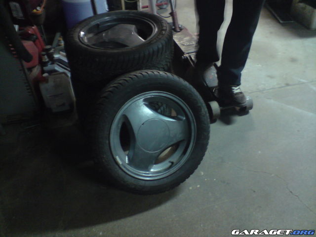

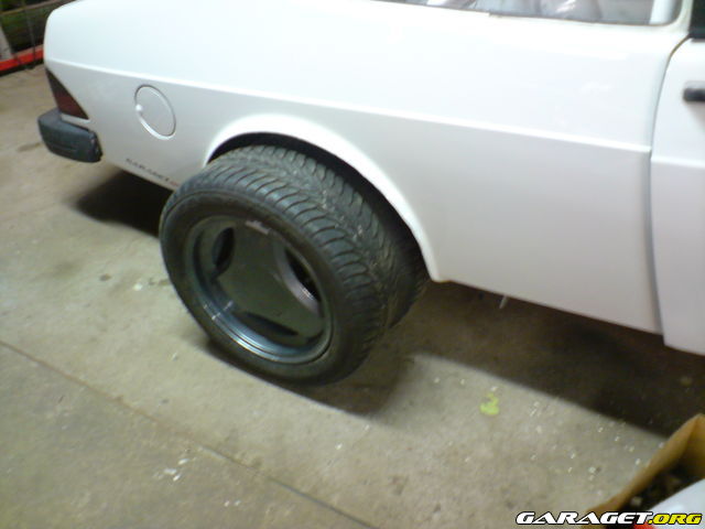

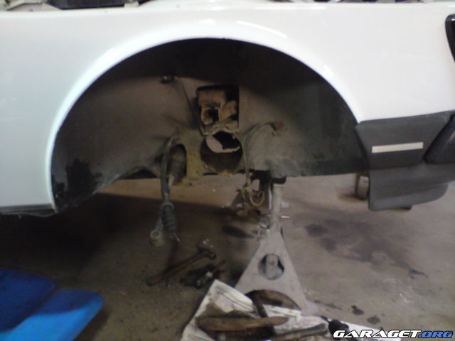

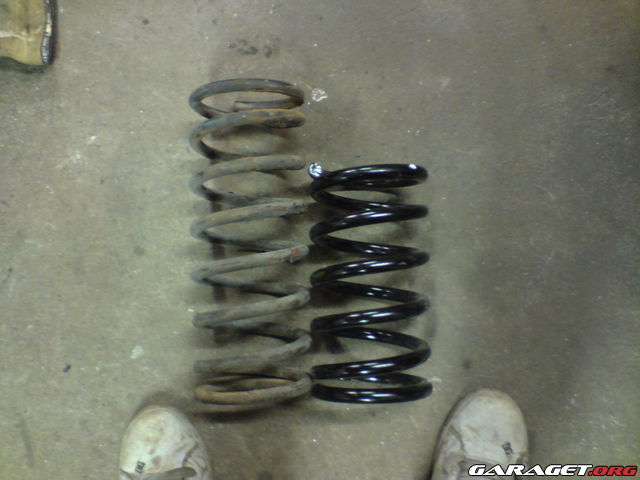

Blev rätt många timmar i garaget idag med. Har tagit bort allt i hjulhuset på högersida och har börjat på vänster sida. Motorn är klar för att lyftas på onsdag. Och så har ja fått hem mina nyinköpta Aerofälgar som ska lackas om... Så det går frammåt här:P
Lite bilder...
https://www1.garaget.org/gallery/archive/65014/461885_kt4vsc.jpg
Nya 16" aerofälgar:)

Sportfjädrarna e en bit kortare och tjockare/stummare än orginal

Bara övre bärarm kvar men måste ta bort motorn innan...
https://www1.garaget.org/gallery/archive/65014/461889_v2cfgh.jpg
klart för motorlyft på onsdag.

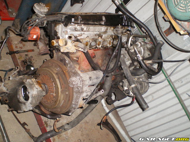

Blev  4timmar i garaget idag med och idag kom motorn ur och fick bort bärarmar mm på vänstersidan och så tog jag bort batterifästet för annars får man inte plats med nya motorn mm.
Bilder:
https://www1.garaget.org/gallery/archive/65014/463502_2qgtsy.jpg
Suraförgasar motorn kommer aldrig mer ner i denna bil:D
https://www1.garaget.org/gallery/archive/65014/463504_fpq0vh.jpg
ska snyggas till så T16motorn får ett fint rum

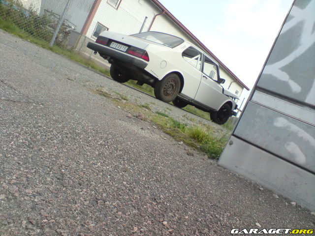

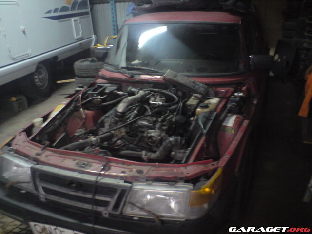

Idag så var vi i söderköping och köppte en saab 900s -91 som jag ska ta lite delar av bla all el och spindlarna fram mm
bild på donatorbilen
https://www1.garaget.org/gallery/archive/65014/464929_vo7y8q.jpg

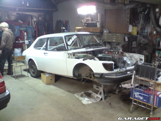

Idag blev det garaget och fick två extra händer av Haselquist det tackar jag för!
Det blev bara pill med 900 motorn och elen så nu hänger härrvan till motorn på sidan av bilen:D och allt är klart för lyft förutom drivknutarna...

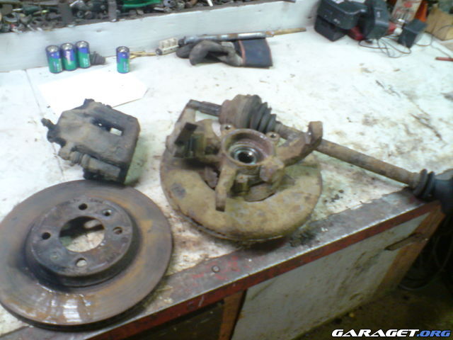

Idag blev det inte så mkt gjort. Fick bort spindeln och drivakeln mm på högersida så nu är det "bara" att lyfta motorn.
några kassa bilder igen av vad som ja fått bort. ska dock bara använda spindeln och drivaxeln:
https://www1.garaget.org/gallery/archive/65014/469697_oz4197.jpg

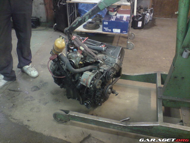

Ja va ska man säga? Detta var nog den jobbigaste dagen i garaget som jag varit med om! Allt som kunde gå fel gick åt helvette!, avdragna bultar, strulig motorlyft, fastrostade bultar svårt att komma åt mm mm.
Men efer att ha varit där 9timmar från 15.oo - 24.oo så fick jag tillslut ur motorn och svetsat klart en bärarm men mer blev det inte på 9 timmar då förstår ni att allt gick åt PIPAN:)
Mobilbilder:
https://www1.garaget.org/gallery/archive/65014/471082_631p3d.jpg

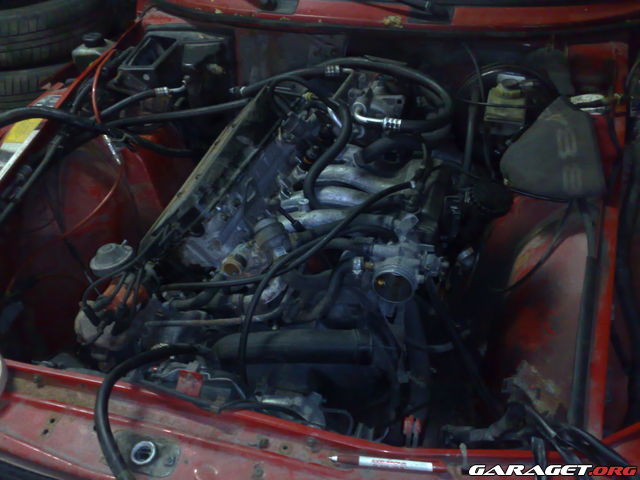

Så där då var reservdels motorn borta, ska plocka bort insug och lite slangar sen ställa motorn i ett hörn och låta den stå där tills nått pajjar på nya motorn och låda som kommer i början av nästa vecka:) ska bli kul att få börja pilla på den!

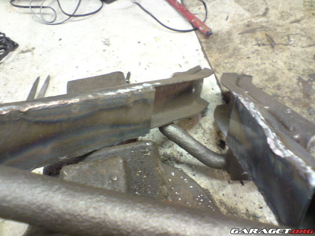

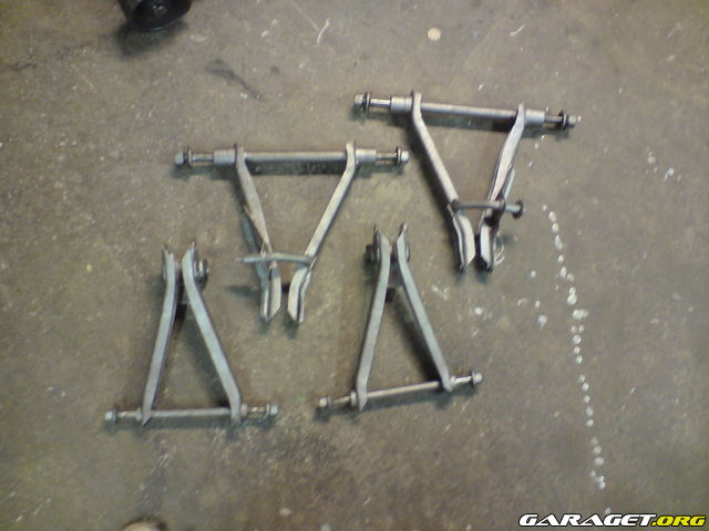

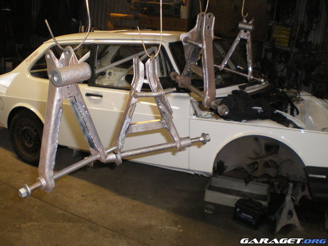

Fick tbx mina bärarmar idag. Blev som nya, ska bara förstärka dom lite och sen målas. Tack för blästringen Jim!!!
https://www1.garaget.org/gallery/archive/65014/471092_ysky4l.jpg
blev klar med en bärarm idag med att förstärka den. Blir kanske inte så mkt stummare men lär ju hålla lite bättre iaf!
https://www1.garaget.org/gallery/archive/65014/471096_m3lgqq.jpg
Jaa fråga mig inte varför men tyckte det kunde se tufft ut om jag har blåa bärarmar.Vi får se hur det blir...

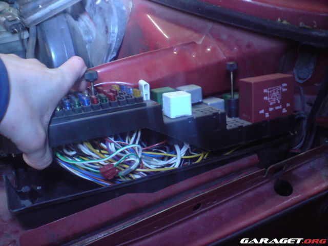

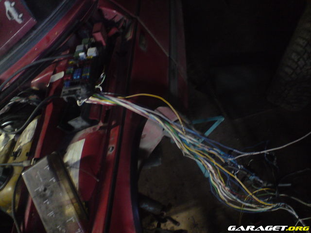

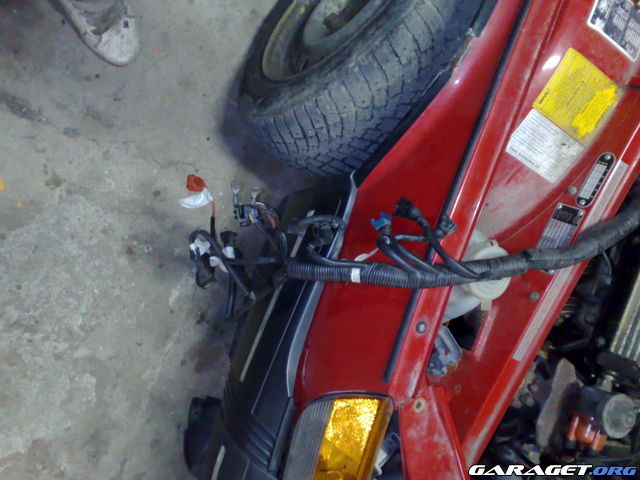

Kom rätt långt på elen idag i garaget.
https://www1.garaget.org/gallery/archive/65014/472550_xdbw8k.jpg
mobilbild! Har börjat följa alla viktiga kablar som ska tas bort och in i 90an
https://www1.garaget.org/gallery/archive/65014/472557_ayx4l1.jpg
Vad tror ni kommer att hängas upp här i början av veckan?

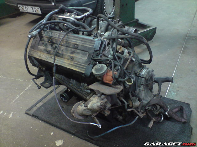

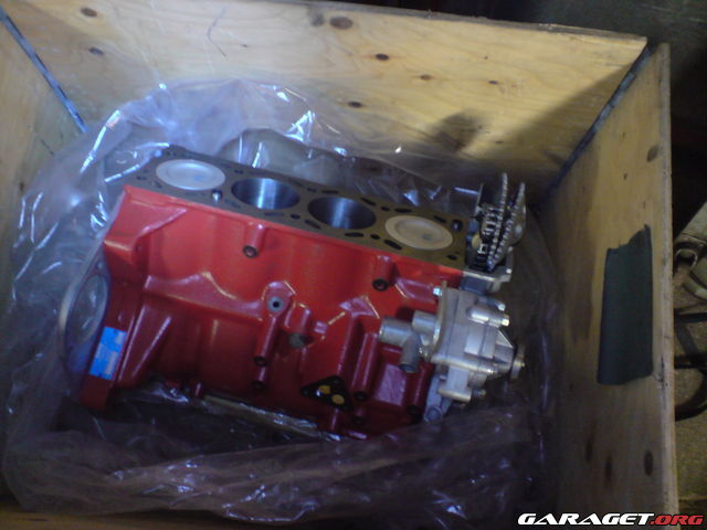

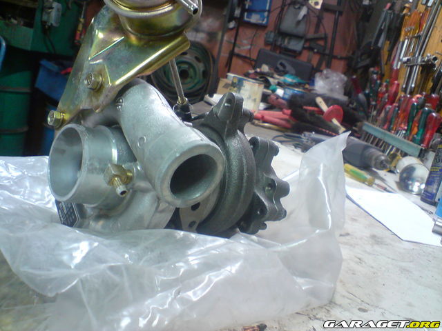

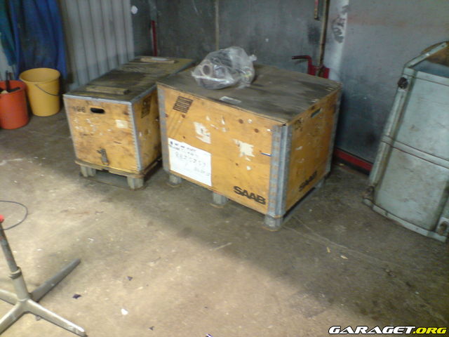

Lite bilder på blocket och turbon, växellådan får ni se imorgon för min mobil la av när ja skulle ta på lådan lol
lie kassa bilder dårå:
https://www1.garaget.org/gallery/archive/65014/474500_hmopns.jpg
Idag landade det!
https://www1.garaget.org/gallery/archive/65014/474501_np47tp.jpg
En mobil bild på nya blocket

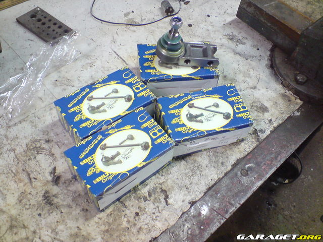

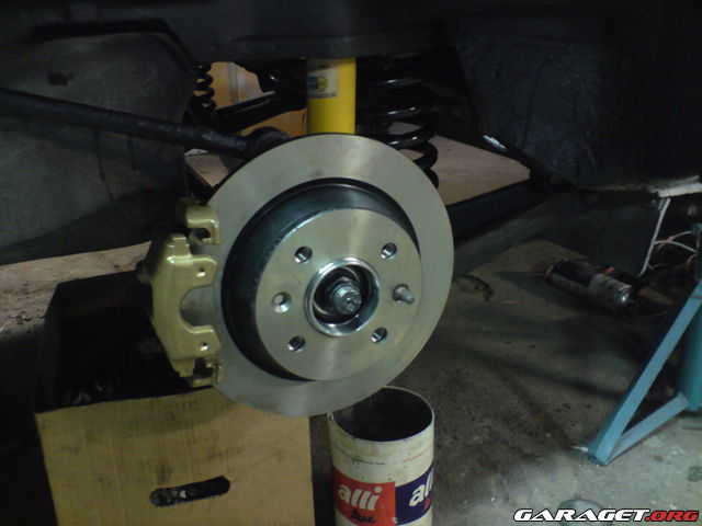

lägger in en onödig bild på dom nya spindellederna från biltema. Hoppas på att få ner den på hjul i helgen

Fyyy vad fint!! big_smile Ett nytt block! Ny låda! Fasen va gött.. Nu höjde du ribban rejält för projektet får jag säga med så fina delar! big_smile

Hehe gjorde jag:D Ja tackar så mycket Erik!

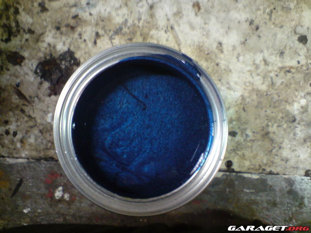

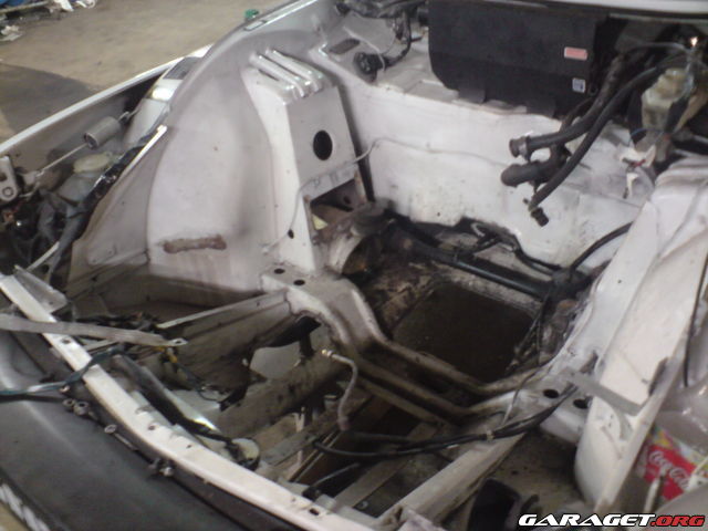

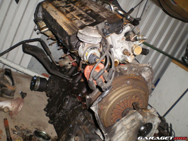

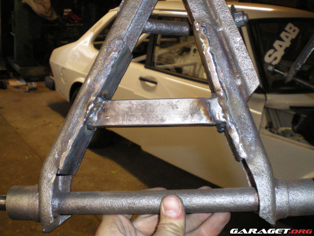

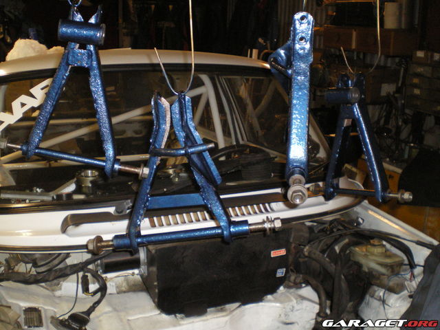

Idag blev det att fortätta att riva ner Donator T16:en Så nu återstår det nästan bara att ta av svänghjulet och remskivan big_smile Svetsade även klart mina bärarmar och målade dom så tänkte få ner den på hjul i helgen...
Lite bilder:
https://www1.garaget.org/gallery/archive/65014/475887_2zhykm.jpg
Tvättade och klara för lite färg
https://www1.garaget.org/gallery/archive/65014/475890_u26t9c.jpg
Blev väll lite stummare än orginal?
https://www1.garaget.org/gallery/archive/65014/475896_ceex67.jpg
Blått!!!
https://www1.garaget.org/gallery/archive/65014/475898_ighgv4.jpg
