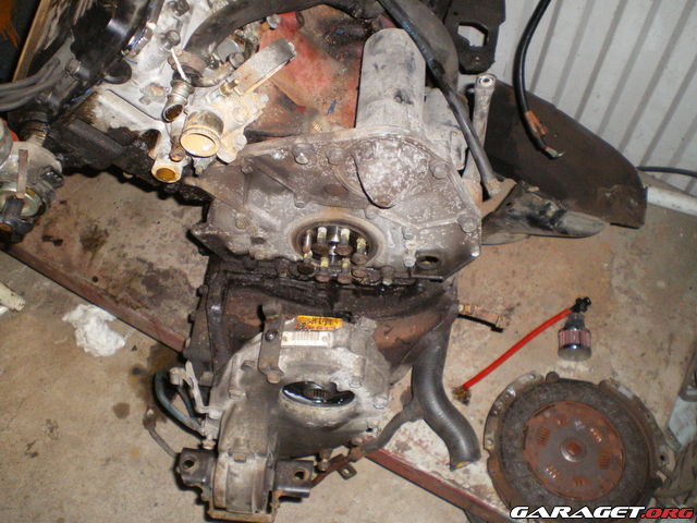

Idag fick ja bort koplingspaketet samnt svänghjul och remskiva, som jag ska försöka att svarva ner till enkelspårig i början av nästa vecka. Sen till en tråkig sak att bilen inte kommer ner på hjulen på ett tag pga ena bäramsfästet fram var pajj och jag trodde det var samma på 90 och 900 så jag plocka bort det på donatorn men märkte att det var för kort så nu blir det ut på skroten när man får tid:(
https://www1.garaget.org/gallery/archive/65014/476066_x8mpu8.jpg
Nu är det snart inte så mkt man behöver från denna motor mer...

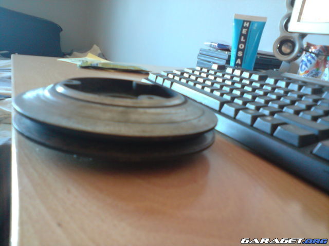

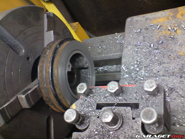

Lägger upp bild på remskivan som jag svarva ner i skolan så nu blir det lättare att få plats vid torpedväggen på 90an:
Mobilbilder btw:
https://www1.garaget.org/gallery/archive/65014/483400_rmb0tn.jpg
Ska bli smalare är tanken:)...
https://www1.garaget.org/gallery/archive/65014/483402_mft2sk.jpg
klar!

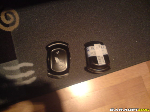

Fick tag på en "kondom" på biltema smile
https://www1.garaget.org/gallery/archive/65014/483404_0758c8.jpg
900 tanken som ska ersätta förgasartanken

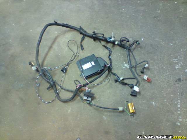

Jaha idag var det tänkt att bara hjälpa en kompis med en bmw å svetsa lite rost men allt gick så bra så ja blev kvar å höll på med min el lite å det visade sig oxå gå mkt bra, fick ur allt som hör med insprutningen å göra så nu är det bara tänningen som ska bort:)

sådär nu var den största delen av all el från 900 ute
https://www1.garaget.org/gallery/archive/65014/483814_lc92zn.jpg

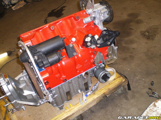

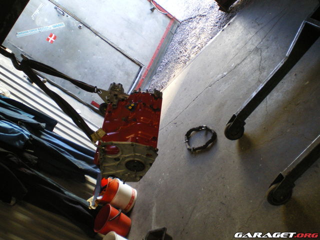

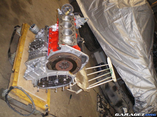

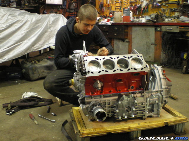

Idag blev det 8 timmar i garaget och resultatet blev att allt förutom prylarna på toppen kom på sin plats, dvs Växellådan, svänghjul, remskivor, startmotor, motorfäste, generatorfäste och oljefilterfästet:)
https://www1.garaget.org/gallery/archive/65014/486651_xoavbc.jpg
Snart så sitter det på en låda...
https://www1.garaget.org/gallery/archive/65014/486654_xpzh88.jpg

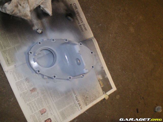

Fick lite färg...
https://www1.garaget.org/gallery/archive/65014/486655_o8q2z5.jpg
Skruva skruva
https://www1.garaget.org/gallery/archive/65014/486657_79309e.jpg

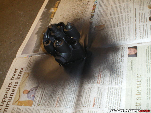

Ville egentligen inte måla den men var tvungen för det blev nästan bara värre när jag gjort rent den.big_smile
https://www1.garaget.org/gallery/archive/65014/486658_19wya1.jpg
Sådär nu kan man inte göra så mkt mer innan toppen kommer.
https://www1.garaget.org/gallery/archive/65014/486660_h80l88.jpg
Nu läget

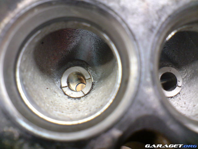

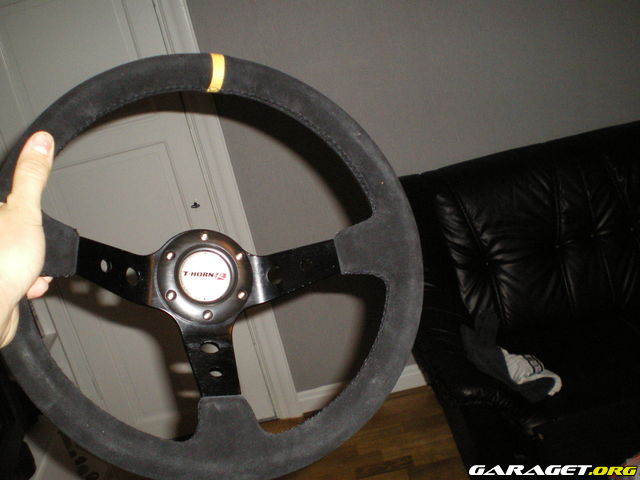

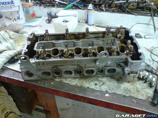

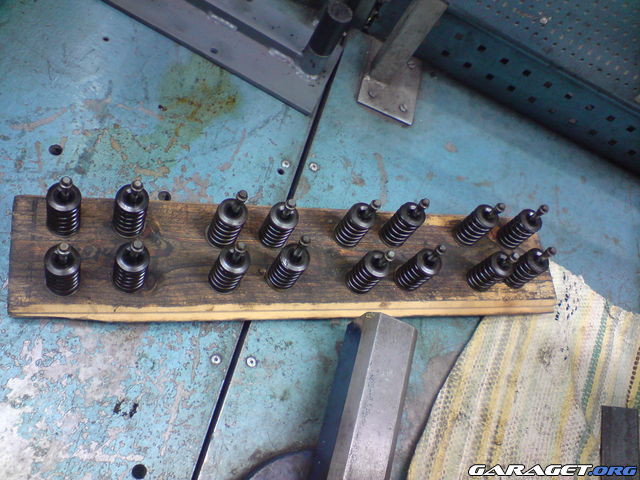

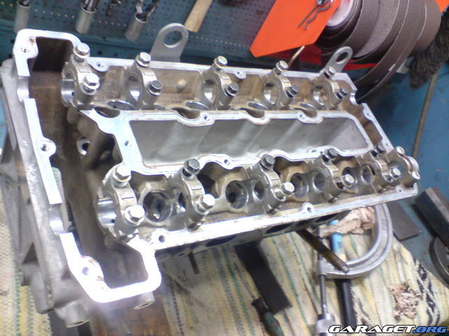

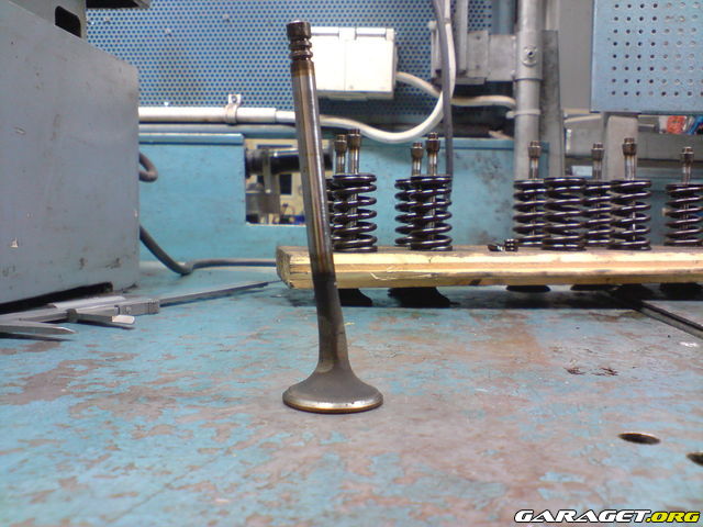

Var på SCF i helgen och fick tag i en ny ratt:) Sen så har ja tagit toppen till skolan där jag plockat ur alla ventiler för att byta ut 4 av dom och sen slipa in alla säten. Fick dock en liten tråkig syn när jag fick bort dom 2 trasiga insugsventilerna då jag ser att styrningarna är trasiga så det blir att byta dom 2 oxå, så det blir att motormekano får toppen nästa vecka så ska dom hyvla av den lite och sen sätta dit 2 st nya styrningar och sen får jag slipa in sätena efter det.
Bilder
https://www1.garaget.org/gallery/archive/65014/496411_xcejo1.jpg
Nya ratten:)
https://www1.garaget.org/gallery/archive/65014/496412_kfpdj9.jpg
fått hem mina nya fjäderskålar oxå så nu ska inte besiktningen klaga:)
https://www1.garaget.org/gallery/archive/65014/496414_utgamv.jpg
Här ser man dom 2 styrningarna som ska bytas.
https://www1.garaget.org/gallery/archive/65014/496415_22i3nn.jpg
dom 4st ventiler som var pajj såg lite krokiga ut:) eller?
https://www1.garaget.org/gallery/archive/65014/496419_pqdz0q.jpg

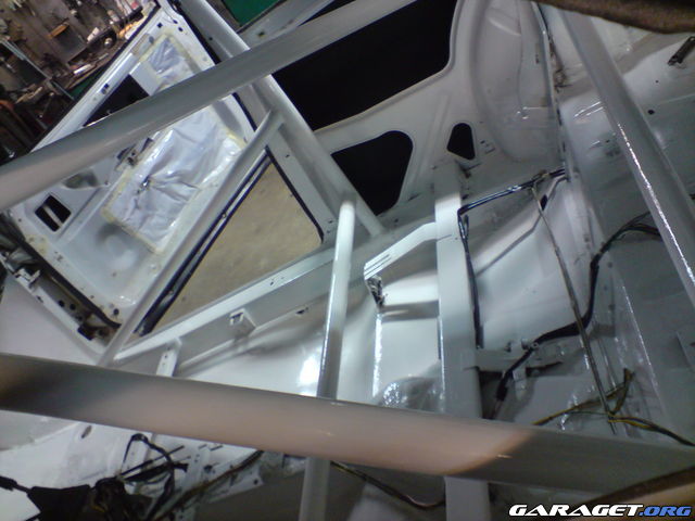

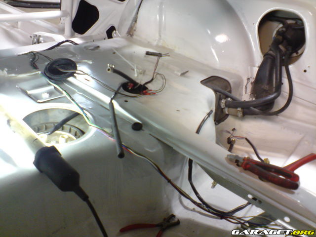

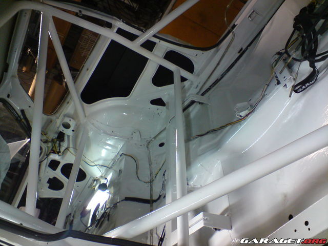

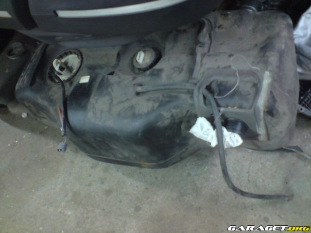

Ikväll blev det rätt mkt gjort i garaget! Bla så blev det klarmålat inne i bilen, sen kom 900tanken på plats och dragkroken kom bort.
lite mobilbilder...
https://www1.garaget.org/gallery/archive/65014/498486_m93jpp.jpg

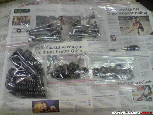

Mina nya ventiler mm ligger nu och väntar på att få börja arbeta:)
https://www1.garaget.org/gallery/archive/65014/498487_j9w2bw.jpg
Passade på att snygga upp lite nu när jag fick bort draget.
https://www1.garaget.org/gallery/archive/65014/498488_xf7yzv.jpg
insuget är helt fri från alla skruvar mm så nu e den redo för en tvätt oxå på måndag:)
https://www1.garaget.org/gallery/archive/65014/498489_g0ybft.jpg
900 tanken sitter nu på plats och är klar för användning
https://www1.garaget.org/gallery/archive/65014/498490_1olq19.jpg
Rikard målade klar inne i bilen. Det tackar jag mkt för!
https://www1.garaget.org/gallery/archive/65014/498491_opsqc3.jpg
Klar målat! blev väll bra?

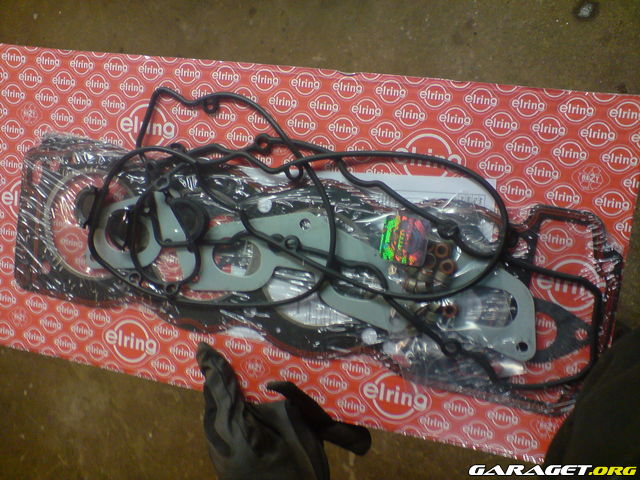

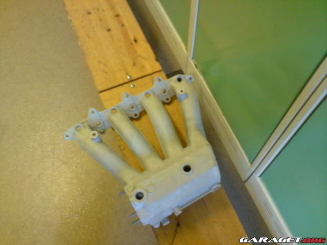

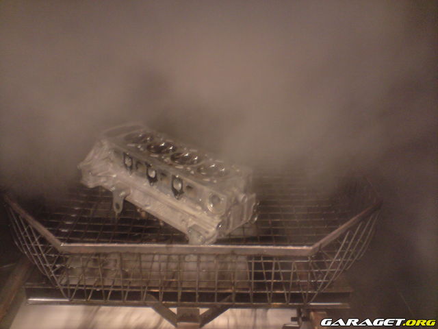

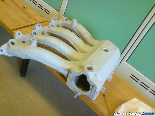

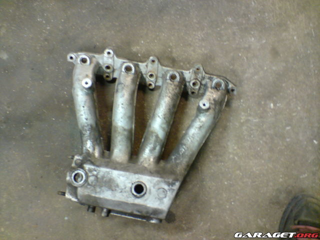

Jahåpp! Idag blästrade jag insuget i skolan sen lämnade jag toppen till motormekano så dom ska hyvla av den lite och trycka dit 2 nya styrningar. Fick även hem sotningssatsen så när jag väl får toppen igen så går det nog rätt fort tills den sitter på motorn:)
https://www1.garaget.org/gallery/archive/65014/499906_m7ekzg.jpg
Före!
https://www1.garaget.org/gallery/archive/65014/499905_9p8cgx.jpg
Blev ju rent iaf! Vad tycker ni att ja ska ha för färg? Blank svart?

https://www1.garaget.org/gallery/archive/65014/499915_6tf7vb.jpg
kan sättas ihop snart!
