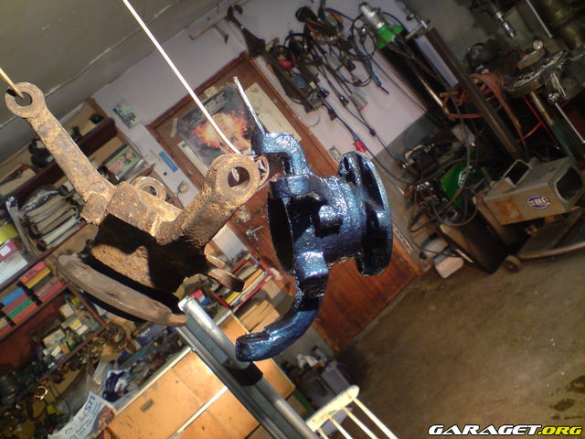

jaha idag så målade jag alla bärarmar en gång till och så blev spindlarna oxå målade samnt insuget. sen så tog jag bort bromsröret och handbromsvajern från hjulhuset så ja kundet kolla så det inte var nått rost i hjulhuset och det var det inte så nu kan ja lägga på ett lager massa å sen börja skruva ihop framvagnen:)
https://www1.garaget.org/gallery/archive/65014/500856_4idhf3.jpg
blir lite skillnad när man målar:)
https://www1.garaget.org/gallery/archive/65014/500862_gk8zxf.jpg
insuget blev blanksvart...kan nog bli rätt bra?
https://www1.garaget.org/gallery/archive/65014/500866_sy5062.jpg
trodde man skulle få köpa nya men dessa dög ju att använda när man gjorde rent dom

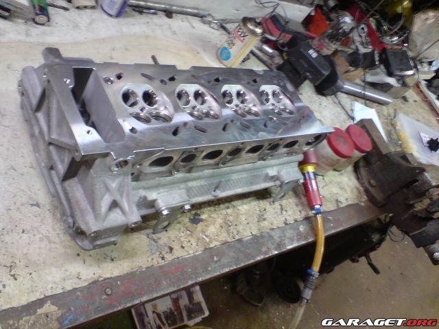

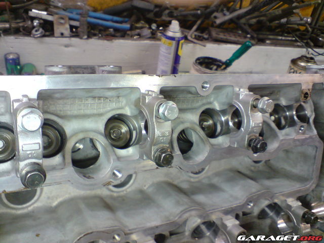

Jepp idag hämtade jag toppen på motormekano och sen blev det full fart med att slipa säten och sätta dit ventilerna.
https://www1.garaget.org/gallery/archive/65014/501423_ufsdel.jpg
Slipade sätena och satte dit nya ventilerna idag:)
https://www1.garaget.org/gallery/archive/65014/501424_82liwg.jpg

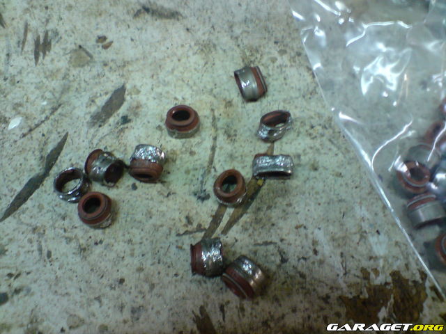

Bytte även ut alla ventiltätningar idag å fy fan va jobbigt det var att få bort dom gamla men det gick tillslut när Nyberg kom på ett litet knep, tack så mkt för hjälpen idag.
https://www1.garaget.org/gallery/archive/65014/501425_91hil1.jpg
Nyplanad och nya ventiler på plats!
https://www1.garaget.org/gallery/archive/65014/501427_43nsb3.jpg
Sådärja!

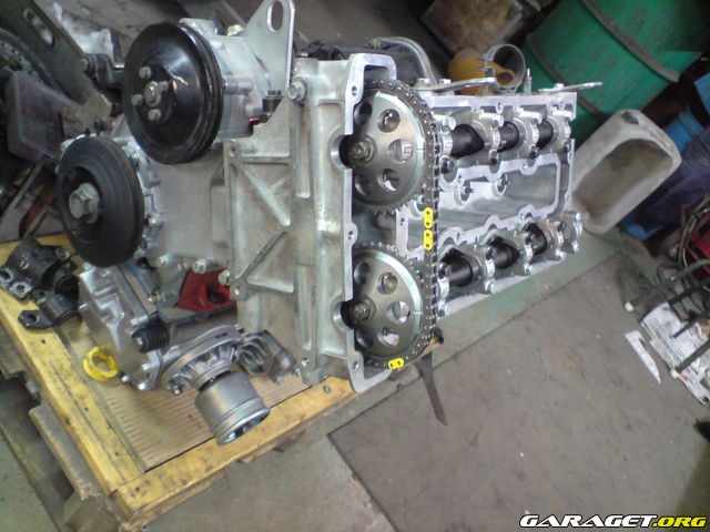

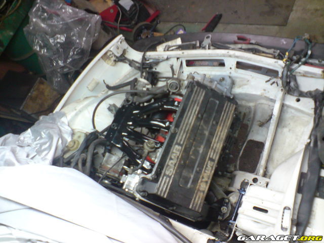

Japp det blev garaget från 16.30-00.40 så den tiden innebar att jag fick dit toppen och stälde in allt:) så nu kan man börja bygga motorfäste!
https://www1.garaget.org/gallery/archive/65014/502622_zp5c6a.jpg

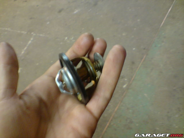

köpte ny termostat så han får fin kylning:)
https://www1.garaget.org/gallery/archive/65014/502623_se86ps.jpg

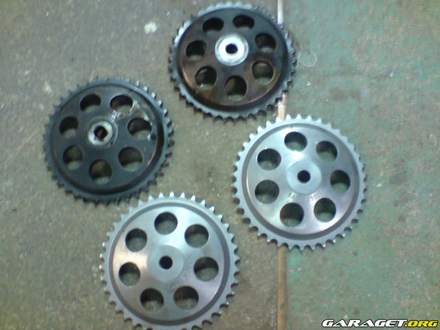

...och nya drev
https://www1.garaget.org/gallery/archive/65014/502624_qq1kbd.jpg
Sådärja!
https://www1.garaget.org/gallery/archive/65014/502625_llym33.jpg
Kul när man får pricka av massa punkter på saker som ska göras.
https://www1.garaget.org/gallery/archive/65014/502626_5pq86b.jpg

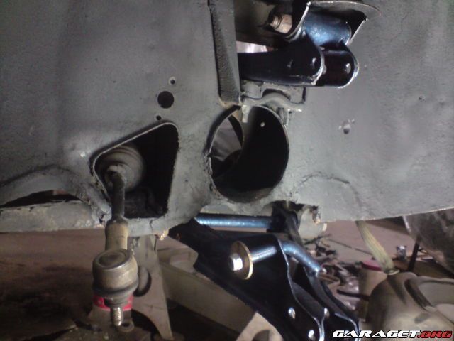

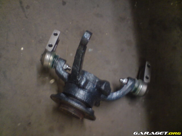

Blev mest pill med motorlyften idag för packningarna i den va helt slut. Men fick dit allt på högra hjulupphängningen och sen satte dit motorfästena som ska kapas å svetsas om när lyften funkar igen.
https://www1.garaget.org/gallery/archive/65014/503927_ppjisl.jpg
Nya spindelleder så slipper besiktningen klaga:)
https://www1.garaget.org/gallery/archive/65014/503930_0egftl.jpg
mm
https://www1.garaget.org/gallery/archive/65014/503931_rgi8dy.jpg
Sådär då var allt som ja kan sätta dit i daxläga på. Sänkningsfjädrar från speedparts, Nya spinelleder och ny styrled samnt 900 spindel. Dämpare och bromsar har jag inte köpt än.
https://www1.garaget.org/gallery/archive/65014/503936_r0rrd0.jpg

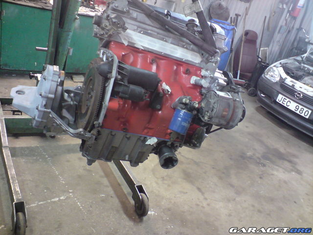

Idag svetsade jag ihop motorfästet så nu sitter han som han ska. Ska bara måla lite innan ja sätter i han och bultar fast den.'
https://www1.garaget.org/gallery/archive/65014/505055_n9gz91.jpg
Svetsar fästet.
https://www1.garaget.org/gallery/archive/65014/505056_fc49gt.jpg
Så då var det klart...
https://www1.garaget.org/gallery/archive/65014/505057_t2cgjx.jpg
På egna ben....
https://www1.garaget.org/gallery/archive/65014/505059_ootbwx.jpg

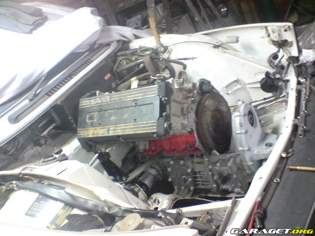

jahåpp idag vart det lite tvättning av motorrum och sen tog bort krängarn från 900an som ska på 90an sen efter lite målning. Fick oxå i motorn och bulta fast den så nu hoppas jag att jag slipper lyfta den mer innan nästa vinter:)
https://www1.garaget.org/gallery/archive/65014/510174_kpboga.jpg
lite färg på denna så ska det bli bra!
https://www1.garaget.org/gallery/archive/65014/510198_q28trs.jpg
sådär då va det sista på så nu kan man hissa ner den...
https://www1.garaget.org/gallery/archive/65014/510200_eyz060.jpg
blir nog bra:D
https://www1.garaget.org/gallery/archive/65014/510201_hcikr0.jpg
blev bra med insuget iaf, denna ventilkåpa ska jag inte ha den sitter bara på som skydd så länge
