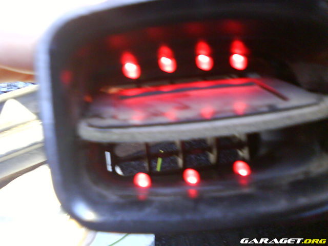

Jag orkade inte göra en ny fläkt med dioder, så jag lägger upp lite bilder på hur det ser ut och så beskriver jag ist.
https://www1.garaget.org/gallery/archive/96392/441332_m2rtgb.jpg

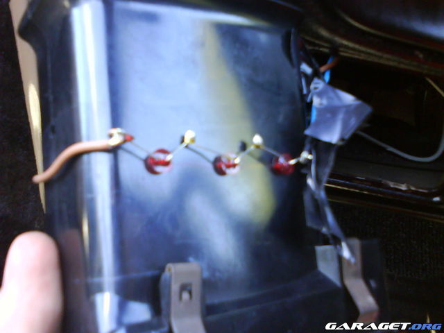

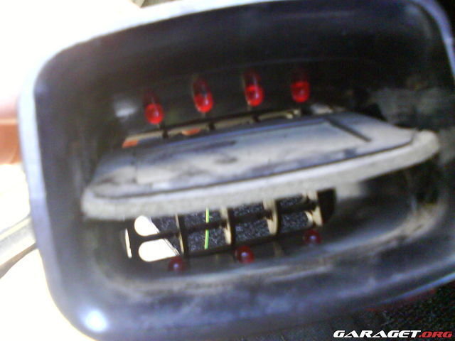

Jag borrade 7 hål i fläkten, kommer ej ihåg om det var 5mm eller 5,5mm borr.
https://www1.garaget.org/gallery/archive/96392/441333_2l317o.jpg

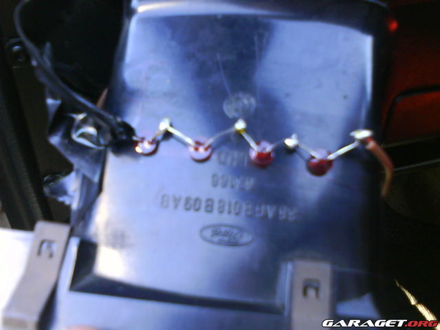

4 stycken på ovansidan och 3 på undersidan, sedan stoppade jag i dioderna. (var noga med polerna på dioderna så att dom kommer rätt. jag kopplade + till - hela vägen. +=den lite längre pinnen på dioden. Sedan lödade jag ihop dom.
https://www1.garaget.org/gallery/archive/96392/441334_2prvjq.jpg
I ändarna lödade jag fast långa sladdar för att sedan kunna koppla in dom på en strömkälla. + kopplade jag in en strömbrytare på. sedan parallellkoplade jag alla fläktar.
https://www1.garaget.org/gallery/archive/96392/441337_yxcrig.jpg

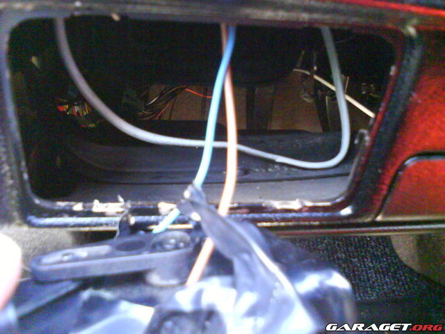

Såhär ser det ut från insidan.
https://www1.garaget.org/gallery/archive/96392/441339_kkggyq.jpg

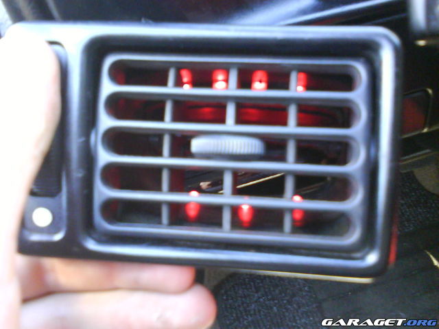

Slog på strömbrytaren, Se så vackert det lyser tongue
https://www1.garaget.org/gallery/archive/96392/441342_gvqfd2.jpg
Från framsidan
Hoppas denna lilla guiden räckte smile

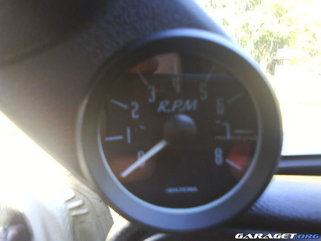

Dagen började med att jag kopplade in en varvräknare
https://www1.garaget.org/gallery/archive/96392/441331_wnzw6b.jpg
Har längtat efter en sådan smile

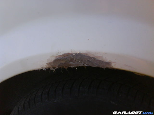

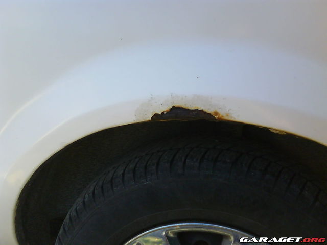

Sedan lagade jag lite rost. Slipade bort så mycket jag kunde med vinkelslipen.
https://www1.garaget.org/gallery/archive/96392/441346_w3d51d.jpg

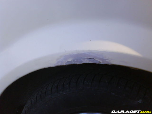

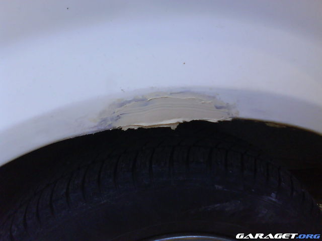

Sedan spacklade jag med glasfiberspackel
https://www1.garaget.org/gallery/archive/96392/441347_k91wtv.jpg
Slipa slipa...
https://www1.garaget.org/gallery/archive/96392/441343_qwwdll.jpg
Sedan spacklade jag med finspackel så att alla ojämnheter försvann. slipade ännu mer, och resultatet blev perfekt! nu skall jag bara grunda lite.

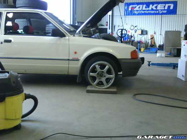

Har nu införskaffat mig nya fälgar smile hoppas på montage inom kort!
https://www1.garaget.org/gallery/archive/96392/467251_bct6t9.jpg
