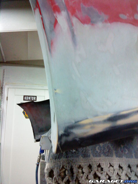

Skar till hörnen och spacklade upp dom...
http://www1.garaget.org/gallery/archive … sm5lmb.jpg
Dåligt fotat, men blev riktigt fint o formen är kanon på det....

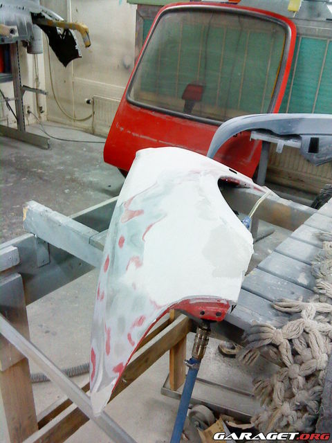

Jensa började klossa ner spacklet på framskärmen denna kväll med...
http://www1.garaget.org/gallery/archive … bmcn7p.jpg

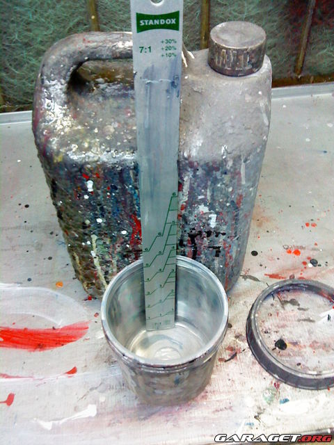

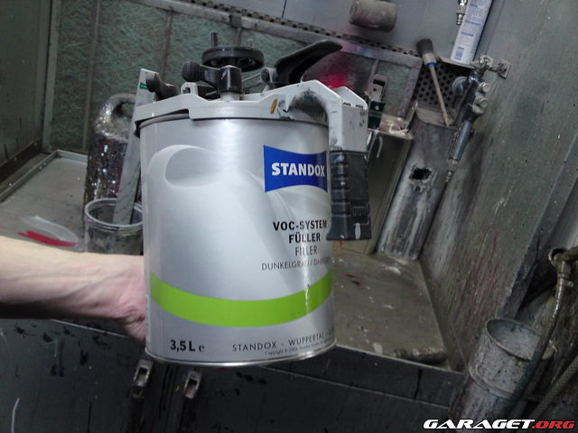

http://www1.garaget.org/gallery/archive … zeukh5.jpg
Standox mörka slipgrund blir det...
http://www1.garaget.org/gallery/archive … 4np6cn.jpg

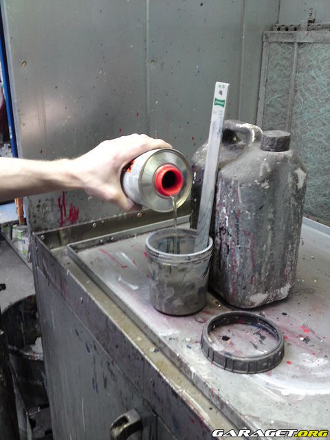

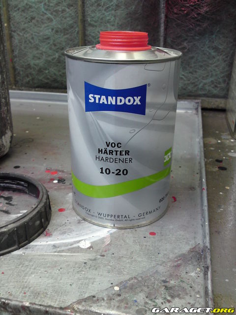

Härdare...
http://www1.garaget.org/gallery/archive … tgcnry.jpg
I med härdare...
http://www1.garaget.org/gallery/archive … hu0ckh.jpg

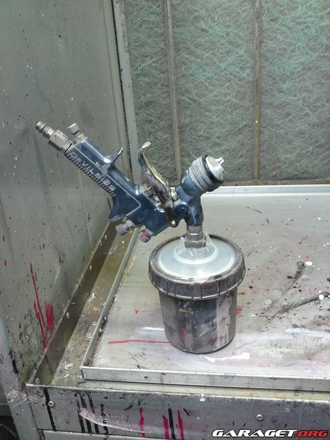

Blanda till och på med locket på koppen och sen koppen i sprutan, Good 2 Go!
http://www1.garaget.org/gallery/archive … 8q7y28.jpg

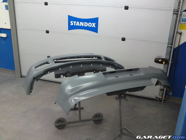

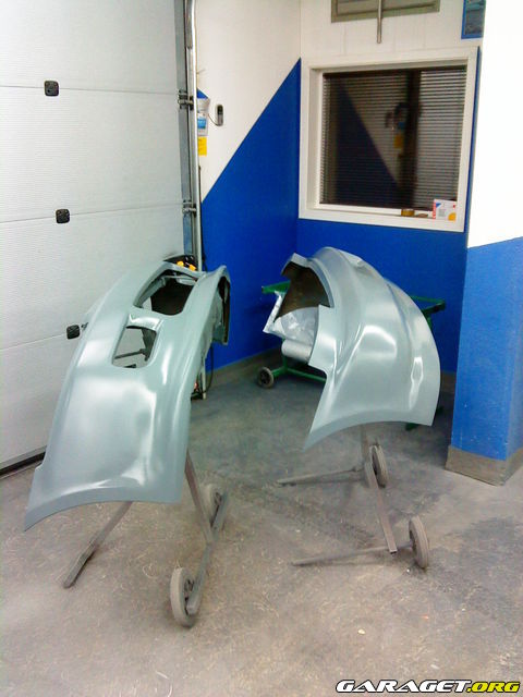

Sådär ser dom ut nu då smile
http://www1.garaget.org/gallery/archive … 8x7drh.jpg
Ser riktigt bra ut nu ju =P

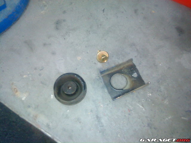

Idag började brorsan att mecka kylet på plats. en del meck med det då någon av dom tidigare ägarna använt sig av de stora honda kylet som är lika brett som frontbalken, så dom har skurit loss ett av de nedre fästena för orignalkylet och flyttat de till andra sidan, och jag som lackat vill inte börja slita sönder det så vi byggde ny fäst anordning idag... bilder följer nedan...
http://www1.garaget.org/gallery/archive … 5zv2na.jpg
skurit meckat och donat fram en bit som kommer passa bra. även fixat ett nytt gummi som kylets ena nedre pigg ska sitta i...
http://www1.garaget.org/gallery/archive … dppxm4.jpg

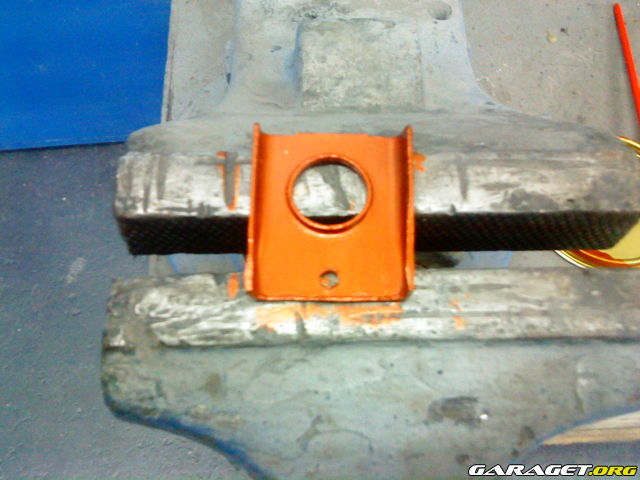

Borrade till ett hål där skruven som skall hålla fast fästet ska sitta...
http://www1.garaget.org/gallery/archive … ir50ym.jpg
Sen målades fästet så de matchar resten, efter det har vi limmat dit gummit och monterat fast fästet i karossen.
http://www1.garaget.org/gallery/archive … pmprk7.jpg

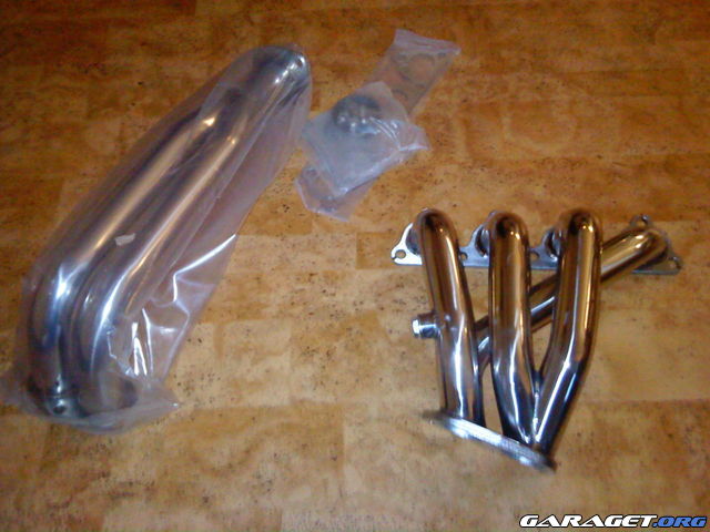

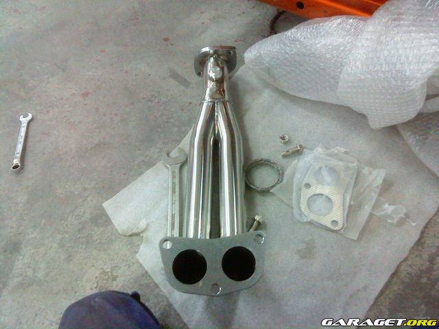

Vad kan det vara ??? smile
http://www1.garaget.org/gallery/archive … nsx5vn.jpg
Jo det är mitt extraktor-grenrör som anlände till Varberg idag, fint va??

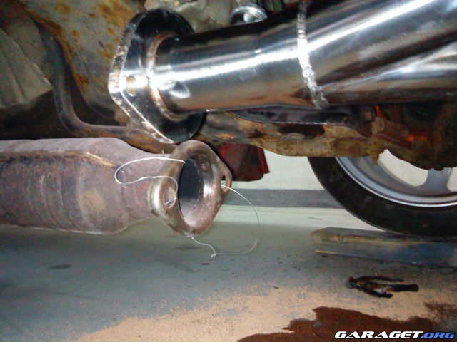

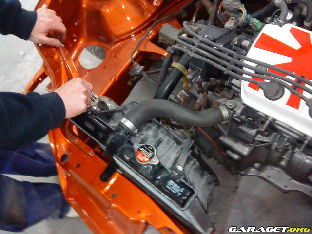

Brorsan var ledig från sitt jobb idag så han meckade ihop kylet på bilen även grenrör och avgas-systemet smile
Här kommer dagens bilder...
https://www1.garaget.org/gallery/archive/6035/557023_b5rll8.jpg
Sådär kylaren på plats smile
https://www1.garaget.org/gallery/archive/6035/557024_pheb2t.jpg

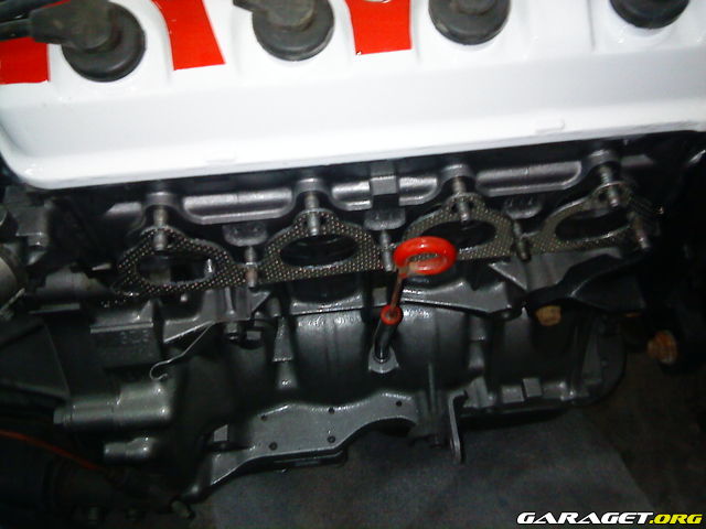

Grenrörs-packning...
https://www1.garaget.org/gallery/archive/6035/557025_uj2vuc.jpg

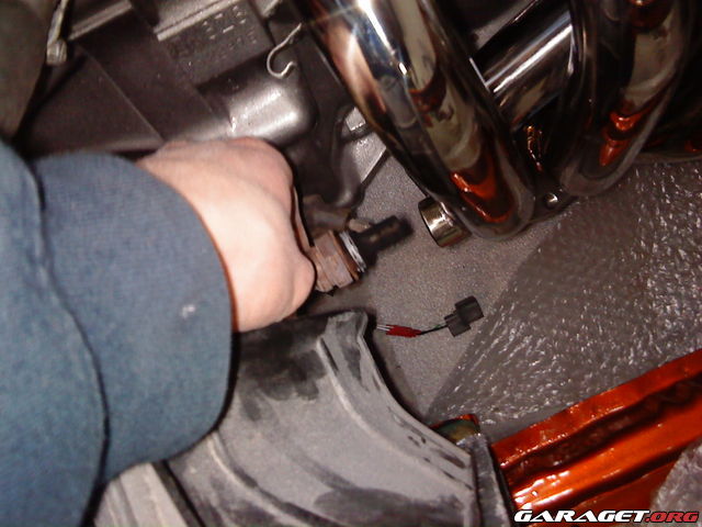

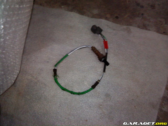

Lambda
https://www1.garaget.org/gallery/archive/6035/557026_tdujhn.jpg
Lambda skruvas på plats och kopplas in...
https://www1.garaget.org/gallery/archive/6035/557027_q9nn6s.jpg
Den nya nedre delen av grenröret...
https://www1.garaget.org/gallery/archive/6035/557028_1igxvu.jpg
PÅ plats...
https://www1.garaget.org/gallery/archive/6035/557029_b9isq2.jpg
Här fick jag hjälpa han att hålla ihop avgaset medans han drog ihop de med skruv o muttrar...
https://www1.garaget.org/gallery/archive/6035/557030_8jdie0.jpg
Så allt på plats smile blev ju ett riktigt lyft smile

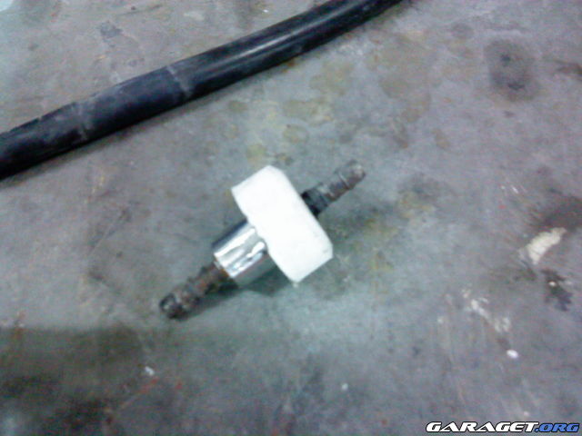

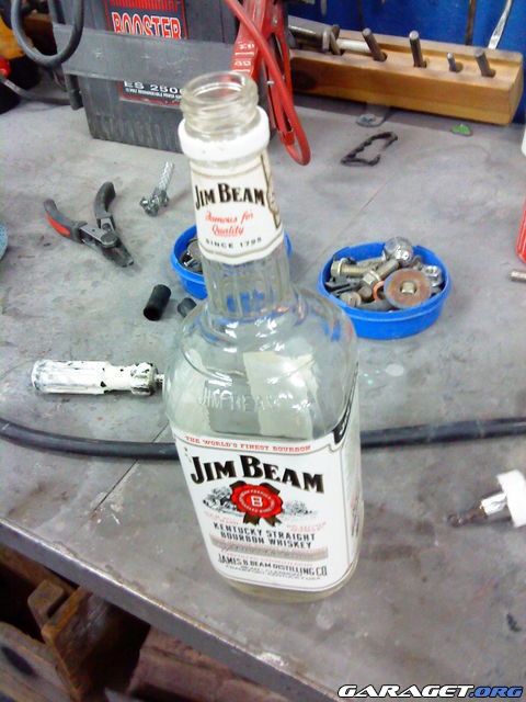

Nu är det så att jag inte har något expansionskärl, så vi byggde ett eget.. får se vad ni tycker om det...
https://www1.garaget.org/gallery/archive/6035/557032_0u5yzl.jpg

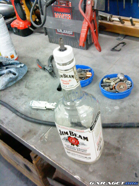

Tog korken till den flaska som ska bli expansionskärl och borrade hål i den och monterade i 2 st anslutningar till slangarna...
https://www1.garaget.org/gallery/archive/6035/557033_k7zi3y.jpg
En Jim Beam flaska kommer bli mitt expansionkärl, korken hur ihop med denna flaska.
vad tror ni??
https://www1.garaget.org/gallery/archive/6035/557034_36gulx.jpg
Korken på plats...
https://www1.garaget.org/gallery/archive/6035/557035_51g4nk.jpg
Flaskan klar skall bara monteras i motorrummet nu...
