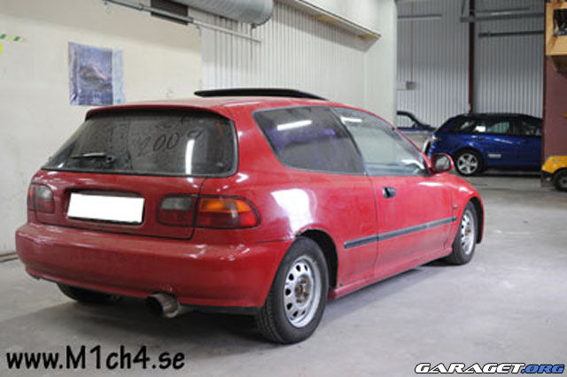

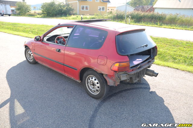

Så här såg bilen ut när jag precis kommit hem med innan jag hunnit gå lös på den.

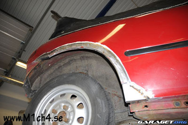

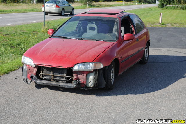

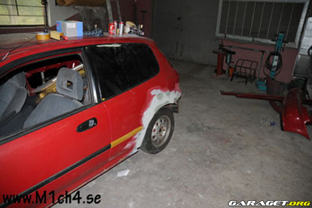

Så här såg bilen ut idag, innan jag lämnade iväg den för skärmkantsbyte, här fuskas det inte med spackel, här byts plåten ut av en certifierad plåtslagare.

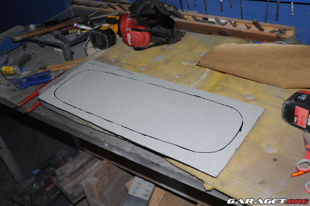

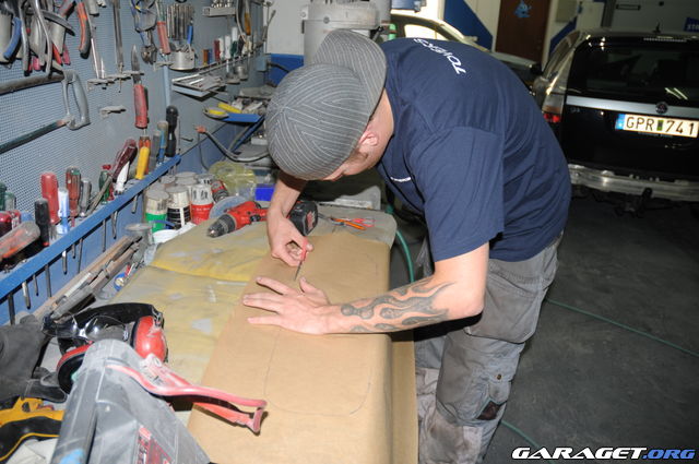

Här gör vi en pappersmall för plåten som ska skäras ut för att passa på bagageluckan, Martin polarn som får vara modell då jag får hålla kameran under korttagningarna.
https://www1.garaget.org/gallery/archive/6035/443243_x4wj8e.jpg
Här har vi plåten som ska skäras ut.
https://www1.garaget.org/gallery/archive/6035/443244_e7k62w.jpg

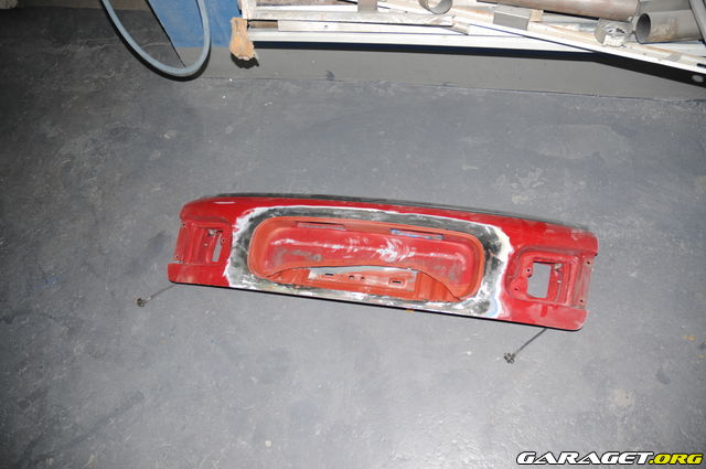

Och Här är luckan, all rostig plåt är bortkapad så rostfrilucka nu.
https://www1.garaget.org/gallery/archive/6035/443247_7re8u4.jpg
Och nu är plåten dit svetsad.
https://www1.garaget.org/gallery/archive/6035/477614_hge5f6.jpg

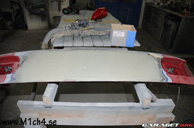

Här spacklar jag upp luckan för att få till rätt form på den.

Bilen har nu fått sina nya skärmkanter bak, så nu är all plåt på bilen frisk igen smile
https://www1.garaget.org/gallery/archive/6035/477619_tmcabk.jpg
Här spacklar jag till skärmarna bak för att få till formen och så.

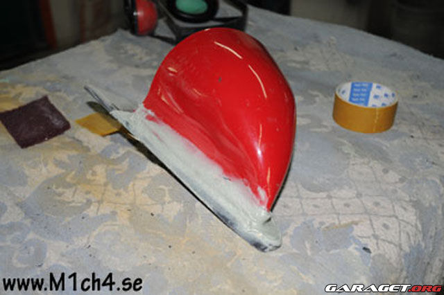

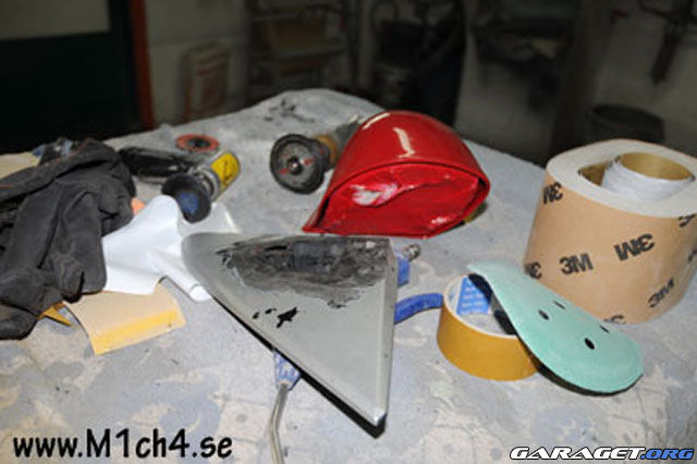

Byggde ihop cup-speglar med originalspegelfäste från originalspegel som vi kapat isär, till en annan honda eg
imorgon blir det att slipa till svetsarna o börja spackla till luckan.

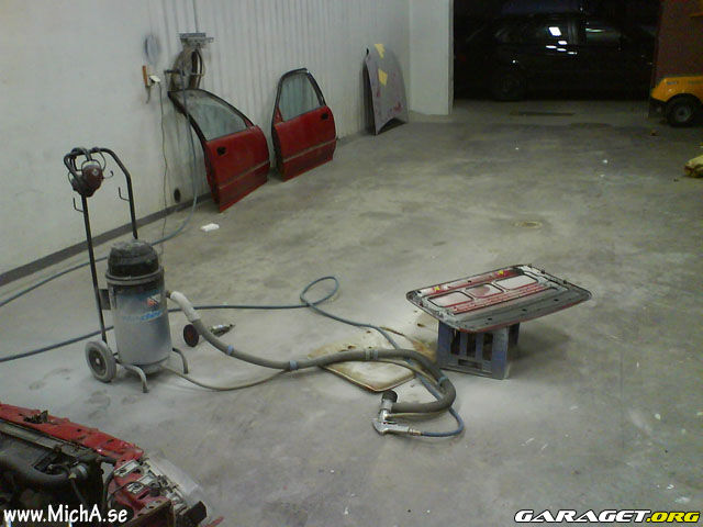

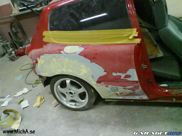

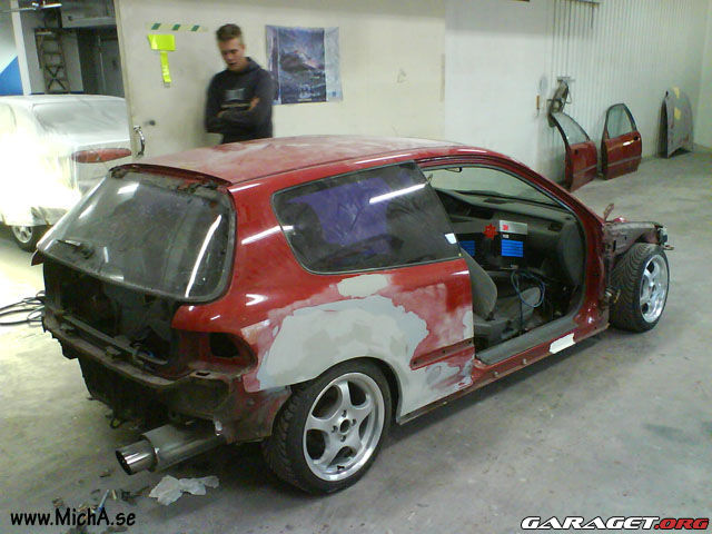

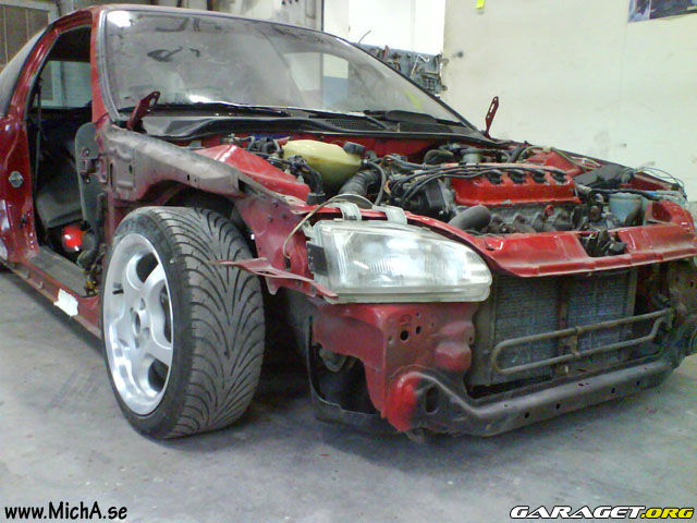

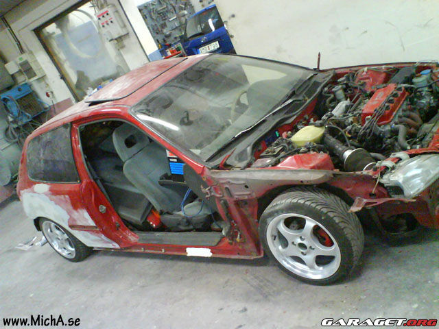

Vart bra tryck i garaget idag (7oktober) jag och martin har varit riktigt aktiva idag =P
bilen är rejält nedplockad och karossen är i stort sett klar för grundning, ska maskeras och lite sånt bara.
vi rev ner takluckan idag och hittade lite rost på undersidan som vi blästrade och fixade till.

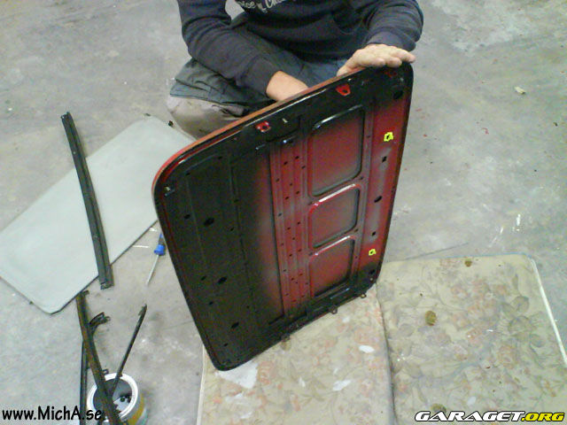

började på dörrarna idag med smile
vart en hel del bucklor på skrället, känns inte som om det varit förra ägarens favvobil =P lr dom före han, men men de e ju sånt man får ordna upp smile
lite bilder på dagens aktiveter då, dock en kass mobbekamera =P
https://www1.garaget.org/gallery/archive/6035/479060_ymmswd.jpg
https://www1.garaget.org/gallery/archive/6035/479071_kbw94s.jpg
Här görs det sista i spackelarbetet på dessa bakskärmar med finspackling o i lagda porer.
https://www1.garaget.org/gallery/archive/6035/479067_7lot41.jpg
Här har vi takluckan då
https://www1.garaget.org/gallery/archive/6035/479070_m1zc3m.jpg
och här har den smakat bläster smile ser att man skymtar lite dela i bakgrunden med =P
https://www1.garaget.org/gallery/archive/6035/479063_5du9r2.jpg
https://www1.garaget.org/gallery/archive/6035/479065_lv5623.jpg
Så ser det ut just nu, bortsett från att takluckan är borta med, den e som sagt rätt ner plockad nu.
Rätt låg med, och rätt full med inredning o skit innuti =P
detta var allt för tisdags kvällen detta smile
