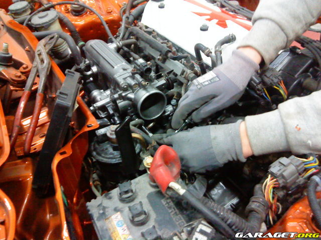

2 bilder från igår...
hände inget skoj som sagt, vi har provat annat spjällhus o givare o massa skit men som sagt inte fixat ännu...

vi började dagen med att fortsätta försöka fixa motorn, Dodo var med mig och Jensa o pillade med motorn idag, vi byta ut hela kabelhärvan och tomgångsventils-sensorn.
efter det klippte den precis som den skulle, så något fel hade min kabelhärva råkat utför..
ibland är de riktigt bra att ha honda-experten dodo och hans centrallager som vän!! tack!!

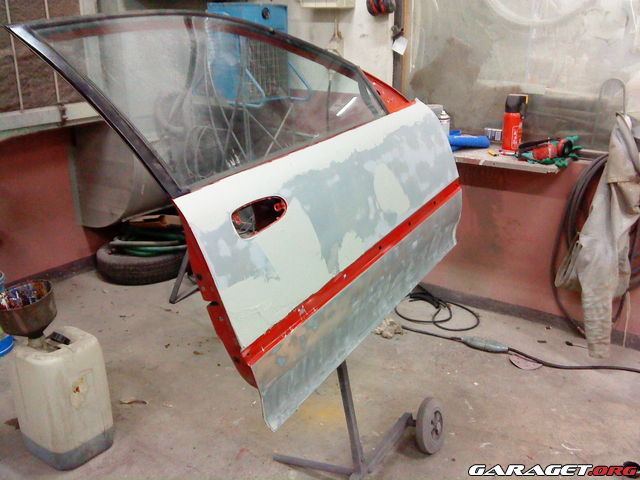

en av de 2 dörrarna, spacklade är dom iaf så här långt...
https://www1.garaget.org/gallery/archive/6035/570492_wp5j3a.jpg

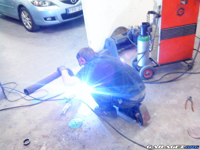

jag o jensa svetsade och byggde om avgassystemet med för kunna köra med bilen så lågt som möjligt..
de var ju inte precis byggt för de från början märkte vi smile hehe...

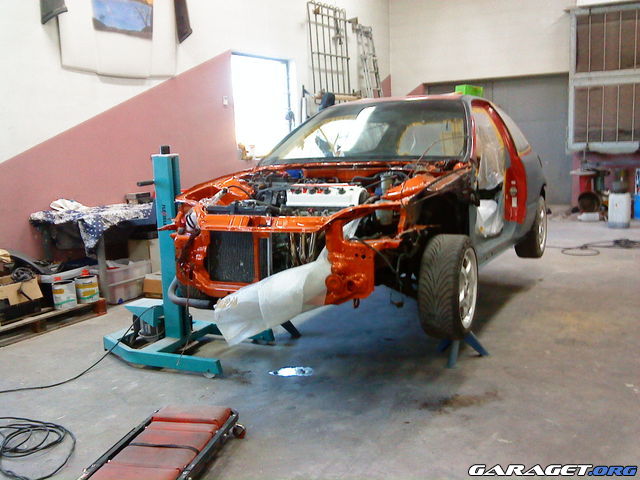

så strax före jag o jensa gick hem för kvällen så slängde vi på skärmar, huven o stöten bara för att få en liten känsla av helheten..
så vad säger ni?
