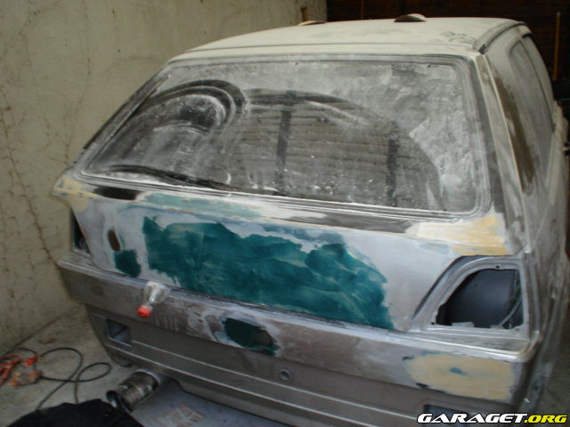

16 Inlägg
6 december 2007
http://www.garaget.org/gallery/archive/12151/203649_j0v5zb.jpg
Påbörjad smile

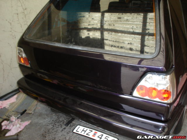

http://www.garaget.org/gallery/archive/12151/203650_gtc50k.jpg
Hemkommen från lacken
