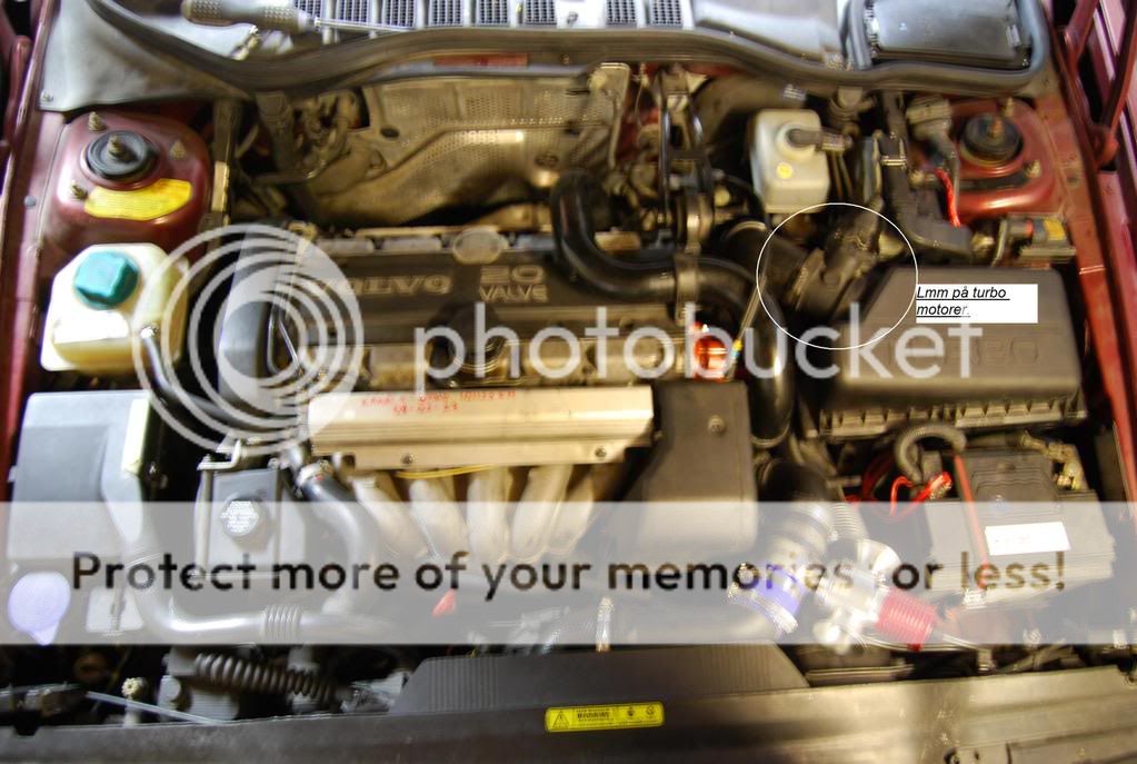

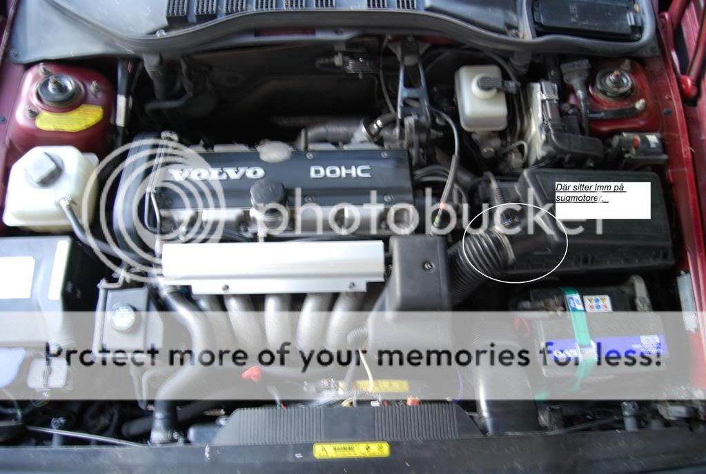

Här sitter lmm (luftmassemätaren) på sugmotorer.
http://i621.photobucket.com/albums/tt293/Ralley/DSC_0067.jpg
Och här sitter den på turbo snurror wink
http://i621.photobucket.com/albums/tt293/Ralley/DSC_0076-Kopia.jpg
Ta bort alla "clips" runt övre delen på boxen och dra av den så kan du se i insugsröret om den är skadad...
