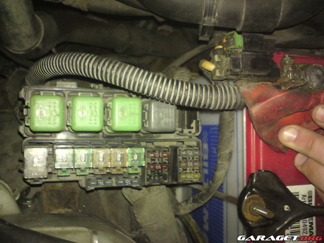

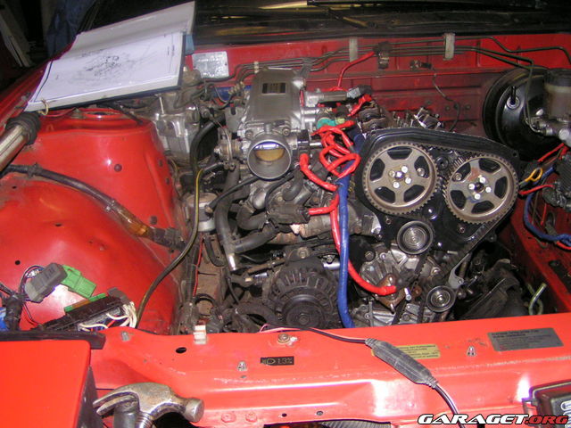

204 Inlägg
14 februari 2009
https://www1.garaget.org/gallery/archive/85631/570322_38mi2h.jpg
har har du den så kallade "boxen" i högra hörnet
https://www1.garaget.org/gallery/archive/85631/570321_3oq5pq.jpg

Drifter
283 Inlägg
14 februari 2009
https://www1.garaget.org/gallery/archive/65979/570329_maffwo.jpg
Så här ska det se ut helt orginal!! Jag kan fixa fler bilder om du vill!!

204 Inlägg
14 februari 2009
hitta ett kopplings schema över kablarna som ska gå in i säkringsboxen tror ni jag kan dra 12v direkt in eller sitter det någonting i kopplingen på batteriet?
204 Inlägg
14 februari 2009
Barne skrev:
http://www1.garaget.org/gallery/archive/65979/570329_maffwo.jpg
ser lite bättre ut:) ska se om jag fixa fram en ny box eller om jag får bygga en:|
