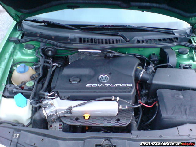

den sitter imellan luftburken samt röret till turbon
här är en golf 1.8t. LMM sitter skruvad på sidan av luftburken
https://www1.garaget.org/gallery/archive/24718/9946/24718-46043.jpg
Senast redigerat av jorre83 (3 mars 2009)
Reservdansk
6 271 Inlägg
3 mars 2009
Ja, där syns LMMen väldigt tydligt.

IG på dragningen av strömkabeln till steget på den bilen, men så där ser audin säkert också ut
