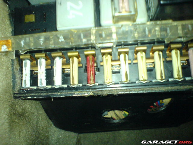

Problemet är att så fort man fäller UPP Porschens strålkastare så går säkringen / säkringarna. Om man byter säkringarna i uppfällt läge lyser halvljusen. Fäller man ned lamporna och sedan upp dem, så ser man att halvljusen lyser tills lamphusen är halvvägs uppe - då går säkringarna (1 och 2 - se bilderna).

säkringsboxen

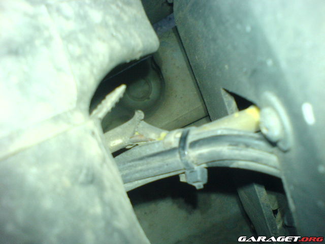

Kablarna gå in 2 x 3. En knippe med 3 kablar som är anslutna till varsin av de 3 andra kablar som går in (jord, halvljus + och helljus +) Kollade om skadan på bilden var källan till felet, men dessa kablar är intakta.

hmm kanske lite dumt förslag men, kan det inte kanske vara så att kabeln till halvljuset kortsluts när du fäller upp? vet inte hur det ser ut men kabeln kanske går mot karossen när du har fällt upp så går säkringarna.

Det är säkring 1 och 2 (båda 8A) till halvljus V och H som går. Inte säkringen till motorn.
Dvs med yttersta sannolikhet kortis i kablaget. Byt till mjuk silikonkabel typ labkabel.
