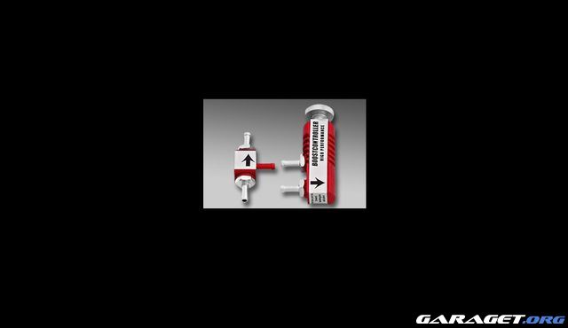

Har du några bilder på hur den ser ut? Du fick inte med några instruktioner därifrån du köpte den?
48 Inlägg
23 april 2009
https://www1.garaget.org/gallery/archive/21245/634632_s6uyj6.jpg
denna är de

En kopia på Turbosmarts "in cabin" variant wink
Kika här: http://www.turbosmartonline.com/index.p … amp;id=200
jag har letat hur mycke som helst.. så kommer du med lösningen direkt bara..hehe.. tack så mycke.. en fråga till bara.. du verkar kunna de där.. man borde ju kunna sätta ena slangen direkt på tryckröret i så fall??
Ja sätter du den på tryckröret efter turbon blir det ju precis samma sak, går ju att sätta den på en vacumanslutning på insuget också.
