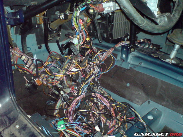

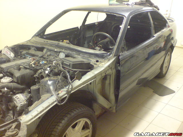

Inte riktigt med på det med vänstra flygeln, eftersom passagerarsidan sitter åt höger? :S Men det går bättre nu, har fått i räleboxen och kontakterna i bildörrarna nu, så då blir det mer naturligt vart allt annat ska sitta p.g.a kabellängden.
https://www1.garaget.org/gallery/archive/114297/621794_wumr86.jpg
Dålig bild på pärlan
(Krockad front)
https://www1.garaget.org/gallery/archive/114297/621795_nyppkk.jpg
Kablage smile
Ser dock lite bättre ut nu när jag trixat lite

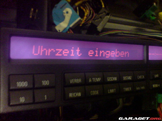

https://www1.garaget.org/gallery/archive/114297/624814_ix1o1j.jpg
Framsteg
Yes! Något som fungerar iaf. Denna och knappen till varningsblinkersen visar tecken på liv. Bara att fortsätta koppla smile
