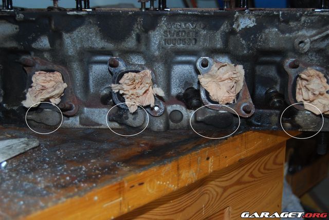

Här ses grenrör med EGR ingångar till toppen som pilarna visar
Jag snart ska byta motor på volvo 740 och det är samma toppar på den som sitter i och den som senare ska i (530)
Eftersom förra var en insprut saknades EGR ingångar på den toppen (vet inte om de beror på insprut) men det finns tecken på att EGR kan förekomma på toppen om man borrar.
Ska nämnligen inte ha insprut för att all el saknas.
Frågan är nu kan man borra själv dessa hål som EGR ska in?
- är tvungen att ha EGR för att besiktning ska gå igenom
https://www1.garaget.org/gallery/archive/97841/668030_s88ify.jpg
Toppen som senare ska i syns här med markeringar för EGR ingångar som inte är borrade eftersom EGR saknades på denna bil. Kan dessa borras av en amatör mekaniker?

det där har inget med egr:en att göra utan det är är pulsair
skit i att montera dessa grejer endå ingen som kommer titta att det sitter där eller om det fungerar
egr ventilen sitter monterad under insuget med ett rör som sitter i grenröret
denna funktion kontrolerar dom inte längre

dom kontrollerar inte pulsair på bilprovningen numera MEN du kan få problem att klara avgasvärdena, inte speciellt troligt men du KAN få problem.
Jag skulle skita i pulsairen.

jag har aldrig fått problem men en kompis som bytte motor fick det men det var en förgasarmotor så han snålställde den lite extra under besiktningen sen var det inga problem
Fy fan för att vara nykterist, tänk er att vakna upp dagen efter och inse att bättre än så här kommer jag inte att må
Fri fart för ett fritt folk!
15 310 Inlägg
26 maj 2009
med en vättigt inställd förgasare ska det inte var några problem
finns inget gott med egr eller pulsair
så skit i det och i värsta fall tankar du lite e85 inför bes
det enda dom bryr sig om är co halten  2.5 eller 3.5 eller vad det är på en förgasarmotor
passa på att renovera förgasaren och ställ in den med en riktig gasmätare
och ställ förgasaren efter förstånd..
alltså där hc är så låg som möjligt och co halten inom lagens gräns så kommer motorn gå kanon sen smile
