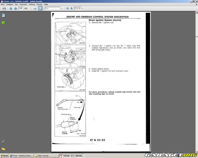

Låter exakt som jag har haft.
Ställ din tändning.
Skaffa en extra tändkabel, lyft av den främre tändspolen(no1 närmast kylaren), använd extrakabeln som skarvsladd mellan stift och tändspole.
Montera stroboskoplampan på skarvkabeln, starta bilen.
På remskivan har du sex stycken streck. Sett framifrån uppifrån, från vänster räknat alltså som du ser det när du kollar tändningen.
Dom betyder 5g efter, 0 grader, 5g före, 10g före, 15g före, 20g före.
På tomgång ska tändningen stå på 15g.
Tändningen justerar du på givaren som sitter i framkant på avgaskammen på kamremskåpan med tre skruvar.
OBS Den är mycket känslig flytta mkt lite åt gången.
https://www1.garaget.org/gallery/archive/367/673942_7wcrqx.jpg
Ställ din tändning.
http://www1.garaget.org/gallery/archive/367/673942_7wcrqx.jpg

Klockrent med ett utdrag ur verkstadshandboken! tack! En fråga bara, om tändningen är felinställd borde den inte gå dåligt på andra varvtal också?
