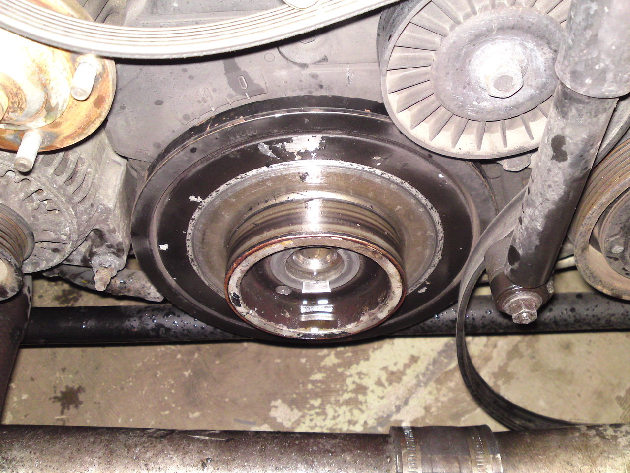

Vart hittar jag en ny svängningsdämpare, då jag inte vill köra orginal.
Motivera svaret
https://www1.garaget.org/gallery/archive/100510/large/650322_yy1zxf.jpg

Kör med original.. Att köpa en stum påfrestar veven och du kan få vibbrationer i axeln..
5 710 Inlägg
10 juni 2009
.....och har man riktig otur går axeln av....
