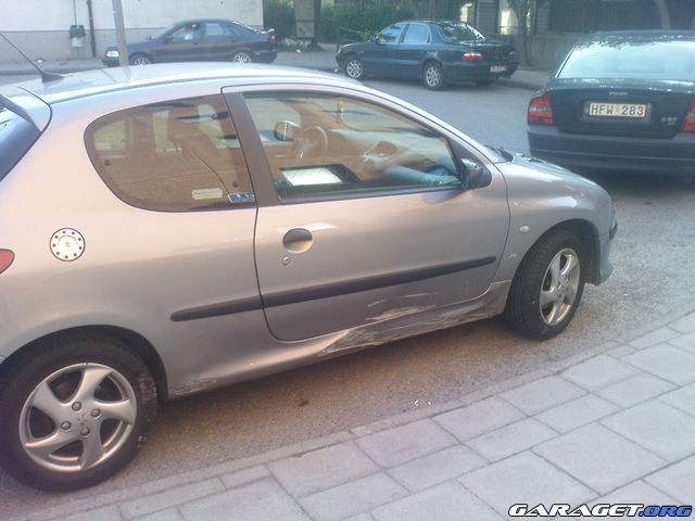

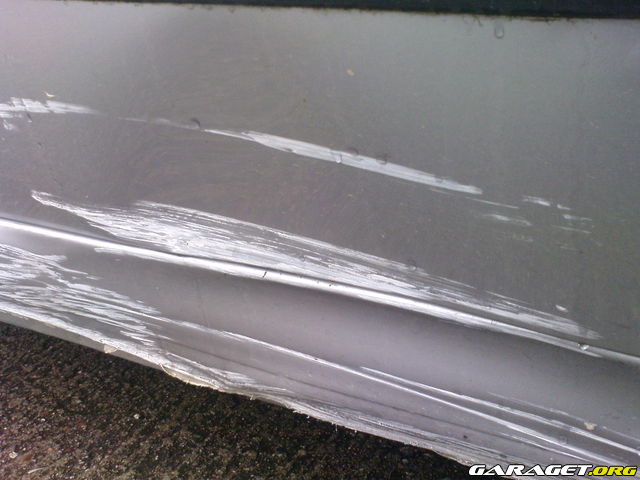

Är det någon här som skulle kunna göra en uppskattning på vad det skulle kosta att laga? exklusive lack alltså bara plåt arbetet?
http://www1.garaget.org/gallery/archive/47403/682898_bra35u.jpg
http://www1.garaget.org/gallery/archive/47403/682899_3vyt7i.jpg
http://www1.garaget.org/gallery/archive/47403/682900_q5j4sq.jpg
den nedre delen är plast ???
isåfall måste du ha en ny orginal kiol.. kanske 3000kr sen köpa en hel dörr på skroten 1000-3000 vet inte vad det kan röra sig om ricktigt .

nää hela karossen är som i ett.. tror du att det bara går att plasta över skiten för att få det att se okej ut och sen lacka?

dörren är ju knappt skadad.. De nedre går väll att spackla me nått mög smile

10 juni 2009
jorå visserligen går det att spackla men frågan är hur länge det håller..
har du inge kontakter som svetsar bilplåt..
när allt är i ett stycke så skulle det behövas en massa smidiga verktyg som man kan bulta svetsa fast sen knacka ut plåten och sedan spackla .. det är ju inte så simpelt..

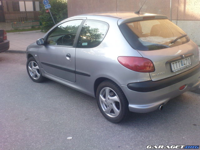

https://www1.garaget.org/gallery/archive/47403/684150_4kbets.jpg
https://www1.garaget.org/gallery/archive/47403/684151_xvi1rj.jpg

Dörren borde gå å knacka ut bucklan från insidan om du tar bort dörrsidan och att du har ett bra hål att komma in för att nå den.
Tröskeln däremot kan det bli jobbigare med.
Antingen svetsa fast något som ser ut som bultar och sen använda en speciell sorts "hammare" som jag inte kommer ihåg namnet på.
Eller så kapar man bort det och gör nytt.
Har du kollat om det finns ekonomi plåt till den här ?
Edit : Hittade ekonomiplåt på autoexperten.se för 1 964,00 kr

du får byta tröskel, bytade faktiskt tröskel på en sådan denna vecka! den var till å med silvrig:P
spackla upp den är INTE att tänka på, rikta njaa..
Dörren kanh du rikta om du är duktig! men enklare att satsa på en beg dörr, kostar ca 2500kr.
Vet inte vad trösklen kostar dock.
Har du ingen möjlighet att ta det som en försäkringskada?
