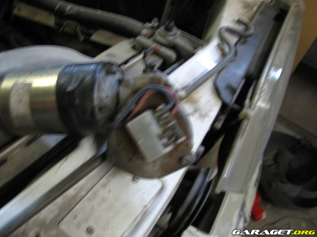

hej
jag håller på och har tänkt bygga om torkarmotorn så att den går att använda till att "flippa" ner och upp reggplåten med. men jag vet inte vilka kablar som är vilka och hur jag ska koppla. det finns alltså fyra "honor" varifrån de 2 första har kablar som går ifrån de till torkarmotornoch de andra ser ut att vara nitade fast i motorn.
kan någon hjälpa mig att reda ut detta och förklara hur jag bör koppla?
lägger upp en bild så ni förstår hur det ser ut, lite dålig dock
https://www1.garaget.org/gallery/archive/13819/687987_xz8hbq.jpg

du måste hitta reläet..  och sedan kan du googla på hur ett relä funkar.. altså vilken av dom som är pluss osv..

Från vilken bil är motorn?
Börja med att mäta upp vilken av kablarna som är jord. Detta gör du enklast med en multimeter på kontinuitetsmätning.

En anslutning är jord, sedan så har du en"matnings"plus och en "rest" funktion, dvs den som ser till att torkarbladen stannar på "rätt" ställe. och den är i regel också en plus. Vad du måste göra är att isolera kablarna som går till kolen på motorn, plus och minus. Anslut dom kablarna sedan till en polvändare. Så kan du få motorn att gå "fram och tillbaka" så att säga..
