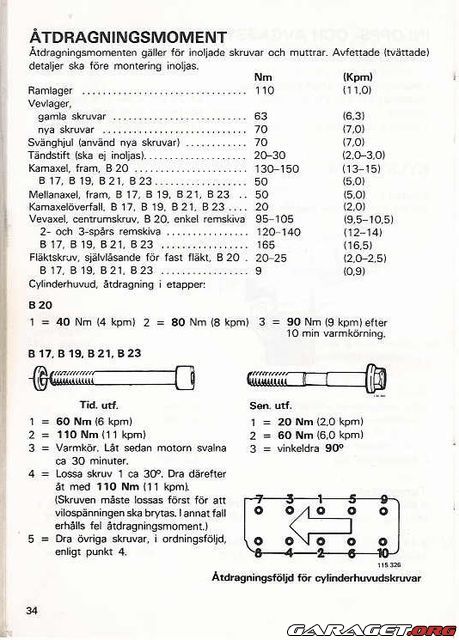

vad är de för momentdragning på en 740 gl - 89
f.d. BMW-missbrukare
3 180 Inlägg
13 maj 2009
20 nm, 60 nm sen vinkeldragning 90' med nya bultar.

Dra dom bara i rätt ordning wink Annars är det surt

https://www1.garaget.org/gallery/archive/75318/661530_srarlk.jpg

Jag undrar hur viktigt det egentligen är med nya bultar till toppen? Givetvis tänker jag mäta bultarna så att de inte sträckt sig. Det stod i volvos verkstadshandbok att man kan återanvända bultarna 5 gånger. Hoppas någon har ett vettigt svar big_smile
Dom sa iaf här på Mekonomen i Sollefteå att man helst skulle byta bulta, så de va lika bra att en köpte nya bultar då smile

Ja det e en gammal volvo rensa gängorna och återanv dina gammla bultar...

Ja jag håller med fan det e en gammel Volvo. Jag kör me dom gamla big_smile
