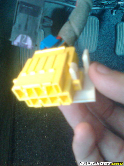

Tjena!
Höll på att kolla lite mer på dimljusen idag, då såg jag ett kontaktstycke under rattkåpan men vet inte riktigt vad den går till. Vad jag har sett på vissa bilder på nätet så ser den ut att gå till dimljusen men jag är inte säker.
Så är det någon vänlig själ som vet så får ni gärna lägga en kommentar! smile
Tack på förhand!
Mvh: Andréas
https://www1.garaget.org/gallery/archive/47284/717994_q6hoyp.jpg

Satt den till vänster om pedalerna ,så skall det vara den som är  till dimljusen.

Okej Loci, Tack för svaret den satt till vänster där smile men det skall väl gå en kabel från diljusknappen och ner till den om jag inte minns helt fel?? men det gör det inte på min sad

Gjorde inte det heller på min,denna kontakt och en grön/orange kabel vid sidan av batteriet var det enda som var förberett på min.
Fick köpa kabelsatsen för dimljus för att få alla kablar som behövs.

Okej Loci! tack så mycket för hjälpen, ser ut som om jag får åka till volvo och göra samma sak som du tongue men det är konstigt att inte kablarna finns när allt skall vara förberett hahaha tongue
