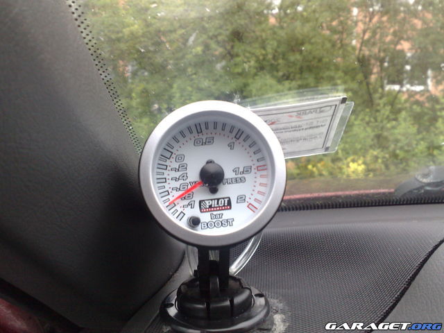

850 t5 den har lite ojämn tomgång och den rycker mellan 15oo-2000 varav sen så har den konstigt ladd tryck mätarn visar när den är igång på tomgågn -0.8 bar  sen når man gasar up den brukar den koma up i 0.2 något enkelt fel ? har bytt en del slangar till nya och rengjort vehuset det var då det hella börja
På tomgång ska den visa vacuum, det är som de ska, sen får du inte upp nåt
laddtryck bara genom att stå och "kallgasa", motorn måste ha belastning för att
kunna bygga upp laddtryck. Att den hugger och är oredig på tomgång, är med all
sannolikhet en vacuumläcka nånstans. Möjligtvis en dålig lmm, eller en läckande
dålig öppen dumpventil. Kolla du upp slanganslutningarna ordentligt så ordnar de
sej nog!wink
