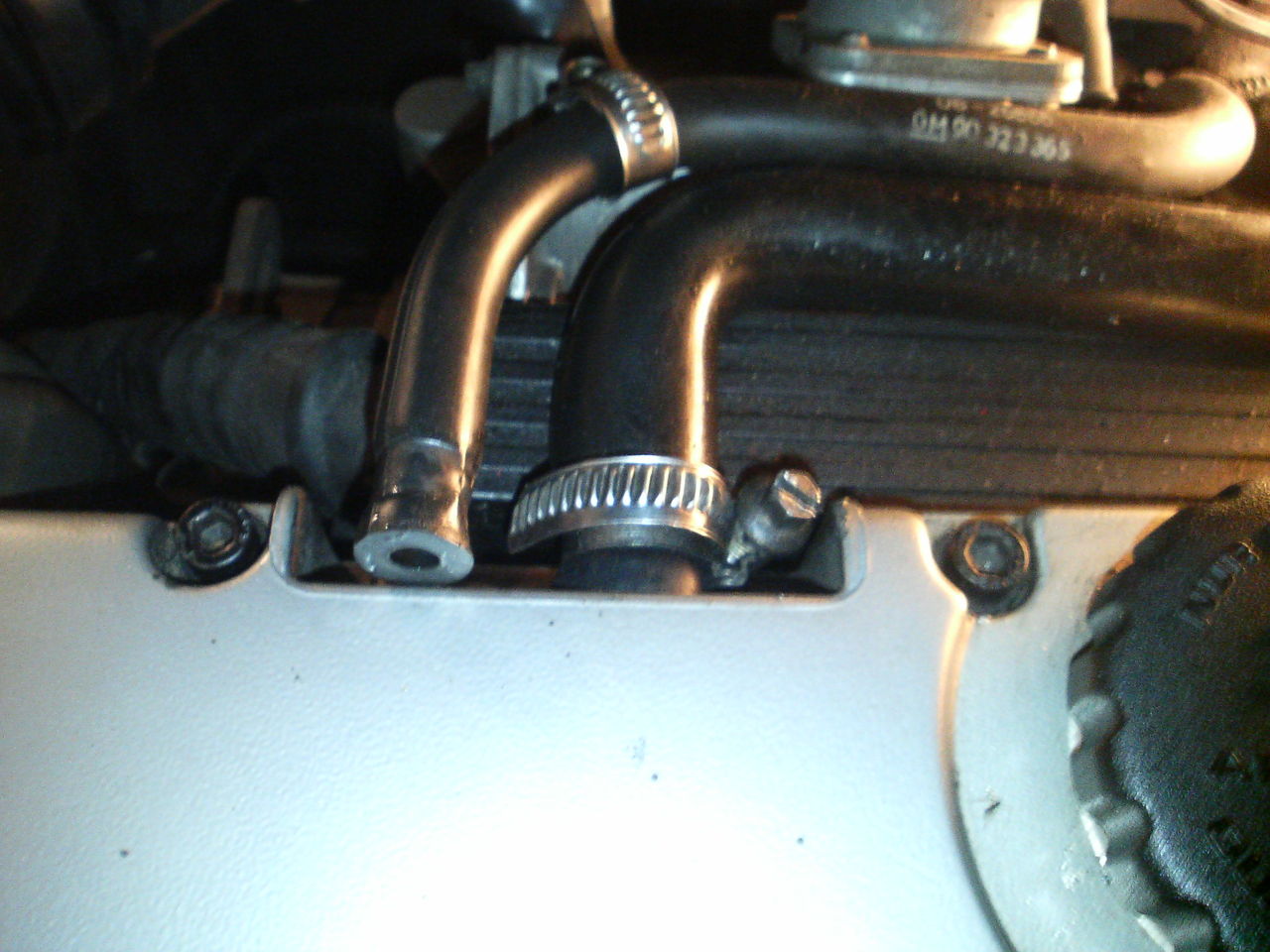

Kan det vara vevhusventilationen?
Här är en bild på 2 slangar som går från ventilkåpan till gasspjället
är det vevhusventilationen? den vänstra slangen är det stop i och den högra
är det fritt blås.
https://www1.garaget.org/gallery/archive/702/large/743767_1mx7vz.jpg

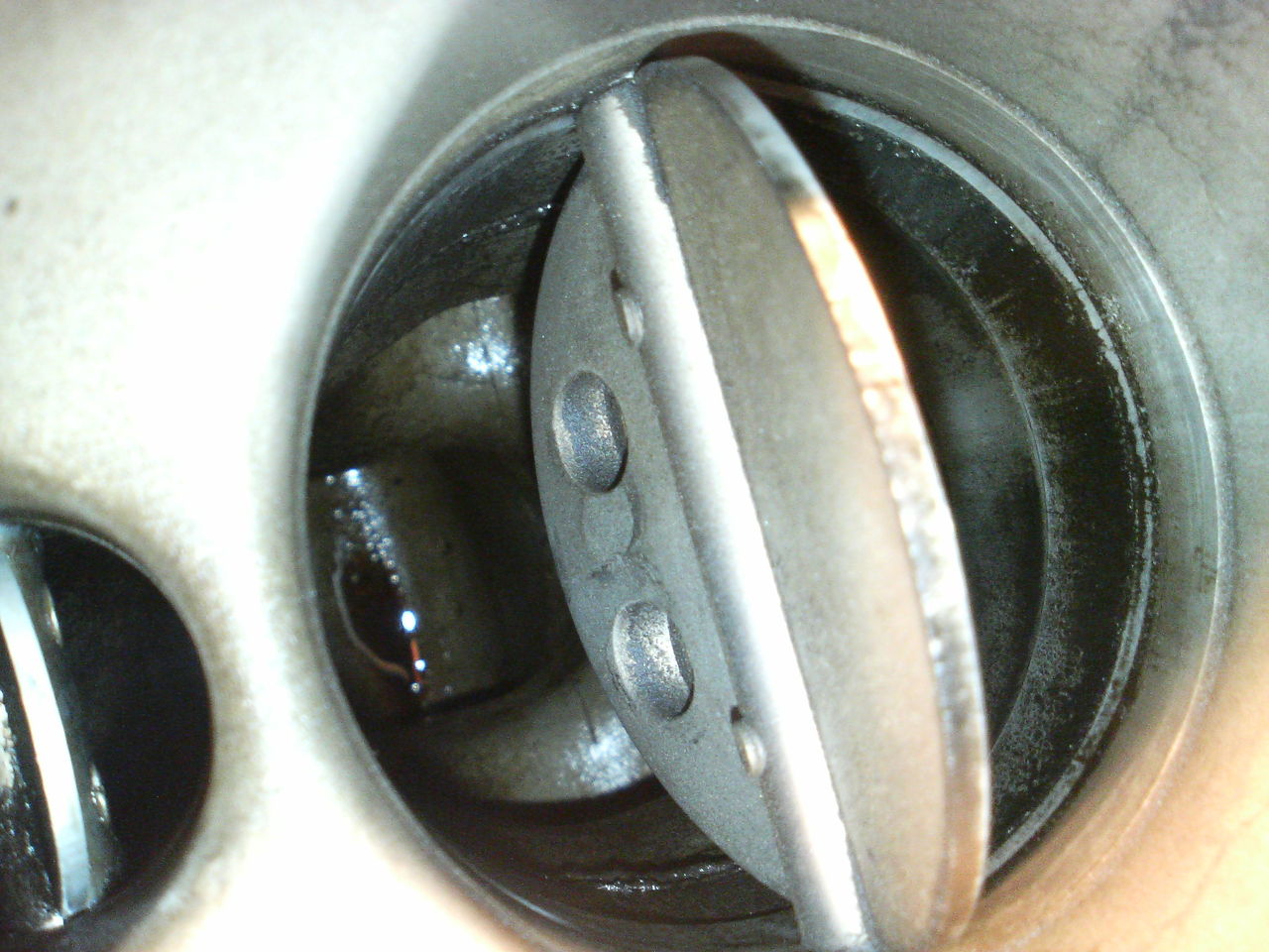

Här är gasspjället, ska det vara så blött? det ligger bensin rester i botten enligt bild
https://www1.garaget.org/gallery/archive/702/large/743766_hgk8t2.jpg

Ser ut som olja.
Din vevhusvent e nog helt tät.
Bara att plocka ner och rengöra allt.

Tack så mkt, jag tror jag har hittat felet, en ventil som va helt stopp i smile
