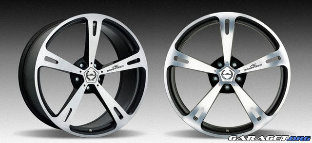

Kan man ha AC SCHNITZER fälgar på en volvo?
Hittat ett par sjukt snygga!
AC SCHNITZER Typ V
https://www1.garaget.org/gallery/archive/32148/826539_2hj205.jpg

5x120 har bmw, 5x108 har volvo, så att få det att passa blir drygt. Men dom är snygga! smile

En sålänge finns de bara i 9x20" och 10x20" med ET 22 resp 33.
Sen pratar vi ca 12 000 kr styck.

Du lär inte komma att kunna ha dessa fälgar efterssom de har alldeles för lågt offset (om det inte är en breddad V70 du har)
