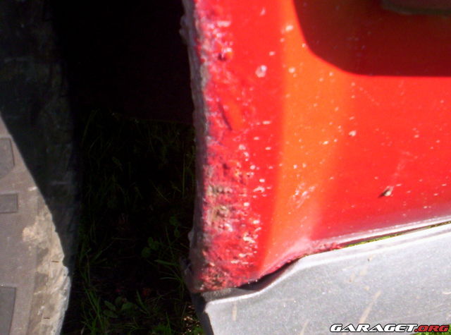

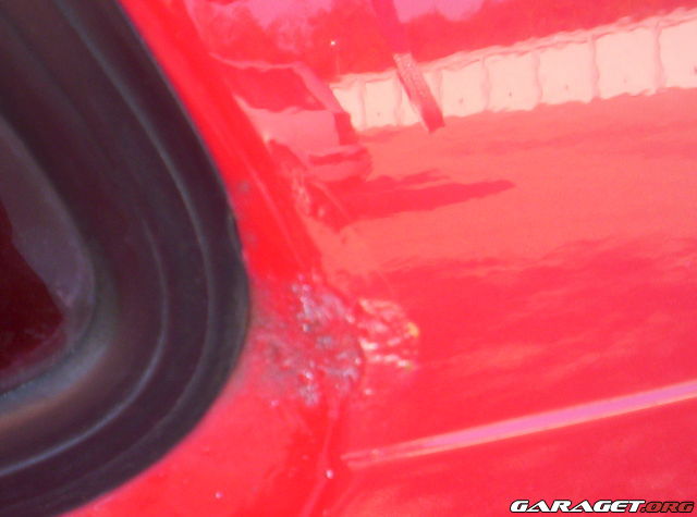

Vänster bakruta i bakkant om man sitter i förar säte, synlig rost men främst bubblor
http://www.garaget.org/gallery/archive/36507/3261/36507-14719.jpg

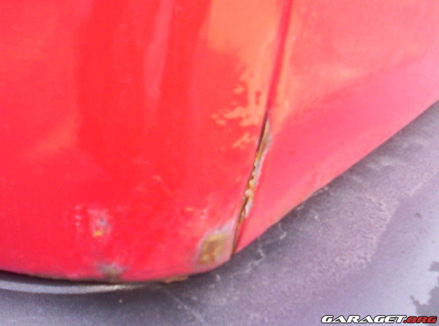

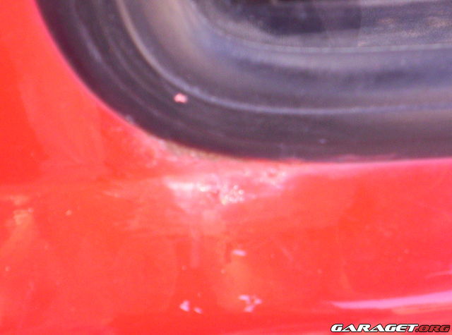

skarven till vänster om bakluckan, sett snett bakifrån.
http://www.garaget.org/gallery/archive/36507/3261/36507-14720.jpg

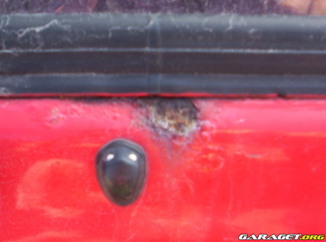

spolarmunstycket på bakluckan lite skitit fönster men rosten syns iaf tongue
http://www.garaget.org/gallery/archive/36507/3261/36507-14722.jpg

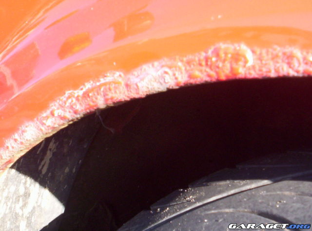

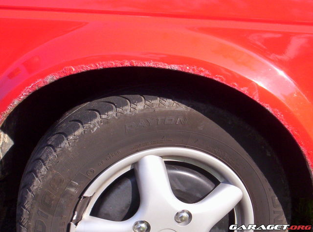

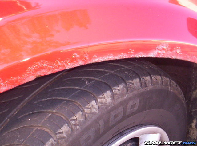

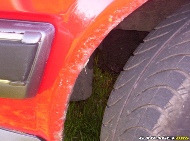

höger framdäck, utzoomat men rost bubblor sträcker sig från främre delen på skärmen över hela skärmen till skärmens ände, färgen kan nästan dras loss i stora flagor precis under kanten
http://www.garaget.org/gallery/archive/36507/3261/36507-14723.jpg
mera inzoomat på höger fram skärmen
http://www.garaget.org/gallery/archive/36507/3261/36507-14724.jpg

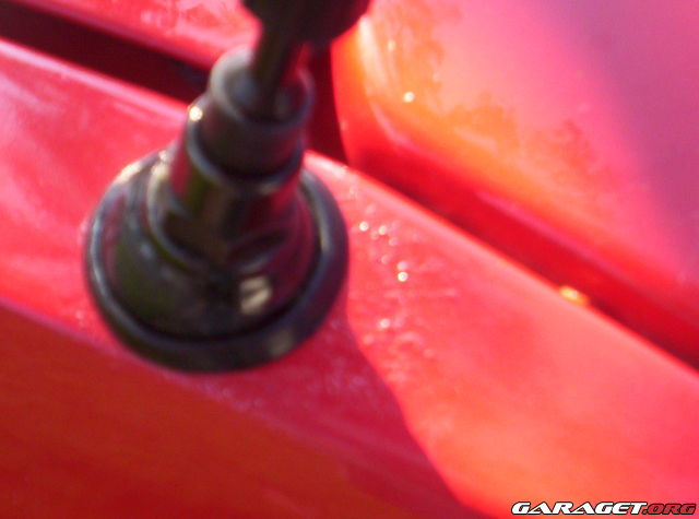

rostbubblor runt radio antennen
http://www.garaget.org/gallery/archive/36507/3261/36507-14736.jpg

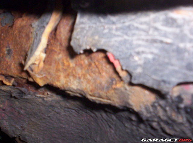

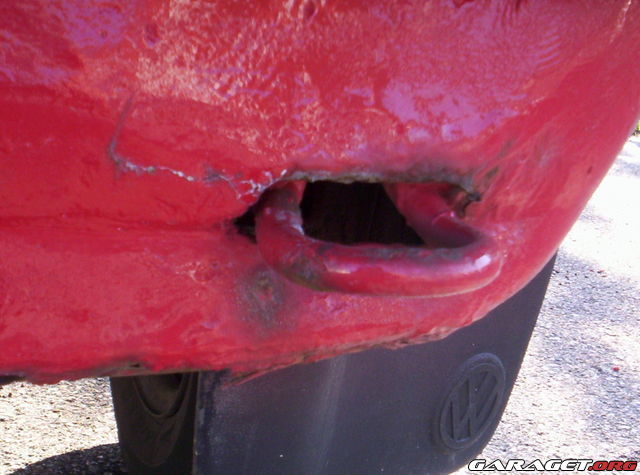

bogserfäste? höger bak
http://www.garaget.org/gallery/archive/36507/3261/36507-14739.jpg
här der ni vilken grad av skada det är bak, dock endast denna del som fått sig en tryckare inget annat (tydligen)

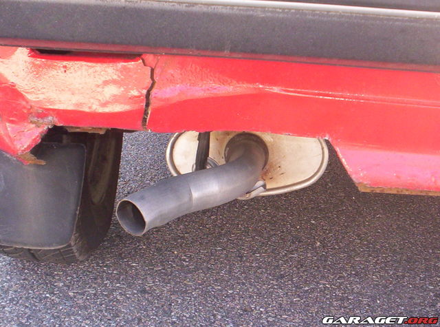

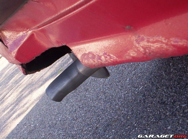

det allvarligaste rostskadade området , har en kille som skall skära bort detta och svetsa nytt
http://www.garaget.org/gallery/archive/36507/3261/36507-14735.jpg

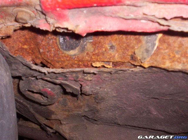

rosten under förarplats, vid domkraftsfästet (samma som ovan)
http://www.garaget.org/gallery/archive/36507/3261/36507-14732.jpg

Ja du. Det fanns ju en hel del rost ändå. Ska försöka vara ärlig... Rost på karossen är egentligen samma sort arbete oavsett vars det är. Slipa, (grundmåla), spackla, prymer å lack. Dock så ska du veta att det tar väldigt mkt tid att få det riktigt bra. Det går förstås göra de rätt snabbt om man inte är allt för noga. Det viktigaste är ju att rosten försvinner samt att lagningen är så pass bra gjort så att rosten ej kommer tillbaka.
Men enligt mig är det inte så uppmuntrande att göra jobbet om det inte ser bra ut efteråt. Så visst, det är fullt möjligt att laga, men kommer att ta mkt tid om du vill få det bra. Men det går förstås alltid snabbare efter ett tag då man börjar kunna lite. Lycka till!

som sagt rosten som ligger under skall en kille skära bort och svetsa ny plåt. Resten av rosten tänkte jag ge mig på själv. Så hur gör jag med rosten vid fönstren? måste rutan lyftas ut där då eller?  Rekommenderar ni att jag använder bil mekanikerns verktyg eller kan jag använda egna saker för hand? vilken av rots delarna skall jag ge mig på först?
Om rutan lyfts ut är detta väldigt komplicerat? hur går jag då tillväga?

Börja med en liten skada på en någorlunda plan ytan. Skadar ju inte att den inte syns så mkt heller eftersom mann faktiskt blir bättre ju mer man provat på. Jag har rostlagat stora delar av en bil utan maskiner så det går. Köp en slipkloss av nåt korkmaterial å börja där. Vill du kan du ju köpa nån billig slipmaskin på typ clas ohlson eller Ö/B. Lär inte hålla allt för länge men de är ju oftast garanti.
För att fixa rosten vi rutan måste nog rutan loss först. Jag har aldrig provat ta ur och stoppat tillbaka en ruta men någon annan kanske kan svara på hur mkt jobb det är?

Hmm... mycket surr så det är svårt att få grepp om... ;-) Men bilderna säger ju en del. Jäkla fula partier vid bogserfäste och domkraftsfäste, du får räkna med att det kan behöva lagas i golvet ovanför domkraftsfästet, kanske även i tröskelns skarv om det krupit långt. En vettig verkstad bör inte ta mer än max 3-4000 kr för att åtgärda båda partierna, beror på om det måste handlas en ny plåt till bakpartiet. Be att de rostskyddar samtidigt, de brukar ha bra grejer men man får kolla så de verkligen använder dem. Det bör vara en bra grundfärg med komplexbildare först, sedan tunnflytande rostskydd och sist en kraftig underredsmassa. Man kan ju göra det själv också, då är det helt okay att använda linolja som nån sa - ta kokt annars tar det veckor innan den torkar. Ytan härdar till att bli hård som glas och det går även att förstärka alkydbaserad lackfärg (typ Beckers Plomb, Alcro Protect) med en skvätt så håller de bättre. Bägge dessa innehåller komplexbildare så de funkar både som grund och topplack och är behändiga om man ska kladda själv med pensel. Rutan måste lyftas ur för att åtgärda rosten, det gör närmsta glasmästare snabbt. Skärmkanterna är enkla att byta (två plåtar, ytter och inner möts och den yttre kläms över den inre). Ferrariröd kan vara två olika nyanser: Ferrari Rosso Corsa (drar åt orange) eller Rosso... äh, glömt men kolla i lista. Den är aningen mörkare, klar röd. Svårt att säga av bilderna vad du har. Tycker f ö din Golf ser ut som de flesta, det går nog bra det där bara du hittar vettigt folk. En varning: alla känner igen en nybörjare och många verkstäder skäms inte att utnyttja folk, så var kritisk. Suckarna över rosten beror bara på att golvlagningar är bland det värsta alla bilplåtisar vet... inget märkvärdigt men trist och skitigt göra ;-). Lycka till!

Kul att det går åt rätt håll med projektet! Ska bara säga nåt om spackel, utifrån egna erfarenheter. Tja, ska det vara alldeles riktigt ska det vara nån primer emellan men då är det risk att det inte häftar ordentligt eftersom spacklet då måste binda mot primern och primern mot plåten, i stället för att spacklet biter fast ordentligt - det har en etsande verkan som iofs kan befordra rost teoretiskt men brukar inte vara problem med rätt spackel om man inte ser på nån tio års perspektiv eller så. Finns olika åsikter beroende på vilken lackare man frågar. Glasfiberspackel fungerar i sig isolerande (det är ungefär samma material som i plastbåtar) och det finns väl knappt nån primer som det inte löser upp, så det är lika bra att ta det direkt på tycker jag. Byggde själv upp bra mycket av en bucklig frontplåt en gång med det och det släppte inte ens när färgen flagat av och allt var rostbrunt nån fem år senare så jag gillar det. Dessutom är det mycket, mycket tåligare än sånt som PP Elastic, PP 100 etc och liknande "grå" fyllnadsspackel av andra märken som dessutom tar åt sig fukt och sväller plus ger underrost om de inte är väl överlackade eller lacken blir skadad. Bättre då att använda polystyrenspackel (vit) typ Hagmans Micro eller motsvarande, den liknar gelcoat i uppbyggnaden och ger dessutom en hårdare (men lättslipad) yta som är motståndskraftigare mot stötar och inte tar upp fukt. Som exempel har jag en totalt fullagad framskärm på bruksbilen som nu börjat rosta underifrån i svetsfogarna som löper kors & tvärs (jag lappade ihop en av två dåliga... :-p), men polystyrenspacklet vägrar släppa trots norrländskt saltslask i fyra vintrar, det bara trycks upp av rosten som sväller bakom. Främre hörnet är f ö helt byggt av finspacklet plus tidningspapper(!) i lager (jaha, där rök väl all trovärdighet, men jag får ta risken... ;-) ) i brådska inför snön samtidigt som svetsen pajade. Har börjat spricka lite i mest utsatta hörnet pga all rost och ca 5 mm överlapp mot plåten så det är väl dags att söka en frisk skärm nu ;-), men du förstår vikten av att välja rätt material. För övrigt bör man aldrig bygga mer än 3 mm lager med fin/lättspackel för då sätter det sig när lösningsmedlen dunstar, tar ett tag. Iofs sjunker glasfiber också, men inte lika mycket, så det är bäst att fylla upp småbucklor etc med det och bara ta annat för att jämna av med. Sen kan man ju ta sprutspackel innan grunden för sista milimetern.

Tjena tack för svaret intressant att höra hur alla lagar sin rost, har nu fixxat rost hålet under och vid domkraftsfästet. Domkraftsfästet kunde man slita loss alting  och fick skära ur ca 30-40 cm plåt runt omkring svetsade dit plåten och fogade samman med en plåt som löper framåt under skärmen på vänster fram rost primade det, sedan glasfiberspackel. när det hade torkat så la jag på en halv burk med underedsmassa(Tjockt rostskydd PPs spray version) Flera lager svetsade dit domgraftsfästet på den ditsatta plåten för att det skall se bra ut och gjorde samma sak där. Ser riktigt bra ut men "only time will tell" hoppas det kommer fungera bra, nu skall jag börja med lite mer ytrost, byta ena lyktan fram som har ett stenskott. Och på något vänster få tag i nån som kan hjälpa mig med urtrampningslagret
