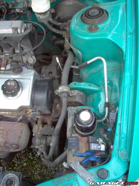

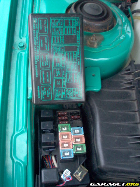

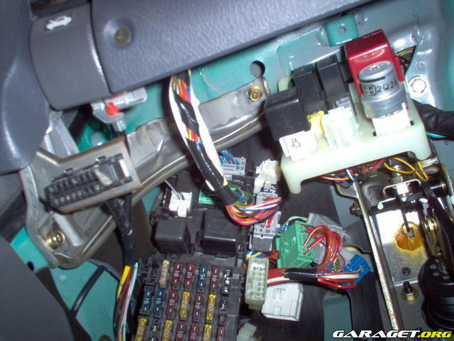

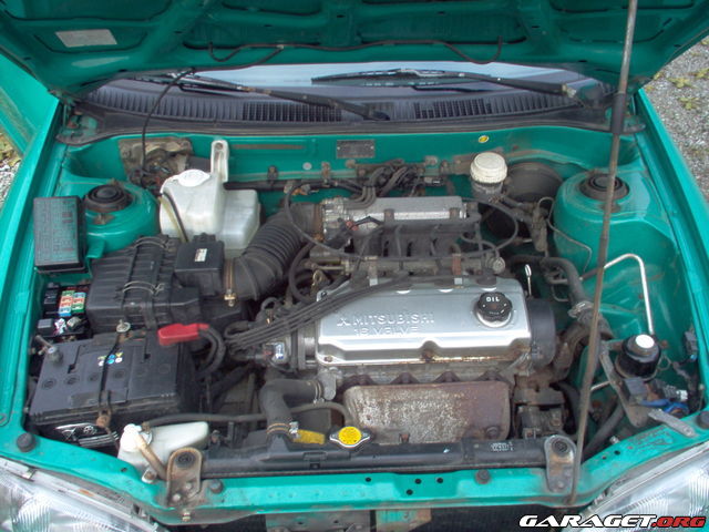

17 Inlägg
15 november 2009
Jag ska ta foton på motorrummet så kanske du kan hälpa mig. För jag vet inte vad det ska står på den i hur den ska se ut. MEn tar lite bilder idag som kanske hjälper.
17 Inlägg
16 november 2009
Har tagit dessa bilderna. Hoppas dem är till någon nytta smile
https://www1.garaget.org/gallery/archive/129346/802201_dcq20l.jpg
under ratten
https://www1.garaget.org/gallery/archive/129346/802202_bwzn4g.jpg
motorrummet
https://www1.garaget.org/gallery/archive/129346/802203_cruxpl.jpg
motorrum säkringshållare
https://www1.garaget.org/gallery/archive/129346/802204_i6o6be.jpg
motorrum
17 Inlägg
16 november 2009
Har hittat relät till heljuset tror jag.
Och det är nog helt. testade att skifta mellan 3 relä som ja har i säkringsboxen under mottorrummet. Det blev ingen skillnad.
Vad kan det annars vara för fel som gör att jag inte får helljuset att lysa????
