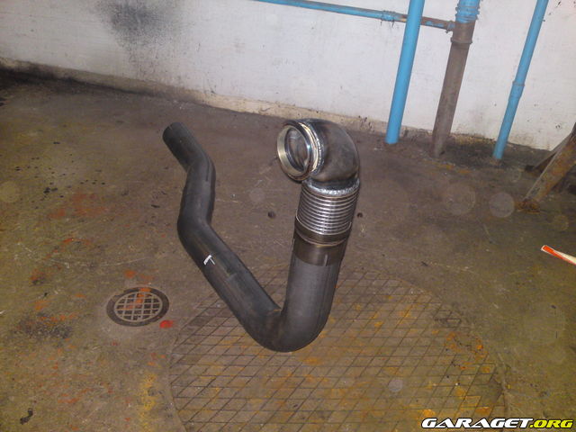

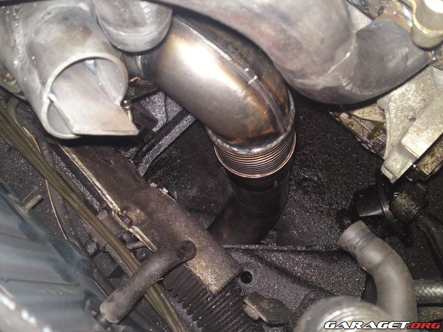

12 mars 2010
Jolle83 skrev:
Det ska inte finnas något läckage på trycksidan, per på atm kikade en hel del men hittade inget. Är ändå inne en hel del på downpipen. Avgaserna från avgashuset går i stort sett rakt in i en vägg i downpipen har ingen följdsam böj. Finns inte plats för det helt enkelt.
Torpis kör inte du med ett grenrör från Ajdén? Jag kör ju med hans model 1 enligt hans hemsida. HAr inte du ett model 2 från honom? Finns det mer plats där tro, ser ut som turbon kommer betydligt högre upp.
Simons 3.5" svetsböj som jag fått tighta till en smula.
https://www1.garaget.org/gallery/archive/66521/716327_cjdq9m.jpg
https://www1.garaget.org/gallery/archive/66521/581033_uxek7s.jpg
https://www1.garaget.org/gallery/archive/66521/577108_0kp21z.jpg
Det är förövrigt mitt grenrör som figurerar på Ajdens sida.
-=[Performance by Torpis]=-
