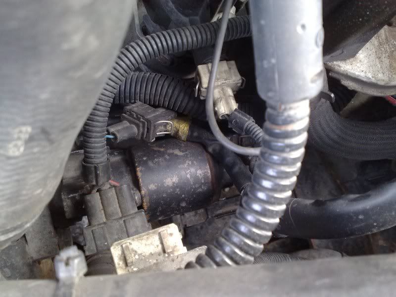

Ta gärna en bild för at visa vad det va som brann
228 Inlägg
24 mars 2010
http://i119.photobucket.com/albums/o149/musikflummare/bil.jpg
228 Inlägg
24 mars 2010
Sådärja, det är den svarta runda grejen i mitten som brann. men visst är det inte kablar väldigt nära den?
Kan jag prova starta den igen eller är det farligt?

4 474 Inlägg
24 mars 2010
Kan det vara startmotorn som brunnit, skulle kunna vara den man ser på bilden, eller iaf delar av den...Ser oxå att kontakten till kylarfläken är urdragen, sätt tillbaka den:)

1 321 Inlägg
24 mars 2010
solinoiden som brunnit, byt startmotor.
Gick den tungt?

mest troligt startmotorn trasig.
228 Inlägg
24 mars 2010
Den går jättetungt varje gång jag ska starta den.
1 321 Inlägg
26 mars 2010
Kortslutning i startmotorn, som sagt, bara att byta:-)
