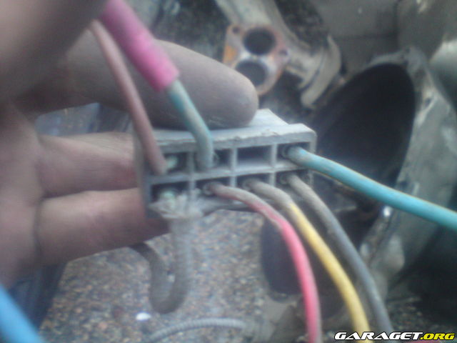

https://www1.garaget.org/gallery/archive/20103/919598_v28e8g.jpg
eftersom att jag har flyttat över motorn från en annan 240 som hade min motor som jag har i min nu så saknas de ju såklart några kablar i den gråa kontakten som sitter kopplad till motorn, kontakten i sig sitter på torpedväggen och ser ut...
om någon kan tala om vad kablarna är till för och kan tala om hur jag ska dra dom så skulle jag bli jävligt nöjd, för det är 3 st kablar som är annorlunda från den jag hade original i min 240, och jag misstänker att dom har med lite givare och annat att göra till insprutet.
