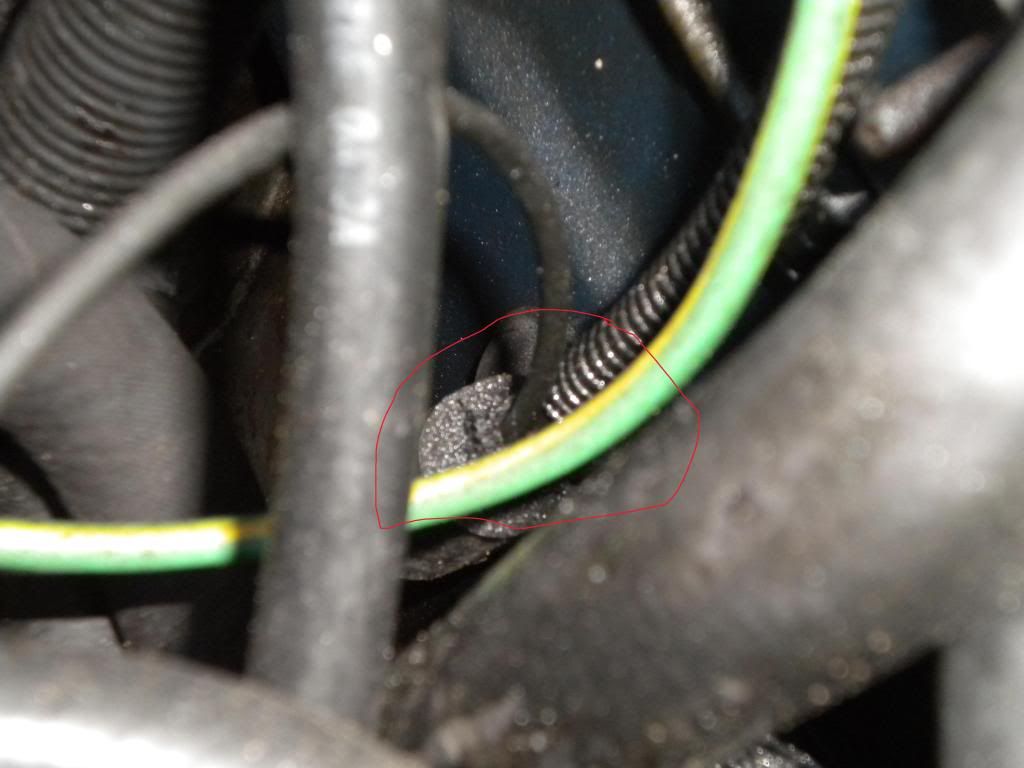

Bifogar även ett par kort så ni kan hjälpa mig bättre och lokalisera var denna vakuumslang skall sitta!
http://i769.photobucket.com/albums/xx332/lainan/DSCN0692.jpg
http://i769.photobucket.com/albums/xx332/lainan/DSCN0691.jpg

bild nr 2 är nog inte vakumslang, det är en elkabel, jord troligvis..
kolla alltikring egr så ska du hitta nåt fel.

Jo då, är att en vakuumslang av något slag.
1 353 Inlägg
3 maj 2010
okej? va ja kan se så är det en kabelsko o ska skruvas fast.. men men bilder kan va svåra o tyda,
felkoden indikerar i vilket fall nåt tjafs med egr. så se över den o alla dess komponenter..
