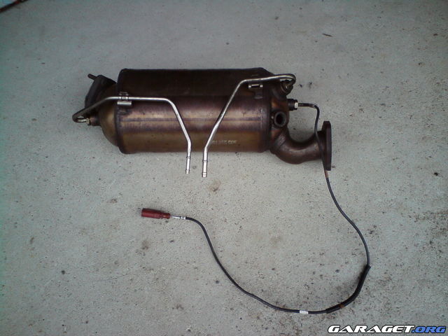

Har sneglat på den lite nu, de sitter 2 rör och 2 givar + lamdan på den!?

https://www1.garaget.org/gallery/archive/142001/929327_wf70ug.jpg
så här ser den ut

Man ser på bilden klart och tydligt att man kopplar bort differanstryckgivaren även kallad G450 och avgastempgivaren och minst en lambdasond och jag vågar gissa att alla dom orsakar felkoder och ev nödläge på motorn....

man hittar Downpipes/Decats till golf 5 mm Fast de är kanske inte lika avanserade!?
5 Inlägg
16 maj 2010
supersprint säljer ett downpipe till octavia 2006-> färdigt med anslutningar till alla givare o slangarna!
borde gå att göra ett lika dant till audi, motorerna bör vara snarlika,
http://www.supersprintuk.com/supersprin … -1567.html
